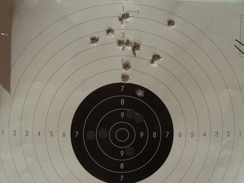

Jornada de trabajo en Elda
Empezamos con la carga de 35 grains de suiza del 3 y proyectil de 640 grains
El primer tiro ni está ni se le espera pues como parece lógico se ha ido por debajo del blanco
Apunto al borde superior del blanco enrasando el punto de mira ............. pero claro en elevación tenía una referencia aceptable pero en deriva no tanto.
La agrupación, para haber tirado ya tumbado y sin apoyo no me parece mala con la salvedad ya comentada de los problemas en deriva por falta de referencia aceptable.
Al final juego un poco con la altura del enrase y me cobro dos buenos tiros que dan esperanza para esta carga
El culatazo ya está dentro de lo aceptable para un humano normal y no constituye un elemento negativo para la concentración en la puntería. Por cierto la llave sin el más mínimo problema, el gatillo muy suave y seco y sin retardos en el encendido.

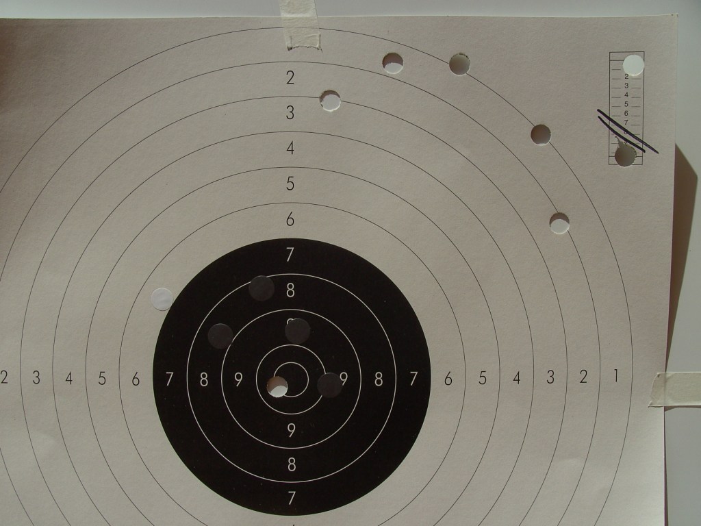

Como no puede ser una jornada de total alegría, la bala de 315 (nominales) grains me da la sorpresa............... negativa
El primer disparo se va a la esquina superior derecha aunque había apuntado al pie de negro
Tras varios disparos que se van a esa esquina (pero evidentemente sin agrupar), paso a apuntar a la esquina inferior izquierda y tras un esperanzaddor pavo, los disparos siguen yéndose a Parla.......... eso sí. cortando como no había visto cortar salvo cuando tiro con el .32 WC
Está claro que mi Zuavo de 7 estrías pide otra combinación de parámetros que habrá que seguir buscando.

Decido avanzar un poco en la doma del Zuavo y quito la "prótesis" del punto de mira y con la carga de 35 y pepino del 640, vuelvo a la carga pero esta vez con la mitad de los elementos de puntería originales y por supuesto tumbado.
Como el punto queda más bajo apunto a tangente y comienzo a cosechar impactos perfectos en dirección y chorreados en vertical
El punto de mira no se adapta ya en absoluto al tablón temporal y de ahí los problemas en elevación.
A pesar de todo me quedo muy satisfecho de la agrupación y espero que con la nueva chapa adaptada al perfil comentado y usando ese sistema de puntería que me parece bastante exacto desde el punto de vista de conseguir repetir las punterías con uniformidad, espero que el lunes que viene (si me aguanto hasta entonces) empecemos a ver resultados de la "doma"
Sin embargo me sigue gustando el pepino de 315. Se me ha olvidado comentar que tendré que plantearme su recalibrado pues si el de 640 entra sin el menor problema, el de 315 se atasca en la boca y hay que empujarlo hacia abajo con cierta alegría.

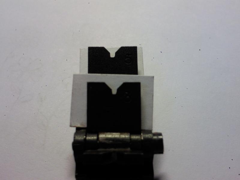

La verdad es que parece que ambos tablones son legales, aunque ya sabéis que como dice el dicho: "en cuestiones de criterio siempre tiene razón el señor del ministerio"........... en este caso de la comisión técnica.
De momento las chapas que he preparado llevan el perfil semicircular con entalladura en U. Lo cierto es que con uno u otro el sistema de apuntar es el mismo y aparentemente bastante preciso ............... salvando las circunstancias propias de las miras abiertas.

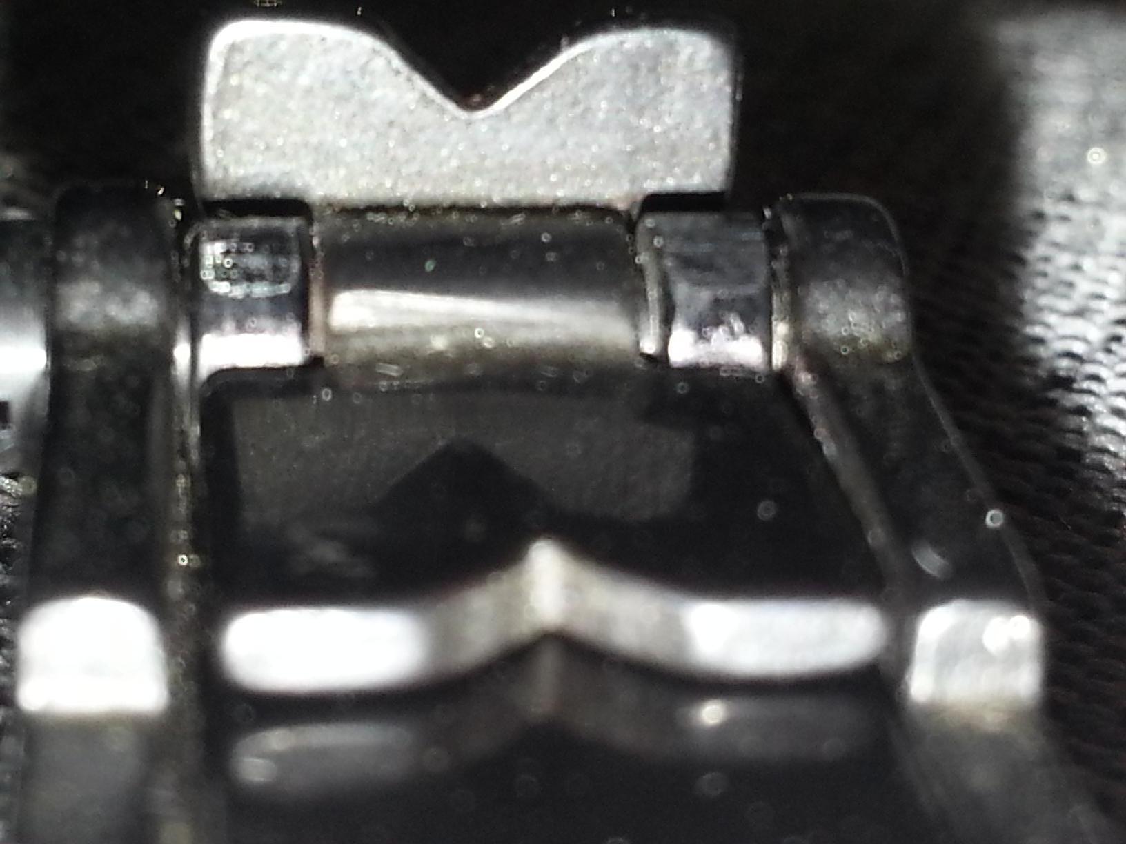

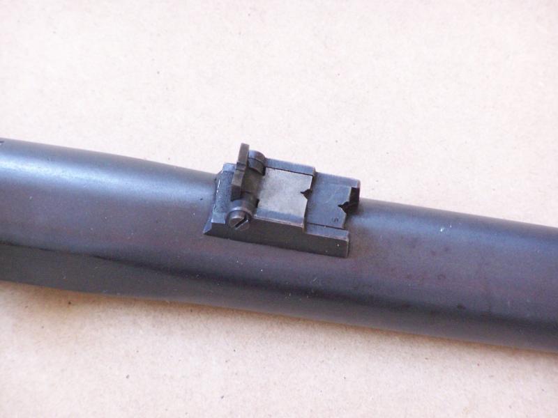

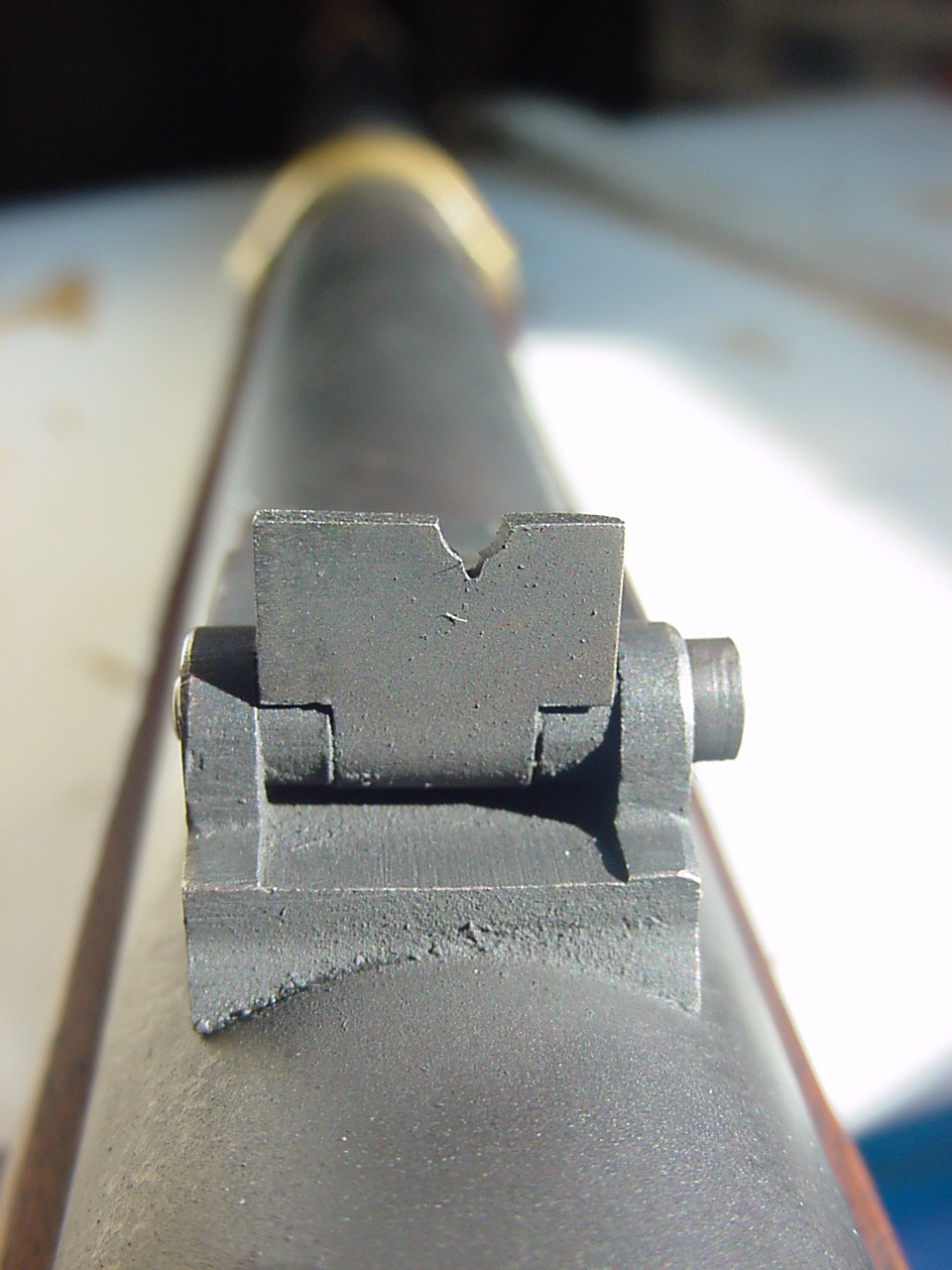

Re: El tiro a 100 metros ¿podemos mejorar entre todos?
Hola a todos, del "Remington Zouave Contract Rifle 1863" solo se produjeron 10000 unidades y está muy tipificado como son. Los originales son muy valorados para la práctica de nuestro deporte.
Respecto de los elementos de puntería, no son los originales los que han sido modificados, sino las licencias que se toman algunos fabricantes de réplicas en sus modelos "match" y la ignorancia de otros que se limitan a montar lo que se acomoda a sus intereses y los de sus clientes. Estos últimos se justifican en que sus principales clientes no son deportistas que deban pasar controles de armas, y tienen razón en ello, por lo que consideran que no deben ser todo lo rigurosos que debieran ¿?.
En lo que nos afecta a los que si debemos participar en competiciones reguladas, y más cuando participamos en las disciplinas militares (sujetas a mayores restricciones), si debemos ser cuidadosos con este tema. Cuando se compite a nivel internacional, cualquier pequeña duda en este u otros aspectos puede arruinar nuestra participación.
La mira trasera del rifle mencionado solo es de una forma, no hay mas variantes y lo único permitido por el reglamento MLAIC es fabricarla desviada o a diferente altura pero conservando las formas. Sin embargo esta restricción solo es para los que desean participar en competiciones amparadas por esta organización y no para los que lo empleen como rifle de caza o entretenimiento.
Acompaño unas imágenes aclaratorias de la mira trasera. Son de rifles que son o han sido de mi propiedad. Una de ellas tiene el alza desplazada, pero conservando la forma original. Espero que estas aclaren posibles dudas.

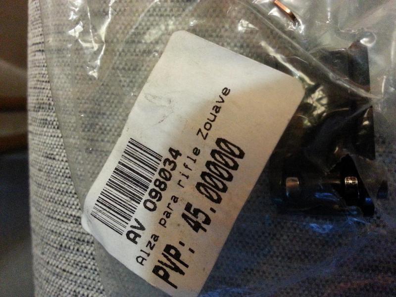

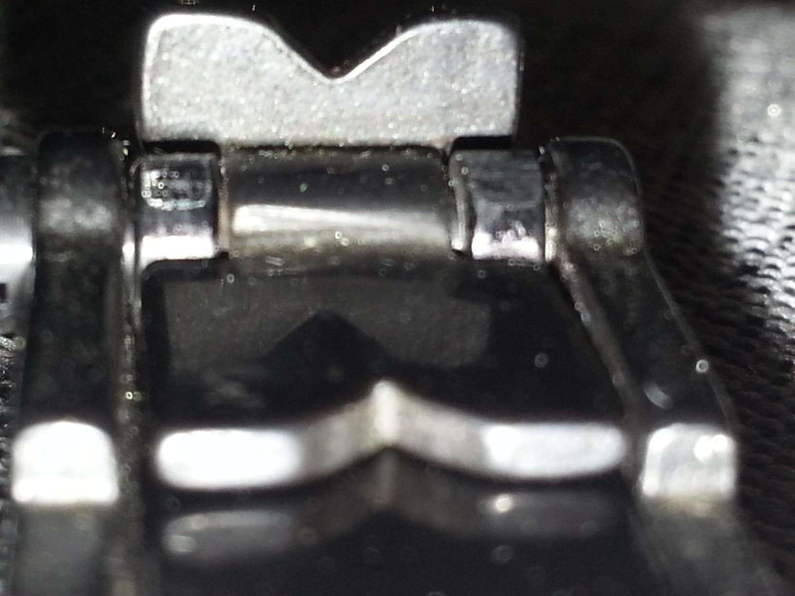

todavia en la bolsa donde venia cuando se compro, y me parece que es diferente
un saludo
un saludo
- jestebanv
- 375 HH Magnum
- Mensajes: 2830
- Registrado: 13 Oct 2010 18:25
- Ubicación: Alicante
tutanza escribió:todavia en la bolsa donde venia cuando se compro, y me parece que es diferente
un saludo
Tiene toda la pinta de ser la que vende Trelles de Chiapa.
Es como la que monta mi Zuavo y es bastante "castaña". La hoja corta del librillo (la de la foto) es una V abierta bastante basta y las otras dos tienen un "amago" de perfil curvo con escotadura inferior.
Un abrazo
Juan
Si ese mismo es, y también es el que lleva mi zuavo, ahora que ya me he medio acostumbrado a el ,queréis decir que si quisiera competir tendría que modificarlo??
tutanza escribió:Si ese mismo es, y también es el que lleva mi zuavo, ahora que ya me he medio acostumbrado a el ,queréis decir que si quisiera competir tendría que modificarlo??
La verdad es que esa castaña es "manifiestamente mejorable" yo creo que pegarle/soldarle una chapita con una escotadura "legal" es lo que pide esa V hecha por el enemigo. Porque una cosa es una mira "militar" y otra semejante despropósito.
Seguro que le pillas el tranquillo rápido porque si has sido capaz de adaptarte a semejante invento con una medio decente te sales

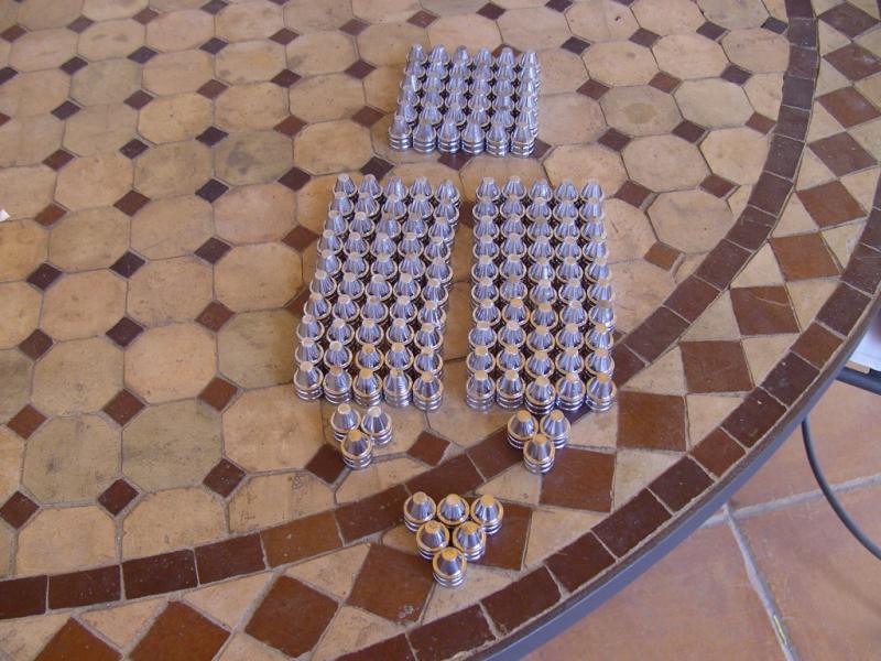

Esta tarde le he echado un ratico a la fundición para estrenar la nueva turquesa y ahí están en formación esperando pasar por el recalibrador. Lo malo es que no tengo recalibrador, por lo que ahora toca buscarlo por estos lares.
Los proyectiles de 640 que entran estupendamente en el zuavo tienen 14,70 de media, ¿cual sería un buen recalibrado para estos proyectiles de 315?

Juan, tengo el calibrador de Pedersoli del .58 si no recuerdo mal calibra a 14'70 y a 14'68.
Si te conviene lo llevo a Amposta y pasas unos cuantos proyectiles por cada uno de los dos vasos del calibrador u otra opción, si has de competir en Pamplona, es dejártelo y ya me lo devolverás.
