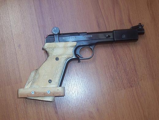

marroyol
Mensajes: 35405
Registrado: 11 Sep 2008 09:01
Ubicación: León // Triana
Re: Ajustar 1er tiempo en Margolin Vostok 22lr
Mensajepor marroyol » 01 May 2014 15:47
Son similares a las originales en plástico.
Para esas prefiero las que me hice hace años. :mrgreen:
Hola, tengo una Margolin URSS con una precisión excelente pero el primer tiempo del gatillo me parece 140
Hola, tengo una Margolin URSS con una precisión excelente pero el primer tiempo del gatillo me parece 141
Hola, tengo una Margolin URSS con una precisión excelente pero el primer tiempo del gatillo me parece 142
El óxido y los polí­ticos.
