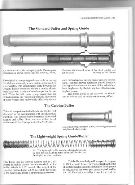

ayer dispare por primera vez mi colt ar15, (en mi club solo se puede disparar jueves tarde).
El arma funciona bien, la desmontamos y aparentemente no tiene casi huso, sin marcas de desgaste en ninguno de los mecanismos interiores, pero tenia una pega, al disparar resuena y tiembla mucho el muelle recuperador que va dentro de la culata, resulta desagradable, he tirado aveces con el astra de otro socio y no tiembla nada ese muelle.
Desmonte el arma y el muelle se ve bien, los dos topes de los extremos del muelle también se ven bien, me comento otro socio en la galeria que se venden muelles de diferentes durezas, como el arma es de segunda mano vete a saber si le han tocado algo, necesitaría saber las medidas de un muelle original para saber si el de mi arma es correcto, ¿alguien que tenga un rifle puede hacerme el favor de medir el hilo del muelle, el largo y el numero de espiras?

Has comprobado el tubo donde van alojados el muelle y el buffer, o incluso el tope que impide al buffer salir del tubo?.
Yo hace tiempo tube un "M4" de la marca Olympic que sonaba demasiado a muelle cada vez que disparaba y el arma era nueva.
Te adjunto una foto de un muelle y su buffer de una culata fija.

a ver si esta noche cuando regrese saco fotos y las pongo, el mio lleva dos bufer, uno en cada extremo del muelle, y son mas cortitos.
por cierto, ¿como lo solucionaste?

Pues si lleva dos buffer y además son más cortos entonces ese es el fallo. Los buffer cortos son para los AR que lleven culata retractil, porque si no el buffer no permite al cierre retroceder totalmente, debido a que el tubo guía de la culata es más corta. Los buffer largos como el que te muestro en la foto son los que se usan en los AR con culata fija, entre otros. A parte el muelle, independientemente de que los hay de mayor o menor resistencia, también son de mayor o menos longitud al igual que pasa con los buffer, dependiendo de que tubo guía lleves, pero tú problema es del buffer.
De todas maneras sacanos de dudas en poder con alguna foto.
Si es lo que yo te digo el muelle no haría falta cambiarlo pero el buffer si, aunque seguramente no hay ningún problema en que disparases con ese buffer corto, ya que en teoría son para calibres .223/5,56 no para el .222 que es algo menos potente.

Parachut escribió:Pues si lleva dos buffer y además son más cortos entonces ese es el fallo. Los buffer cortos son para los AR que lleven culata retractil, porque si no el buffer no permite al cierre retroceder totalmente, debido a que el tubo guía de la culata es más corta. Los buffer largos como el que te muestro en la foto son los que se usan en los AR con culata fija, entre otros. A parte el muelle, independientemente de que los hay de mayor o menor resistencia, también son de mayor o menos longitud al igual que pasa con los buffer, dependiendo de que tubo guía lleves, pero tú problema es del buffer.
craso error!!!
los Colt AR15 cal 222rem si llevan de serie "dos buffer cortos contrapuestos" y mi consejo es no cambiar la configuracion pues entoncen si tendras interrupciones os dejo scan de las paginas donde se ve la configuracion de dos buffer CAR contapuestos y su muelle es informacion del del libro BLACKRIFLE II (la bibiblia de los AR15 M16) los olympic no (asi tenian tantas interrupciones y mala fama).
un colt ar15 es una rifle precisoso y seria una pena modificarlo tanto si quieres una carabina tactica tipo AR as elegido el arma equivocada a mi juicio disfruta tal como es el arma acoplale un visor clasico para el ASA y dejate de inventos pues estropearas el valor que tiene.
te lo dice uno que tiene acctualmente dos AR15 OLYMPICARMS uno corto y otro largo, en su dia tuve un raro Colt AR15 SP1 222rem aun mas antiguo que el sporter II los colt tiene el valor de ser el clasico AR15 asi como el nombre que une calidad e historia.
y si tienen el tipico sonido metalico del muelle es algo que en algunos modelos se tota algo menos.
un saludo

Ahhhhh no seas jodiooo que solo tengo el primero. Pues la verdad es que desconocia esa información, que me perdone el compañero que tenía el problema y a ti muchas gracias, tomaré nota que necesito el segundo tomo de BLACKRIFLE, si o si.
