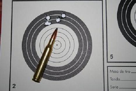

DALTON escribió:No esta mal esa agrupacion y la velocidad es buena, ten en cuenta que estas ya casi agrupando en media moa.
Gracias Dalton.
Con qué programa o como consigues hacer el cálculo del moa q has hecho en la imagen?
Gracias.
Gracias Dalton.
Gracias.
Con el programa On Targrt aqui te dejo el enlace por si te lo quieres descargar.
https://www.ontargetcalc.com

Definitivamente me quedo con la carga de 57 gr de tubal 7000 para la punta sst que con un climpado medio agrupa como habéis visto y me da medias de unos 870 ms.
