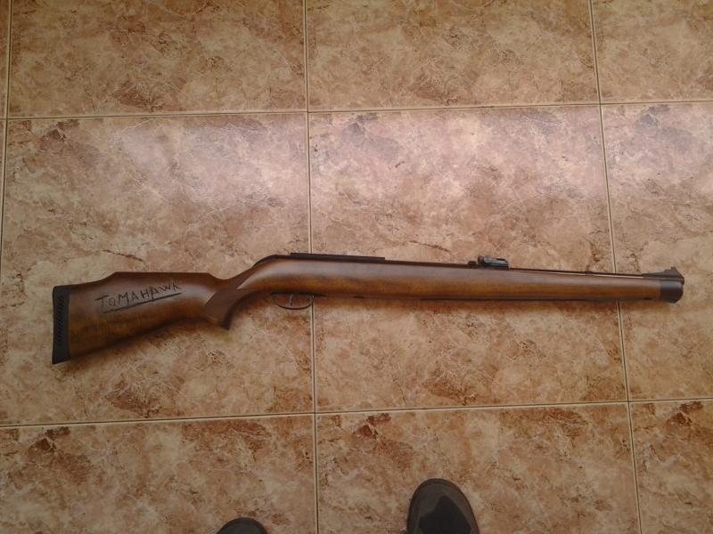

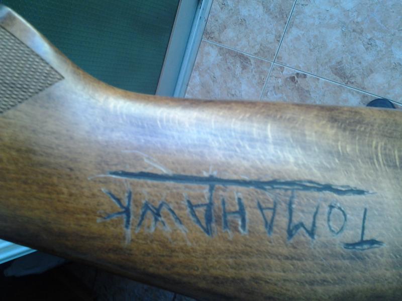

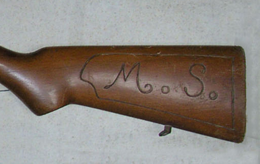

Hola e comprado esta gamo por un precio bueno 100 euros esta perfecta de pabon mecanismo ect . Pero el dueño seria indio y le hizo esto a la culata la madera no tiene ralladas y temo que si lijo y la dejo al aceite no quedara mui bien .que soluciones m dais ? Algun voluntario con precios anticrisis saludos

:shock: la madre que lo pario! que forma de lastimar una bonita carabina :lol: :lol:
No se que puedes hacer, yo lijaria, pero si el resto esta tan bien... como no le pongas cera, o una pegatina!! :birra^:

Tienes la opción de llevar el arma a fábrica para que te preparen la carabina.... Pero me temo que eso te va a salir más caro que otra nueva.... Yo lo he hecho en escopetas de caza y el
Precio en fábrica puede ser de 90 euros....
De todas formas ... Es muy dificil de arreglar bien....a bajó coste....
No tenías que haberla comprado, porque un arma de caja larga con semejante escarnio .... Buffffffff

Eno mecanicamente esta perfecta como salida de la caja y por 100 euros creo que si se le ace un apaño quedaria bien el tema es que abra que lijarla entdrtera para que quede bien al echar el aceite

La dificultad esta en que tienes que lijar demasiada superficie y bastante profundidad por lo que es difícil que haciéndolo en casa te quede liso y bien... ( lo normal es que te quede irregular, como con "baches")
Así que tendrás que llevarla a una fábrica de armas. La otra opción es que preguntes cuanto vale en la fábrica Norica una culata nueva entera... Pero vaya creo que te va a salir más caro el collar que el galgo....
* y digo Norica y no gamo, porque morica en la actualidad es la fábrica de Laurona-Zabala prestigiosas escopetas Españolas
Insisto en que pienso que no merece la pena... Venden zapatos/cantonera para rifles para tapar la firma del iluminado Tontohauwk.... Se lo pones y a tirar con ella...
La reparación de una culata merece la
Pena en una escopeta o rifle que vale 1000 euros...

Hola.
Hay mucho animal. Está difícil pero no imposible. Todo depende del acabado que le quieras dar.

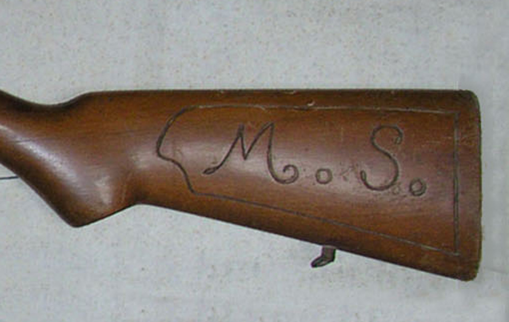

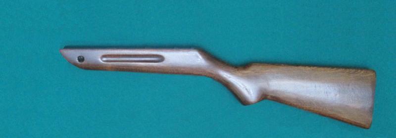

En las fotos que te pongo lo que hice fue lijar toda la culata, igualando capas; en lo mas profundo rellenar con masilla y darle un tinte y luego lacar en tono incoloro satinado acetinado, que imita la cera. El resultado fue bastante aceptable.
Así estaba:
Así quedo:

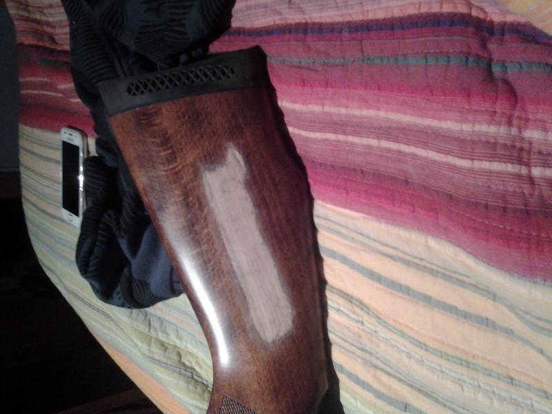

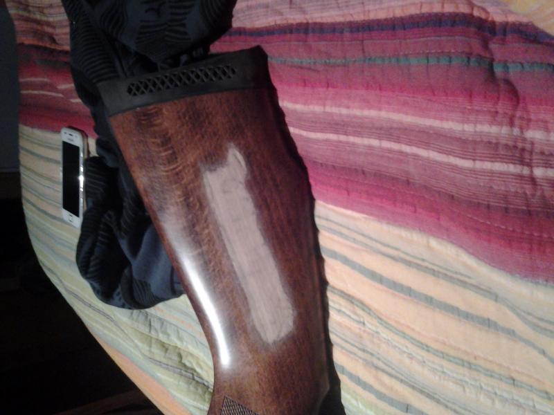

Hola ya la e lijado y m a quedado bastante bien haora falta encontrar. como aceitar para que no se note saludos

Hola compañero, tomatelo con paciencia y seguro que si lo haces sin prisa te quedará bastante bién, despues lo acabas con lana de acero bien finita y a tintar o a aceitar, o a las dos cosas...... Yo como el ejemplo que ha puesto Jerónimo he arreglado barbaridades y no se notan nada pero eso si paciencia. Y si puedes pues eso pon unas fotos a ver que tal.

Y m puedes decir como lo icistes, yo lo que siempre e echo es aceite de linaza y aguarras e ir exhando una capita cada dos dias pero no quedara tan oscuro que recomendais?

Hola veldardar, yo haría la culata entera aunque sea una putada pero esa carabina lo merece, si haces sólo ese trozo se va a notar pero eso es cuestión de gusto..... Yo la lijaría entera, luego un tinte nogal o así, otra vez con lana de acero bien finita y al final el aceite poco a poco....

Hay una forma de sacar pequeñas abolladuras y marcas en la madera, es la siguiente:
Humedece un paño con agua, ponlo sobre la marca y aplica un soldador caliente (de los eléctricos para soldar con estaño) esto hará que se evapore el agua y se hinche la madera al absorber el vapor y la humedad, dependiendo de la potencia del soldador conseguirás un mayor o menor efecto.
Imagino que dependerá también de la profundidad de las marcas, pero probando se va viendo, seguramente tendrás que aplicar varias veces, lo ideal es que la hinchazón de la parte tratada supere la superficie de la culata para luego lijar e igualar. Importante lijar primero la parte a tratar para que absorba la humedad ya que el tratamiento al aceite o barniz que tenga no dejará penetrar el agua. Yo tengo también unaGamo de cuando era niño con bastantes desperfectos y en breve pienso decaparla entera, restaurar marcas y desperfectos y barnizar o aceitar de nuevo.

Tienes la mejor solucion, aplicando pasta de madera, es un componente que rellena esas profundidades, hasta igualar la culata, te tocará lijar posteriormente con grano fino, despues al gusto, aceitas o barnizas. Mi consejo es que no te pases con el tinte, ya que esas masillas no absorven demasiado bien los tintes. Con paciencia se consiguen grandes resultados.

yo haría lo que te han dicho,pasta de 2 componentes para rellenar madera.
