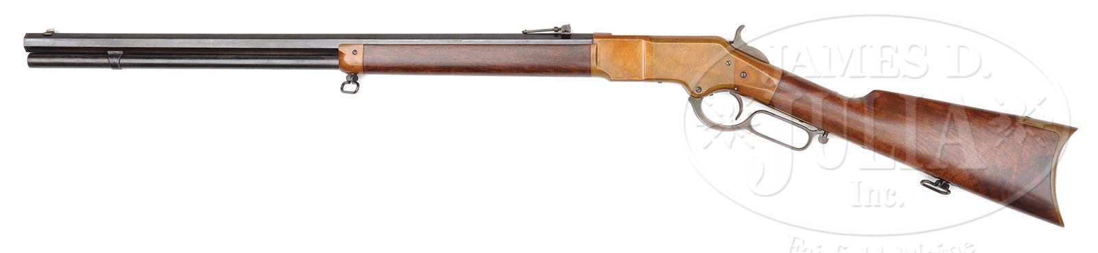

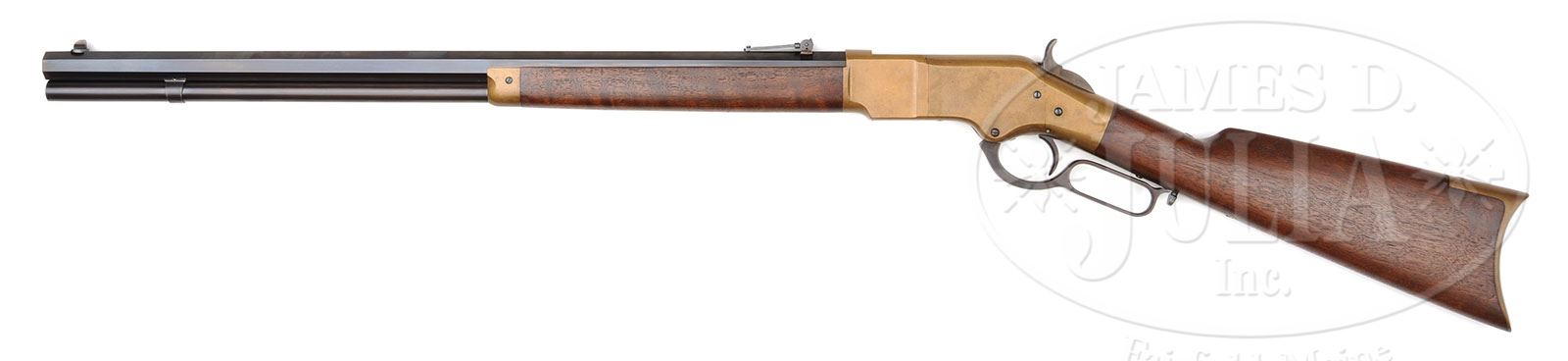

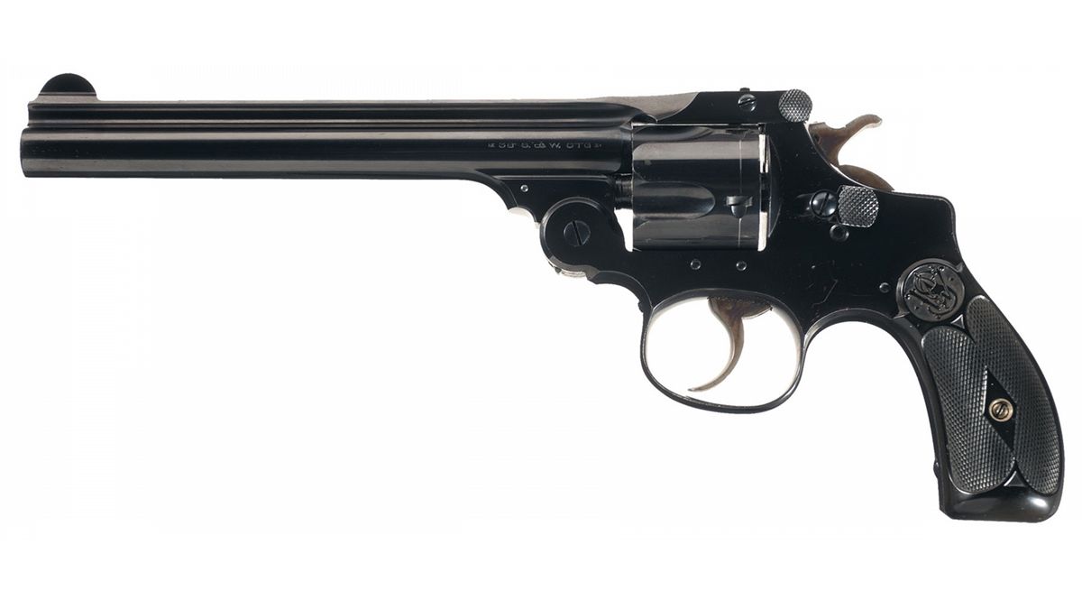

alrafer escribió:Un nuevo empujón para intentar alcanzar la meta.
Voy con una docena de propuestas de esas variadas y para todo tipo de gustos.
Una dama muy bien armada. Seguro que alguno puede reconocer hasta el revólver.

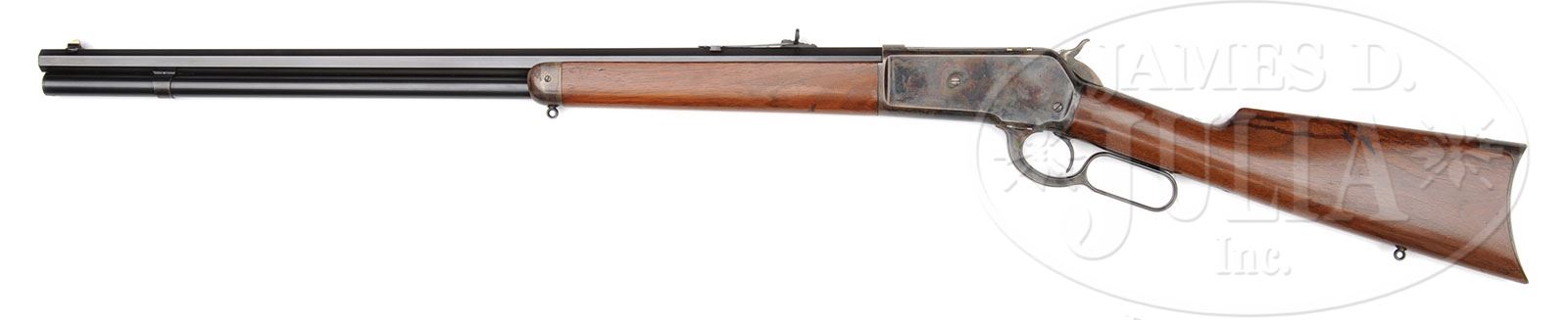

Yo diria que es un Winchester Model 1866 Lever Action Rifle.
Aunque tengo mis dudas con los modelos 1876 y 1886
Sigo buscando el revolver, que tiene toda la pinta de ser un venerable S&W
Hace unos días encontré por casualidad en una web extranjera un arma a la venta que hacía muchos años 20
El 1886
Hace unos días encontré por casualidad en una web extranjera un arma a la venta que hacía muchos años 21
El 1876
Hace unos días encontré por casualidad en una web extranjera un arma a la venta que hacía muchos años 22
El 1866
texulocu
Mensajes: 2110
Registrado: 02 Ago 2009 21:44
Ubicación: OVIEDO
Re: ¿CONOCÉIS ESTE ARMA?
Mensajepor texulocu » 29 Mar 2014 20:38

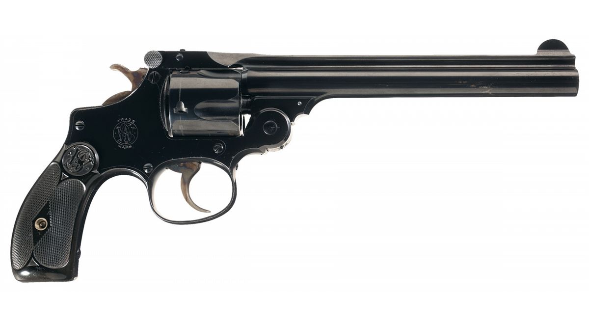

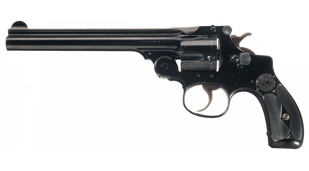

Y el revolver es un Smith & Wesson, Perfected Model 38 Double Action, en 5 o 6 pulgadas de tubo.
Por el largo de la funda, diría que un 6 pulgadas, al estilo Dirty Harry

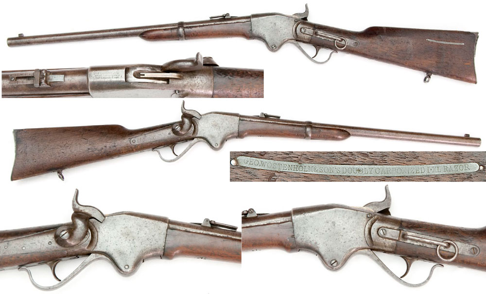

La carabina del indio podria ser, una tercerola Remington Rolling Block.

macuvi escribió:La carabina del indio podria ser, una tercerola Remington Rolling Block.
Yo diría más bien una Carabina SHARPS modelo 1852
EDITO modelo 1869

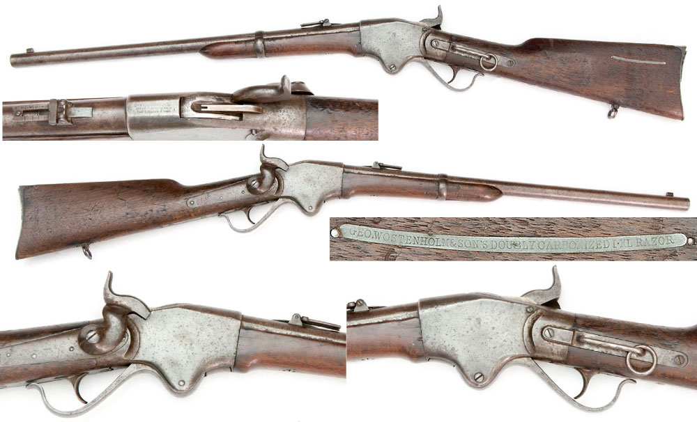

Tambien podria ser una carabina Spencer con cargador tubular en la culata.

Branigan escribió:
La del Jefe Indio es efectivamente una carabina Spencer.

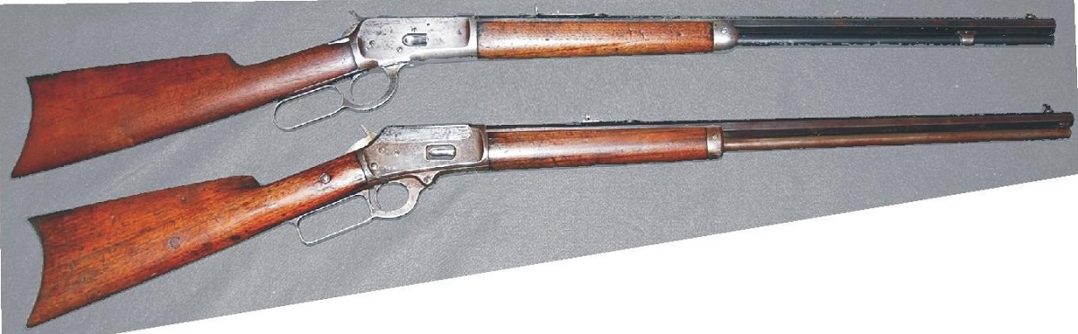

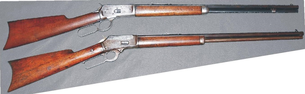

El revólver es sin duda un S&W y muy probablemente ese que indicas, pero el rifle no es un Winchester.
Debajo una imagen donde se ven bastante bien las diferencias.
Arriba el Winchester, debajo el que lleva la Dama.
