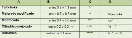

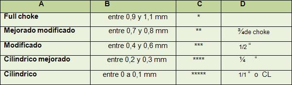

Hola Culter, la Remington 870 es una escopeta Norteamericana, por lo tanto la medida del choke del cañón viene en su sistema que no es el de las estrellas que utilizamos en España y que es heredado del Italiano.
Te paso una imagen de la tabla de equivalencias, la primera columna por izquierda es la Americana.
Si es cuatro * tiene que venir marcado alrededor de la recamara como CM que quiere decir Cilíndrico Mejorado, aunque el tuyo es CYL osea Cilíndrico.

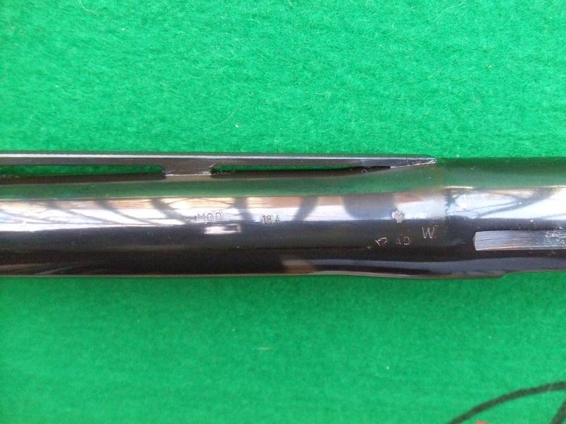

Muy apreciada Eugenia, no sé porque, pero en las escopetas Remington vendidas en España, no sé si en el resto de Europa sucede lo mismo, bien marcado en el cañón el diámetro interior del anima en sistema métrico, te pongo una imagen de mi 1100 de anima 18.4.
Hola, compañeros.
Para descansar de pistola, estuve tirando con la remington 870 express HD en el campo 50
cañon de mi 1100 de 71 cm de largo, se ve claramente marcado el diametro del anima, ampliando la imagen
No sé si es el caso del compañero o es lo que tu mencionas sobre la longitud del cañon, tengo dudas.
Un afectuoso saludo. Josep

La teoría dice que las diferencias entre el diámetro del cañón y el del choke son.
0 decimas = Cilindrico
0,1 - 0,15 mm. = Skeet
0,2 - 0,3 mm. = 4 * o 1/4, cilíndrico mejorado.
0,4 - 0,6 mm. = 3 * o 1/2, modificado.
0,7 - 0,8 mm. = 2 * o 3/4, mejorado modificado.
0,9 - 1,1 mm. = 1 * o Full.
1,2 mm. = Extra Full.
Saludos. Josep
