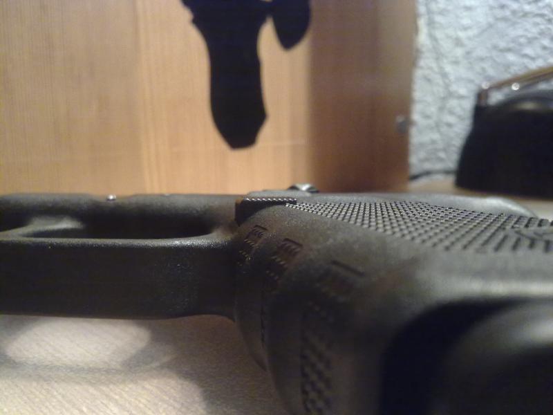

Hola, tengo la sensacion de que mi botón de retenida del cargador (Glock 17 gen4) tiene poca efectividad. A ver si me explico: El botón es muy grande, pero gran parte de él se encuentra casi a la misma altura que el armazón, y si pulso con la llema del dedo se me para cuando llega a la altura de la cacha y no es suficiente para liberar el cargador. Tengo que ir hasta el extremo (haciendo inutil que sea sobredimensionado) y pulsar perdiendo el empuñamiento y el angulo, para hacer suficiente fuerza en el lugar correcto, y que expulse el cargador.
Os pasa lo mismo? Hay algo que pueda hacer?
saludos y gracias! :birra^:

Mensajepor Parachut » 07 Abr 2014 18:02
Prueba con otro lomo más pequeño, si tienes que deshacer el empuñe es porque tu dedo no llega y si no llega es porque la empuñadura es grande para tú mano, porque el acceso al botón en las 4ª generación para mi, es cojonudo.

Re: Muestra tu Glock.
Mensajepor MAXPAYNE » 07 Abr 2014 18:06
Parachut escribió:Prueba con otro lomo más pequeño, si tienes que deshacer el empuñe es porque tu dedo no llega y si no llega es porque la empuñadura es grande para tú mano, porque el acceso al botón en las 4ª generación para mi, es cojonudo.
Llego bien, de sobra, tengo las manos grandes. Pero tengo que mover el dedo para darle solo en la punta del boton, si lo pulso entero mi dedo tambien chcoca contra el armazon y no me deja empujar el boton mas abajo. Hasta que no esta unos milimetros por debajo de la altura de la cacha no se libera el cargador
saludos
Mensajepor Vicente » 07 Abr 2014 19:00
Has probado ponerlo en la parte de la derecha y expulsar con el índice, en las nuevas Glocks el botón se puede cambiar.
Mensajepor MAXPAYNE » 07 Abr 2014 19:21
Vicente escribió:Has probado ponerlo en la parte de la derecha y expulsar con el índice, en las nuevas Glocks el botón se puede cambiar.
Saludos,
No, pero lo probaré a ver si me va mejor.
No se ve muy bien en la foto, pero el botón no expulsa el cargador hasta que esta por debajo de la linea de la cacha.

Mensajepor Parachut » 07 Abr 2014 21:15
Bufff, yo no tengo 4ª generación. Si hice un curso de 500 cartuchos con una y la verdad es que me encantó y llegaba a todos los botones/palancas perfectamente. Haber si alguien que tenga otra 4ª nos puede sacar de dudas.
