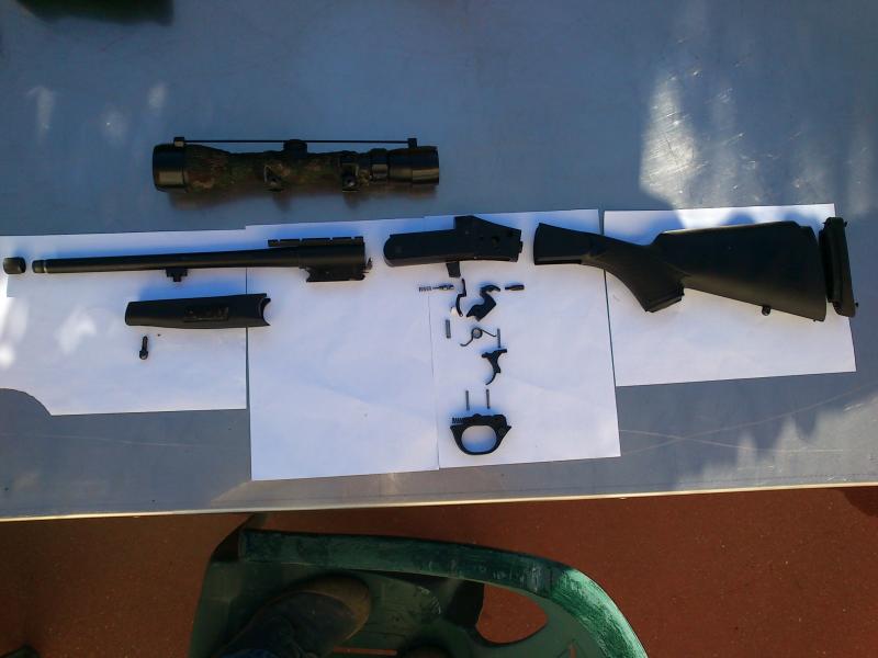

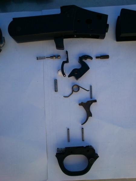

Buenas Tardes,
Soy nuevo en el FORO, y me gustaría compartir con el resto de los usuarios, mi experiencia con el monotiro Outfitter.
Tengo un monotiro Outfitter del Cal. 308 Win, y estoy muy contento con el aparato, aunque le encuentro un par de problemas que estoy intentando solucionar. En primer lugar el gatillo viene un poco duro de fábrica, cosa que he solucionado rebajando las piezas del gatillo con la lima.
El Segundo problema viene a la hora de picar el pistón del cartucho, cada 10 ó 12 tiros no me pica lo suficiente el mixto. Después de desmontarlo varias veces y pensar en el problema, observo que el martillo no lleva la suficiente fuerza una vez es liberado por el gatillo, cosa que he intentado solucionar dándole un tironcito al muelle tensor del martillo, también le he cortado una vuelta al muelle que recupera la aguja percutora hacia atrás, con la finalidad de facilitar el avance de la aguja al ser golpeada por el martillo, con estas dos mejoras he conseguido algo de mejora, aunque todavía falla de forma eventual.
Si alguien tuviese el mismo problema que yo o bien tiene alguna idea para solucionarlo le agradecería que expusiera su experiencia
Gracias de antemano
Por cierto Adjunto algunas fotos del Despiece de mi Outfitter, por si sirve de algo
Gracias de antemano

y los que si pica los pica con contundencia? yo viendo el de mi escopeta teniendo una aguja parecida , tiene el muelle recuperador la mitad de corto y muy liviano

Pica con poca fuerza en general, el martillo va con poca fuerza.
Creo que el problema está en el muelle del martillo, que no le vendría mal una poca más de fuerza.
Al principio no me fallaba nunca y poco a poco, cada vez fue fallando más. Probé a darle un tironcito al muelle y lo 8 ó 10 primeros disparos picaron perfectos y despúes falla 1 si y otro no, creo que no ha sido buena idea lo de pegarle un tiron al muelle, he hablado con un entendido en mecánica y maquinaria y me ha dicho que a los muelles no se le debe de tocar, por que ya pierden su poder.
Así que he encargado 1 muelle nuevo al armero, a ver si hay suerte
Ya contaré como me ha ido ......

Por fin me ha llegado el esperado muelle de mi monotiro Outfitter cal. 308 win. Lo monte y sali a probarlo. Y sigue fallando.
Tiré unos 25 Tiros con munición recargada y me dio 3 fallos al picar y 10 tiros con munición "factory" y me fallo una vez.
Le sigo viendo poca contundencia al golpear la aguja. Los pistones disparados se les observa un percutido leve y poco
profundo. Por apuntar algo bueno, que los que me han fallado, los he vuelto a intentar disparar y todos han salido al
segundo picotazo, cosa que últimamente con el muelle antiguo no había forma de picarlos (incluso probando 5 o 6 veces).
Así que tras la espera sigo con el sabor agridulce de tener un aparato que es una monería pero que no me da confianza.

Y digo yo , ¿ no será que la aguja es unas décimas corta ?

Hasta el momento el fabricante no me ha dicho nada, y el armero con el que he hablado le hecha la culpa a la munición y no al arma. Supongo que tirando munición de alta calidad, pues quizas falle menos, pero no creo que esa sea la solución al problema .
Con respecto a que la aguja es corta ya lo he comprobado, si le empujas de forma manual y suave se ve que la aguja asoma lo suficiente (unos 2 ó 2.5 mm)

¿ Va el martillo suave o estará demasiado ajustado ?

yunque escribió:¿ Va el martillo suave o estará demasiado ajustado ?
Yunque, en el mio, el martillo va suave, no tiene rozes que lo frenen. He estado pensando, y creo que tambien puede ser lo poco que profundiza la aguja. Me he fijado en las no percutidas y he visto que el bollito que ha hecho es minimo. Algunos fabricantes introducen el piston ligeramente mas, o son mas duros... no se, de todas formas no es excusa para que deje de percutir, el golpe debe de ser lo suficientemente contundente para percutir cualquier piston que se fabrique para ese cartucho, porque si no, unas veces tieres un arma.... y otras... un instrumento de percusion ... click, click ...click...
Re: MONOTIRO OUTFITTER -- FALLO AL PICAR PISTON
¿ Habeis probado a darle un poco de fuerza al muelle a ver si percute con mas fuerza ?
El mejor calibre es aquel que hace el agujero en su sitio.
Rectifico , que no me habia leido el hilo , si le has , ( o habeis ) dado un tironcito al muelle y va mejor , dadle un poco mas , sin miedo , y despues , lo meteis en el horno de casa a la maxima temperatura entre una y dos horas , según el asado que vaya a hacer vuestra mujer o madre , si aún sigue fallando habrá que coger una cuerda de piano de unas décimas mas de espesor y hacer otro muelle mas fuerte .

Perdonad, no ley los ultimos mensajes. Teneis razon con lo de la aguja, parece algo corta. Entrará eso en la garantia? por si acaso ire pidiendo otro muelle... Que te costo, Longercarabina?

A ver , que se me pasó de poner una cosa , aun siendo el método de darle fuerza al muelle y meterlo en el horno una receta de andar por casa , nada científico , puede dar buen resultado , pero hay que dejarlo en el horno hasta que se enfrie solo , que nadie me vaya a hacer una de Jaimito y lo saque del horno y lo enfrie en agua , que así lo mas facil es que se rompa.

yunque escribió:A ver , que se me pasó de poner una cosa , aun siendo el método de darle fuerza al muelle y meterlo en el horno una receta de andar por casa , nada científico , puede dar buen resultado , pero hay que dejarlo en el horno hasta que se enfrie solo , que nadie me vaya a hacer una de Jaimito y lo saque del horno y lo enfrie en agua , que así lo mas facil es que se rompa.
Yunque
Lo que vas a conseguir calentandolo en el horno de casa es dejarlo mas blando o no hacer nada. Saludos
