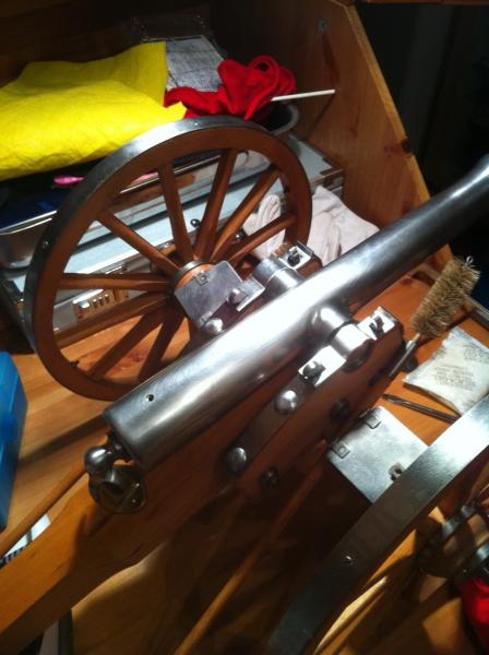

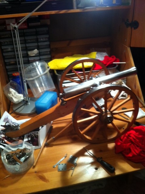

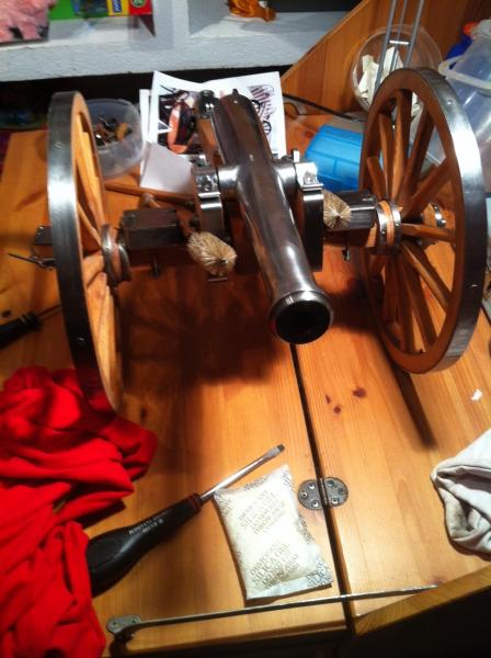

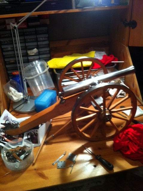

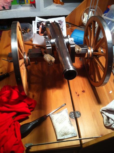

Hola a todos, haber si alguien puede hecharme un cable. Tuve la suerte de encontrar en una tienda on-line de modelismo este impresionante cañon de artilleria, que estuvo esperandome unos 25 años en una caja cojiendo polvo, hasta que un dia lo publicaron el su web y de Logroño se vino a Lepe.
El problema es que venia en kit de montaje, y no tiene ninguna instruccion de montaje.
Por intuicion lo tengo casi montado, pero hay algunas piezas, que si bien puedo montalas en cualquier parte me gustaria ponerlas donde corresponde.
Os pongo fotos, y las piezas que no se donde encajarlas,
un saludo

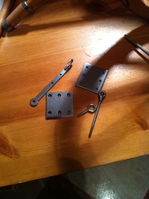

Estas son las piezas qeu no se donde van.
Un saludo y Gracias

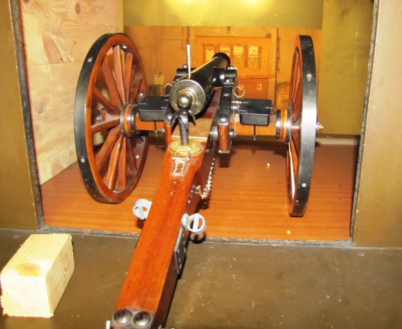

Las chapas rectangulares se parecen a las lateras que se ven en estos:

pepehuelva escribió:Einar, ese es como el mio, tienes mas fotos???
....este foro lo arregla todo!!!!!
un saludo
Ya me gustaria ya...
Le mande un privado a un amiguete y mi dice:
"Las chapas laterales creo que van en el mástil simulando un refuerzo metálico.
El gancho junto con otro he visto algunas maquetas con una cuerda enrollada entre los dos ganchos mas o menos de esta manera:
_____)======(______
Puesto en la parte superior del mástil"
Aunque este de la foto lleva una cadena
Por cierto, menudo bischo que te has agenciado, ¿de que marca es?¿Calibre?

Tambien podria ser un gancho para colgar cubos de agua

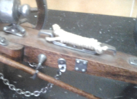

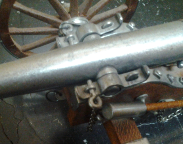

Te pongo unas fotos, sacadas con el móvil, siento la calidad.
En una se ve una armella que bloquea los cubre muñones.
En la otra las placas laterales y un gancho para colocar una cuerda, pero este es diferente al tuyo.
