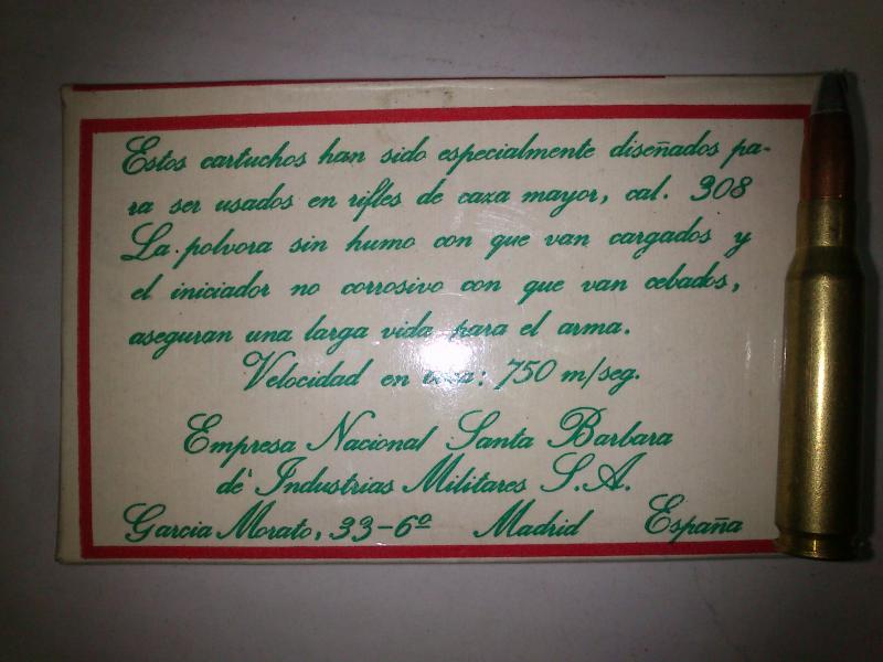

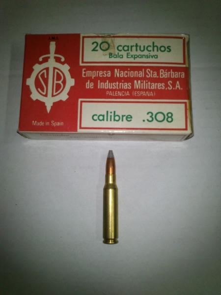

Os subo unas fotos de unas "joyas" de las que hacía Santa Barbara.
Y me refiero a la munición. A aquella "Santa Bárbara" que se hacía en las fábricas de armas 130
Y me refiero a la munición. A aquella "Santa Bárbara" que se hacía en las fábricas de armas 131

lincis escribió:Os subo unas fotos de unas "joyas" de las que hacía Santa Barbara.
De esa tengo una caja....copia de las winchester silvertip creo...en el culote pone 7,6( sin 2) y las mías son del 67....
Este viernes me han regalado unas cajillas de 25 del 38 Spl en semi punta hueca y punta chata!lo dicho....solo en las mejores comisarías y cuarteles en taquillas con solera...lo que hay por ahí huérfano....
22lr -cal.12 - -9 Para --.38 Spl.
