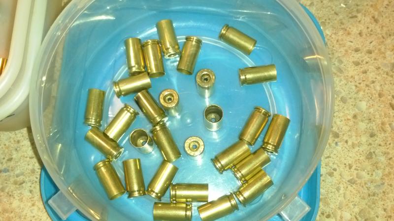

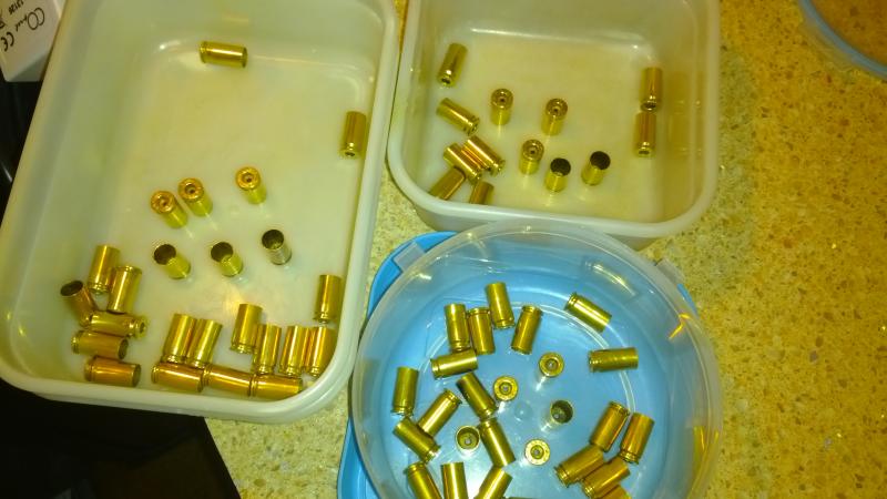

Ahí van unas fotillos de como quedan tras pasar por la ultrasónica y una pasada de una horita y media larga en el tumbler. Decir que algunas de estas vainas ya tienen, unas, varias recargas, y las otras son recogidas de la cancha de tiro tras andar a saber cuanto tiempo a la intemperie. Luego da gusto recargar con ellas porque la sensación al acabar es casi de munición original, y el tener el alojamiento del pistón limpio, al menos a mí, me mejor sensación al empistonar.

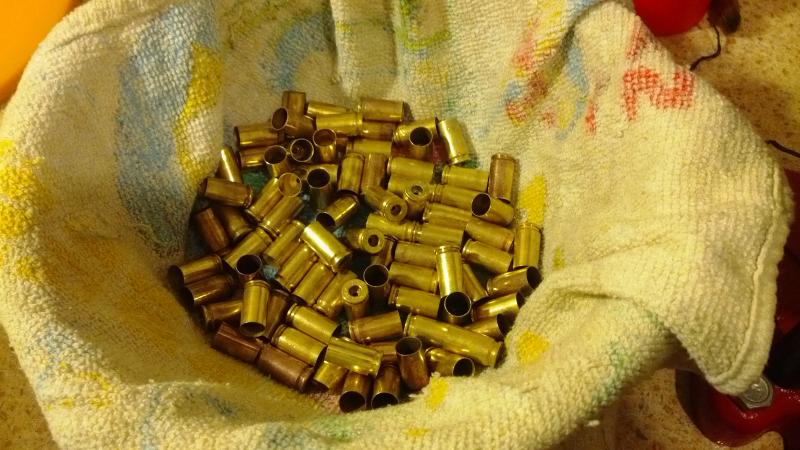

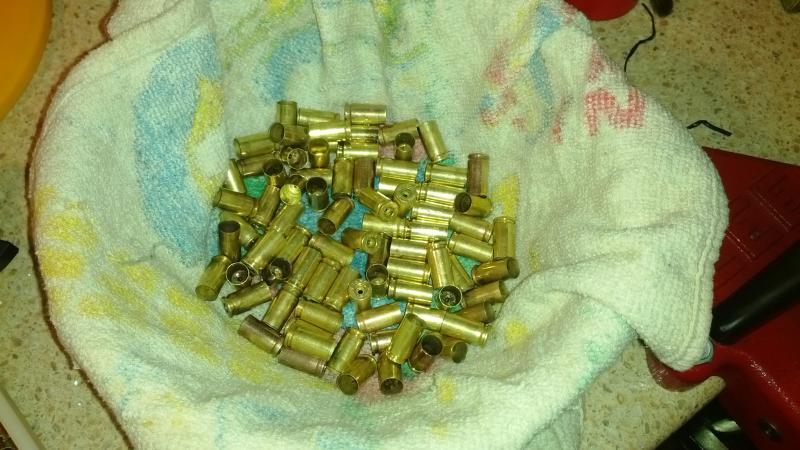

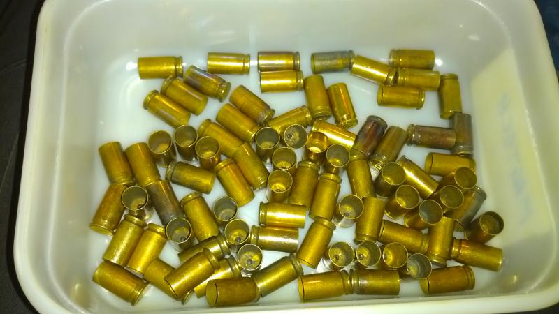

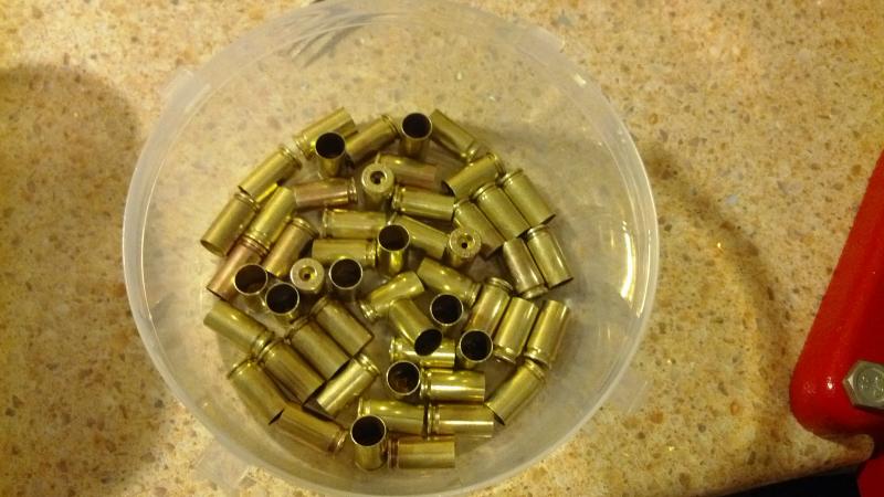

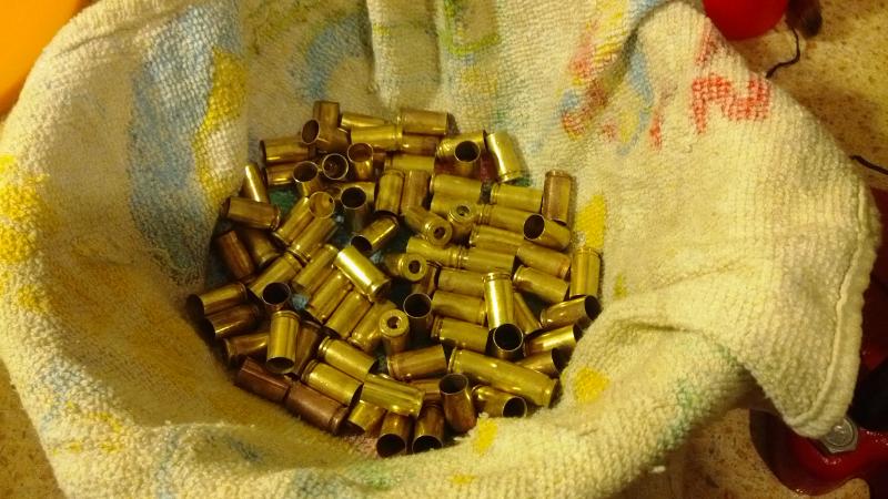

]Bueno, pues como "prometí", aquí sigo dando la tabarra con el tema
Ayer fue un día fructífero porque el tiempo aguantó lo suficiente como para permitirme entrenar por la mañana, y a mayores, pude volverme del campo de tiro con mis vainas y unas pocas más. Y además, de las nuevecitas. Así da gusto. Así que me puse manos a la obra, a limpiar vainas primero, a recargar después.
Primero "afoto". Vainas ya recargadas dos o tres veces, de las cuales sólo algunas habían visto una pasada por el tumbler y ninguna la máquina de ultrasonidos. Estaban "morenas" y alguna hasta parece que chamuscada, víctima de algún que otro experimento mío con productos de limpieza doméstica (un limpiador del Mercadona
), que eliminar, eliminaba porquería, pero las dejó con un aspecto algo peculiar. Son, no obstante, perfectamente funcionales y tras pasar por el tumbler, veréis que ese "chamuscado" se les va casi completamente. Estas vainas se lavaron con agua caliente+KH7 (un chorrito llega)+cucharada de postre de ácido cítrico. Aclarado en agua con bicarbonato y secado con secador de mano al máximo de temperatura unos 7 minutos. Tiempo total de lavado+aclarado+secado, una media hora larga. Teniendo prisa es el método que usaría sin dudar, más rápido aún que el tumbler. Si os fijáis, el interior de la vaina ya queda casi que limpio, poco rastro de carbonilla. Y si os preocupa el agua, al darle con el secador de mano se calientan lo suficiente como para evaporar todo rastro de agua. Al pasar esos 7-8 minutos están tan calientes que cuesta cogerlas con la mano. Déjalas enfriar otros diez minutos y el calor residual evaporará toda agua que haya, por ejemplo, en el alojamiento del pistón. Luego, una rociada de alcohol+lubricante Lee y a recalibrar/desenpistonar. De hecho y antes de tener la ultrasónica y el tumbler, era el método que usaba y es perfectamente funcional. Pasa que no las deja bonitas... y al final también queremos eso.

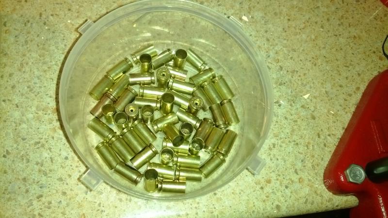

Segunda foto, recién salidas de la de ultrasonidos. Pintan muy bien, pero lo que tengo comprobado es que a la vuelta de unos pocos días empiezan a oscurecerse.
Misma foto, sin flash.
[attachment=0]IMG_20140209_230713.jpg[/attachment

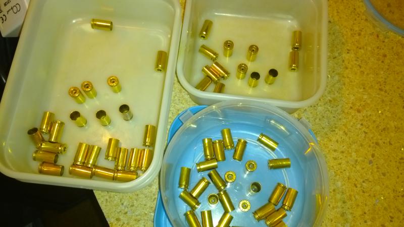

Ya para finalizar, las vainas en cuestión tras hora y algo de tumbler, con algo de limpiametales líquido en el granulado. Ahí ya es el toque para dejarlas bonitas y aguantan bien el paso del tiempo por el efecto protector del producto. Decir que esta era una tanda pequeña de vainas ya disparadas y recargadas otras veces que quise hace separadamente de las otras (las recogidas del campo de tiro con un sólo tiro) para no mezclar las nuevas con las ya usadas. Normalmente, "proceso" tandas de unas 150-200 vainas, que para mis necesidades de recarga y tiro (entre 100-200 tiros a la semana) es suficiente. El proceso completo de lavado "a mano"+aclarado+secado, ultrasonidos y tumbler lleva un par de horas largas, en las que perfectamente puedes estar haciendo otras cosas (recargar, por ejemplo) porque la ultrasónica funciona ella solita y el tumbler igual. Habiendo prisa, con el primer paso (lavado "a mano" y secado) es suficiente para producir munición perfectamente funcional, o bien una hora y media en el tumbler.
Personalmente, lo que me gusta de éste método es que el resultado final es bueno, y por otro lado, que no tengo residuos sólidos procedentes de la combustión de la pólvora y los pistones mezclándose con el granulado del tumbler y luego esparciéndose por la habitación. Los de los fulminantes en particular son bastante tóxicos y dándome como me da igual que me llamen paranoico
, me encuentro más a gusto sabiendo que se van por el WC abajo que no sabiendo que están esparcidos por alrededor mío.

Quedan de escándalo...como nuevas.
Pero la piedra filosofal del hilo es precisamente prescindir del Tumbler y sus dos horas de "RLUM...RLUM..." para conseguir ese aspecto brilante (ademas de limpias por dentro, claro está).

Cierto, y perdón por lo que haya uno desvirtuado ese "espíritu", pero lo que yo voy viendo en lo poco que llevo en ésto es que el acabado brillante sólo se consigue con fricción física, sea del granulado de un tumbler seco, o del húmedo y sus "agujas" de acero.
Las burbujitas de la ultrasónica limpian, pero no pulen

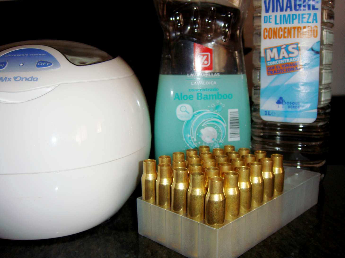

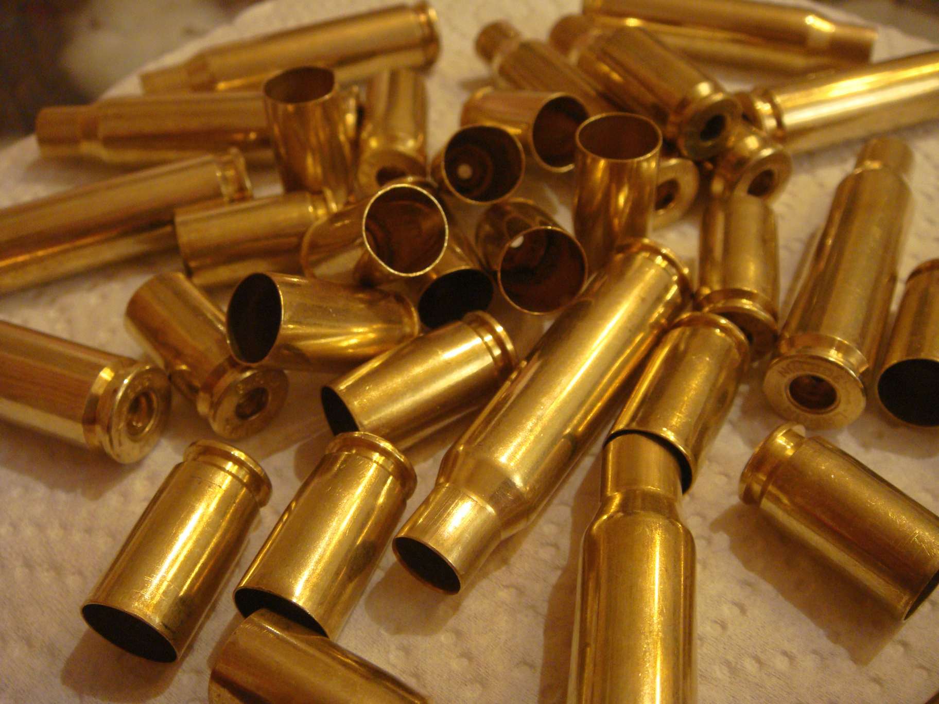

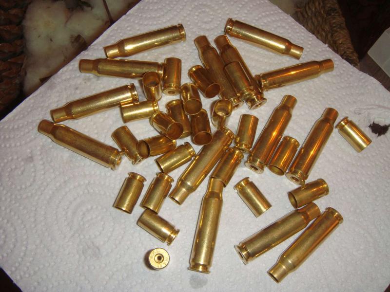

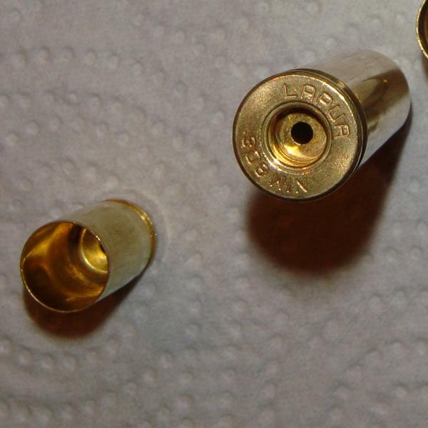

Re: Composicion liquido limpieza ultrasonidos
Joe_Lambretta y demás amigos...
Ayer por la mañana puse a lavar otro lote de vainas de distinto tipo (.40 s&w y .308 Win.)
Usé la misma formula y pasos expuestos por un servidor, algo mas arriba...con la única diferencia de usar un trapo para secar en lugar del secador de pelo.
Algo importante que me dejé en el tintero a la hora de elaborar mis pasos es que las vainas no deben recibir la luz del sol en al menos 48 horas...
Mi impresión en el cambio es que mejora en brillo respecto a mi anterior lavado, juzgad por vosotros mismos:
(No he usado limpia-metales ni Tumbler, por supuesto....)

Lo que de momento me vá genial, es usar el procedimiento que he puesto mas arriba, con la única diferencia que en lugar de usar el secador de pelo, seco las vainas con un trapo, para luego meterlas en las cajitas de plastico que viene en la municion "factoy" para dejarlas secar SIN QUE LES DÉ EL SOL.
Asi es como lo hice en mi ultimo lavado (en las fotos que he puesto arriba), y creo que se aprecia que tienen mas brillo que en mi proceso anterior.
