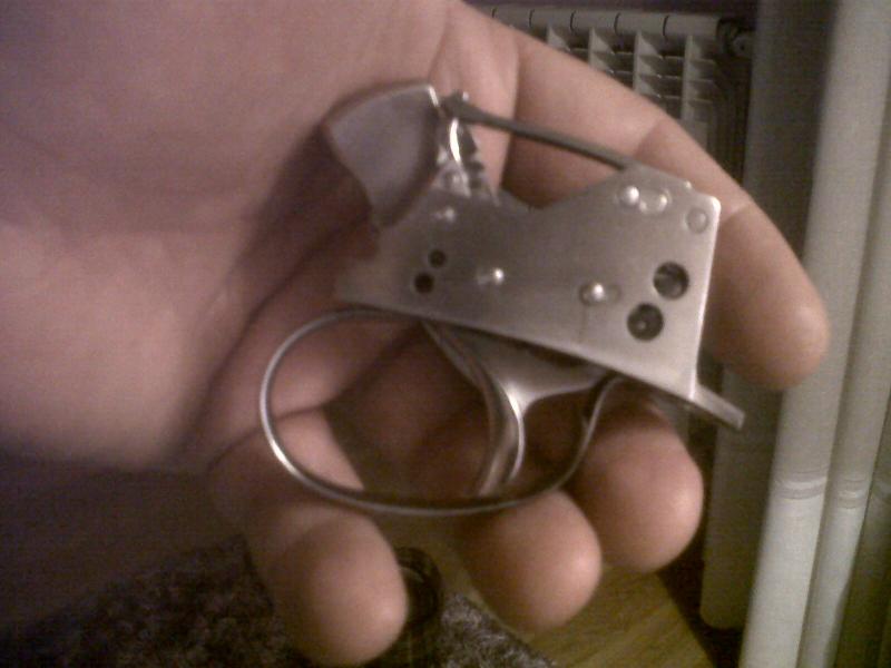

[quote="onekrlosfn"][quote="Lafayette"]Buenas,

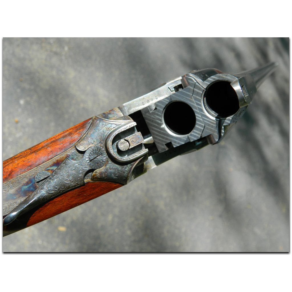

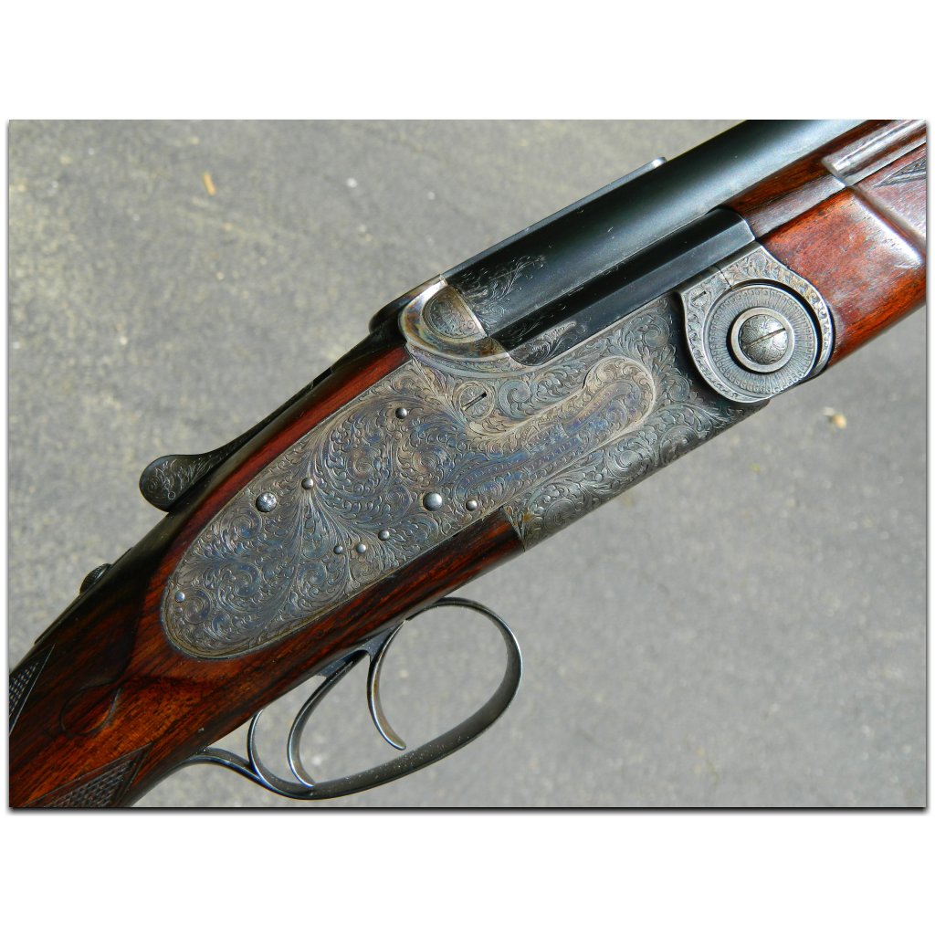

Me llamo Rafael Lastra Gómez, soy ingeniero mecánico y he patentado y fabricado una escopeta superpuesta de lujo, el mejor diseño que existe hasta el día, y esta mecánicamente listo pero a la espera de la madera. El arma esta en manos de un armero pero no encuentra el tiempo para realizar esta última fase. Lleva mucho tiempo con ello y yo no puedo esperar más, tengo muchos clientes esperando para verla. Por favor, si conocéis a un culatero que me puede ayudar os lo agradecería muchísimo. !Gracias!
Aquí tienes unas fotos. Esta primera es en calibre 28, la altura de la báscula es de solo 46mm. Las agujas percutoras están perfectamente alineadas con el eje de los cañones, el martillo superior pivota desde abajo y el inferior pivota desdo arriba para tener una percusión perfecta. La batería es extraíble con operación puramente mecánico. Si sabes subirlas a armas.es, adelante.
Imagen ImagenImagen

El martillo que golpea el punzón inferior pivota desde arriba y el que golpea sobre el superior lo hace desde abajo... Desde luego, innovador es. Rafael, espero que nos cuentes esta prometedora andadura y nos vayas contando los avances.
Mucha suerte con el proyecto.

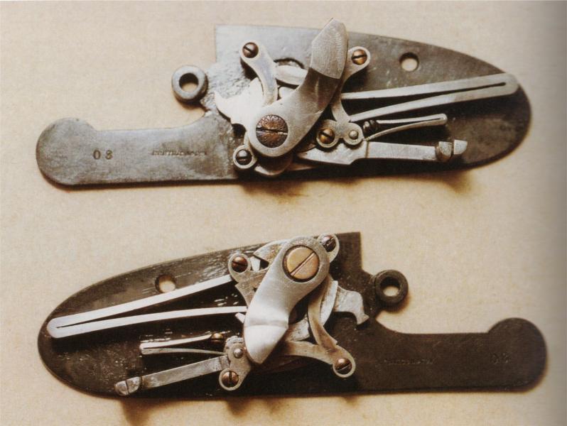

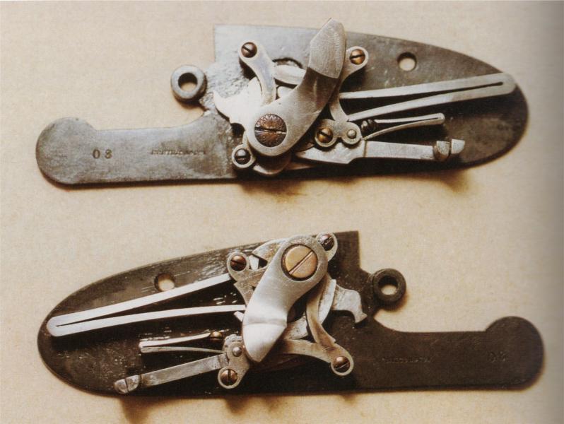

Siento ser aguafiestas, pero este sistema de mecanismo tiene más de un siglo de vida. Llaves Beesley.

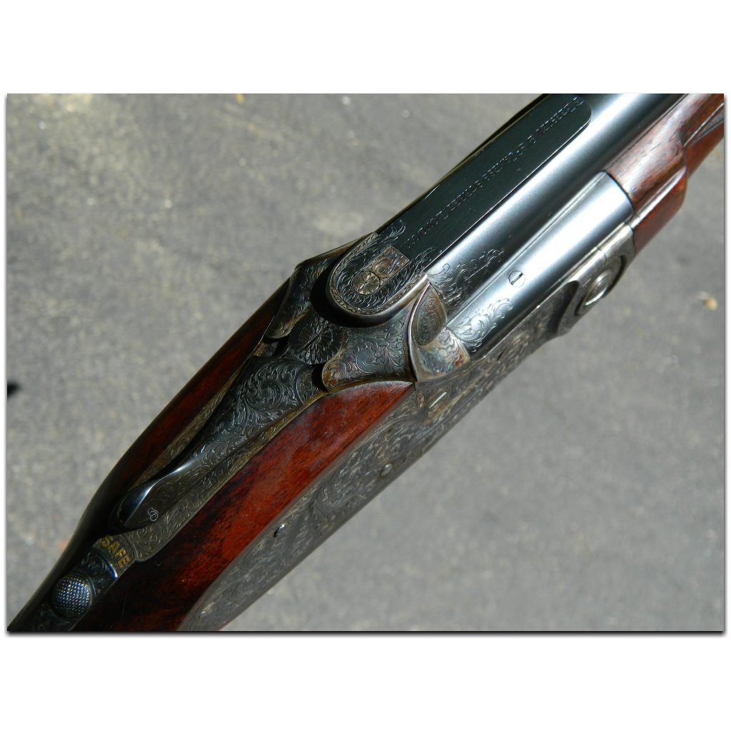

Esta es la escopeta que portaba esas llaves. Si observas los pines de ambas llaves, comprobarás que no tienen la misma distribución.
Me llamo Rafael Lastra Gómez, soy ingeniero mecánico y he patentado y fabricado una escopeta superpuesta 70
Me llamo Rafael Lastra Gómez, soy ingeniero mecánico y he patentado y fabricado una escopeta superpuesta 71
Me llamo Rafael Lastra Gómez, soy ingeniero mecánico y he patentado y fabricado una escopeta superpuesta 72

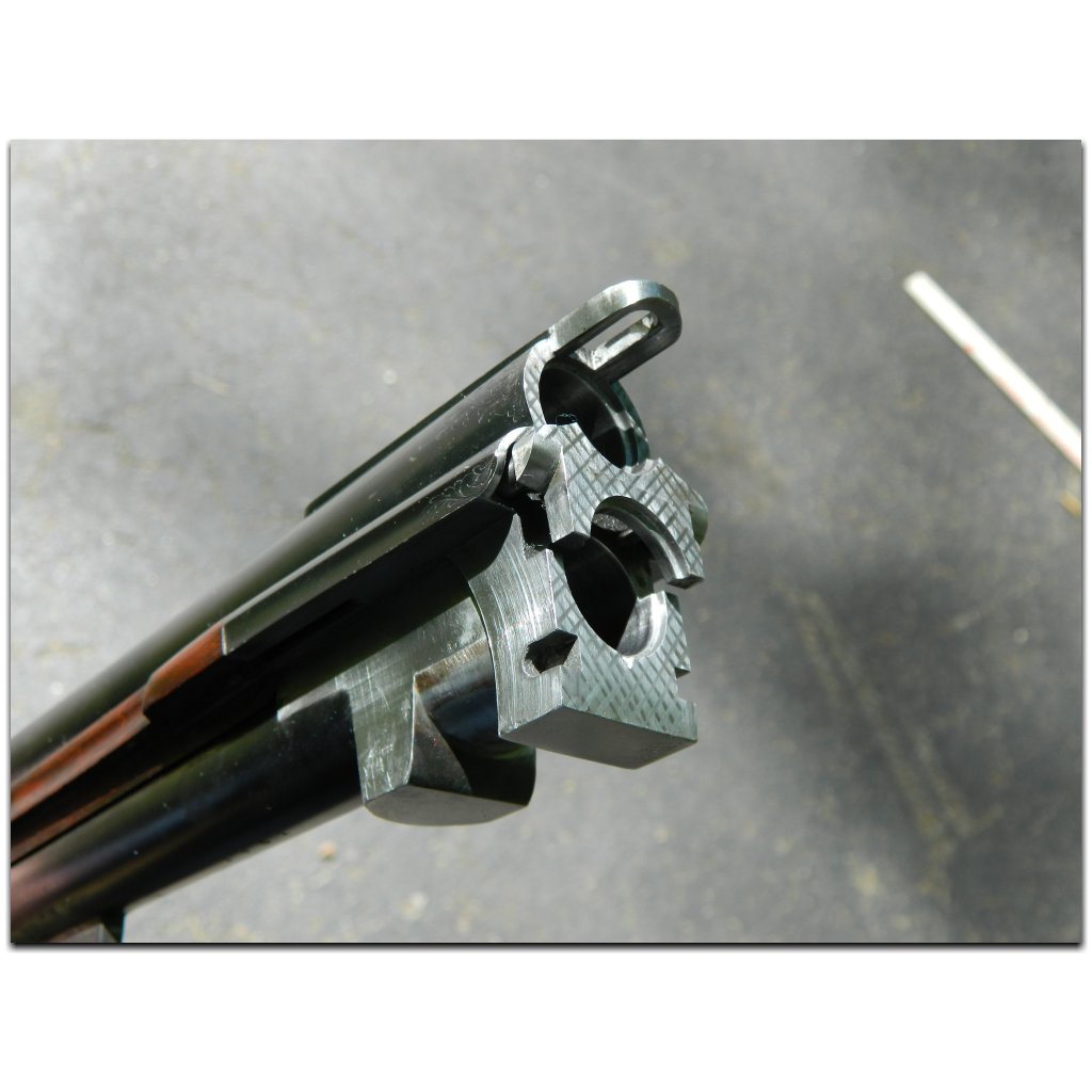

Más.
Me llamo Rafael Lastra Gómez, soy ingeniero mecánico y he patentado y fabricado una escopeta superpuesta 80
Me llamo Rafael Lastra Gómez, soy ingeniero mecánico y he patentado y fabricado una escopeta superpuesta 81
Me llamo Rafael Lastra Gómez, soy ingeniero mecánico y he patentado y fabricado una escopeta superpuesta 82

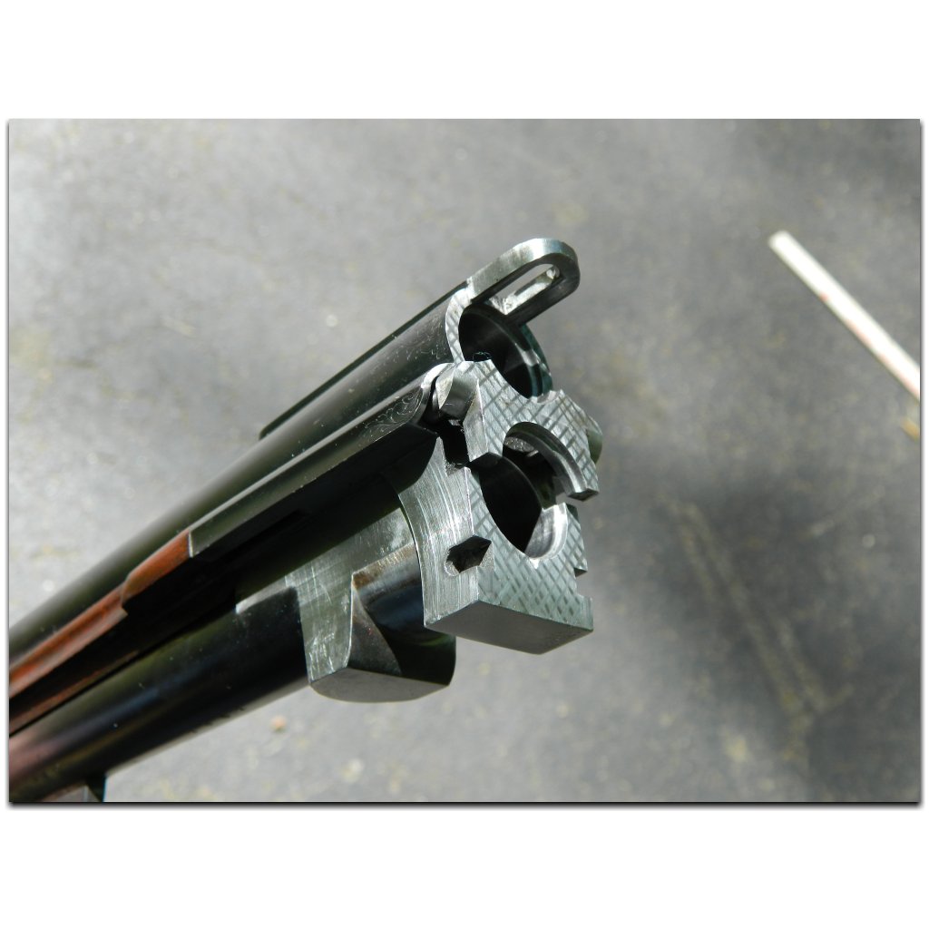

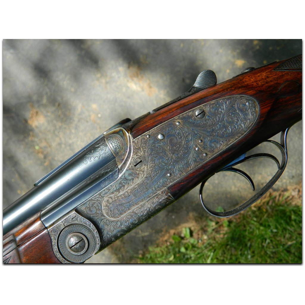

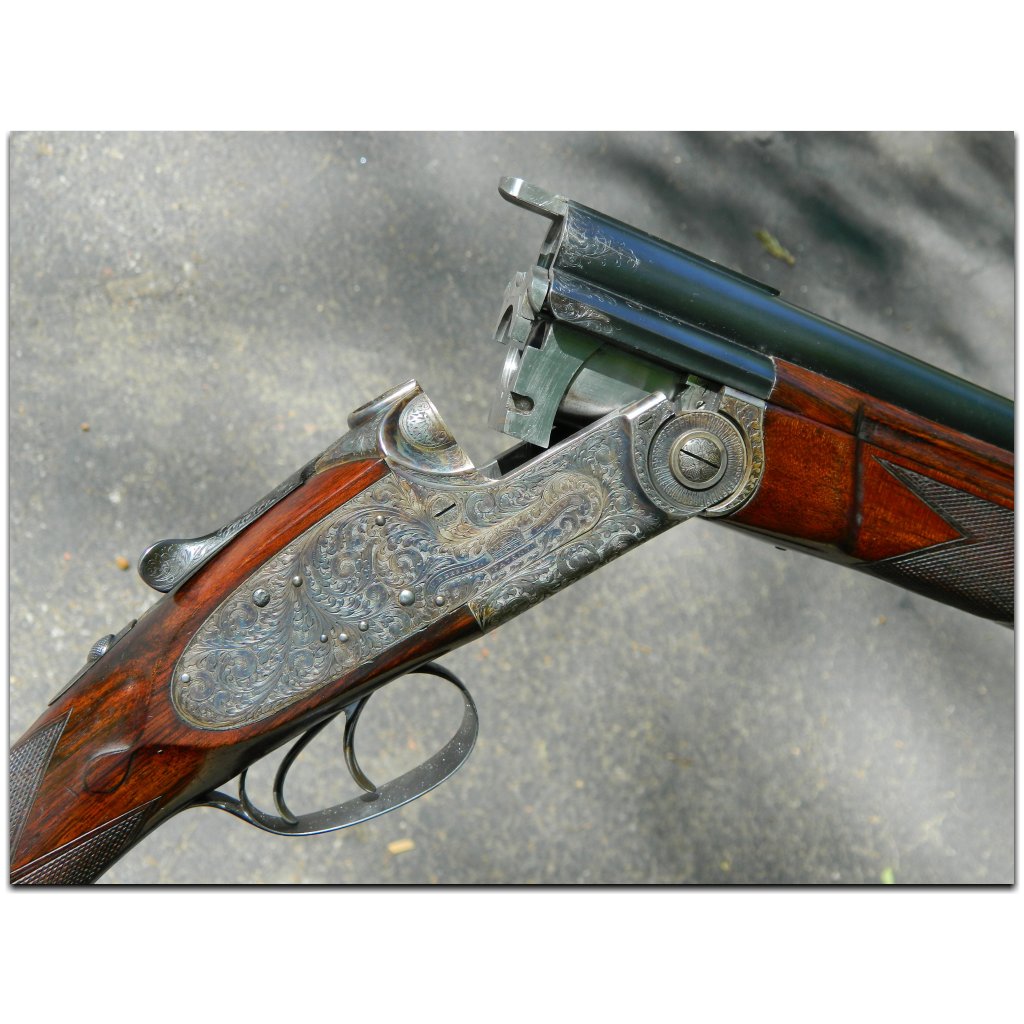

¿Aguafiestas? no creas. Beesley es uno de mis heroes dentro de este sector. Este proyecto es lo que hubiera hecho el si tuviera la tecnología que tenemos hoy. Mi diseño es lo que tendrían que haber hecho los ingleses pero como se han conformado con un sistema que no tiene sitio en una superpuesta me han dejado la puerta abierta, específicamente que las pletinas enteras no tienen sitio en una superpuesta porque las agujas siempre están a un ángulo inaceptable. Hace años en EE.UU. tiraba con un señor que tenía un ¨Best¨ inglés, tirabamos entre 500-700 tiros cada semana y cada 6-8 meses las aguja inferior la tenia que cambiar porque empezaban a fallar. El habia pagado más de 40.000 Euros para ese ¨hierro¨y le fastidiabo como nada que yo con mi Beretta nunca tenía problemas. ¿ Porque tienen pletinas enteras ? Pues, porque cuando diseñas un arma nuevo desde cero utilizas lo que hay disponible y Boss no iba a ir a Chilton, Brazier o los demas fabricantes de plentinas para que desarollasen un sistema como el mío. Ellos dirian, ¨adapta lo que tenemos¨ porque esta nueva superpuesta (Boss 1909) no tenía ninguna garantía de ser un exito y eso es lo que paso. Hable con los ingleses en IWA 2012 y me dijeron que es lo que tendrian que haber hecho ellos. Estaréis conmigo cuando digo que si compras una superpuesta por más de 100.000 € todos los sistemas deberían estar perfectos, pero no los están, ni las inglesas ni las italianas que tampoco han tenido la dedicación a la excelencia técnica para perfeccionar sus ofertas, todos se han conformado.
Los martillos aparte, lo que realmente es especial de mi arma es la altura de la báscula que tienen las siguientas cotas...
28 = 46mm
20 = 49mm
16 = 52mm
12 = 55mm
Son, sin lugar a duda, las más bajas del mercado. Y no olvidéis que este cierre nunca se desajustara con el monobloque a una dureza de 55-57 Rockwell (acero Bohler W460 VMR) y la báscula nitrurada por plasma a 70 Rockwell (acero bohler W400 VMR), que son los mejores aceros para dichos componentes. Estos aceros se usan en moldes para trabajos en caliente porque despues de miles de ciclos no se mueven.

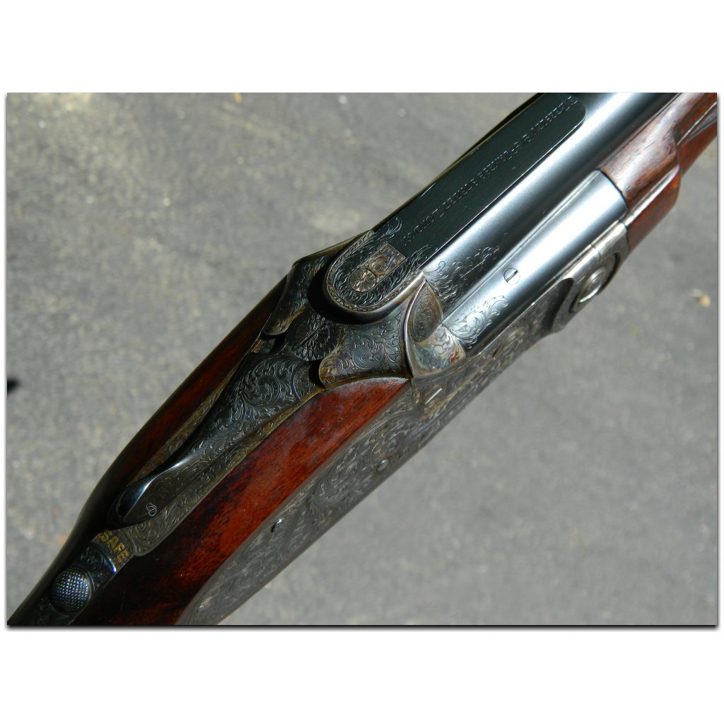

Imagen Imagen
