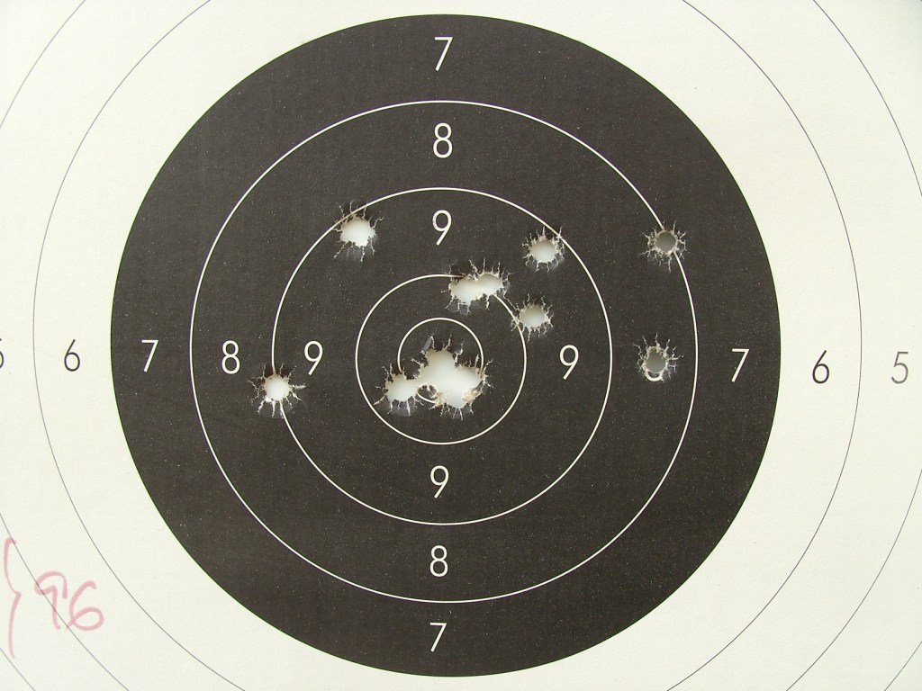

jestebanv
Mensajes: 2830
Registrado: 13 Oct 2010 18:25
Ubicación: Alicante
Re: El tiro a 100 metros ¿podemos mejorar entre todos?
Mensajepor jestebanv » 15 Feb 2014 16:50
Bueno pues ya he tirado hoy la combinada de Elda para poder organizar la fase de mañana y ya sé que no gano pues Olivares me ha sacado un punto tras una buena cagada en Freire.
En Witworth bien con un 96 aceptable aunque bastante feo (mañana cuelgo las fotos) ya que me han salido dos ochos a la derecha que no los he visto ni leído en el momento del disparo.......... en cierta manera corresponden a esos disparos a la derecha que señala Lewis en su mensaje. ¿Gatillazos?, la verdad es que me he quedado bastante sorprendido (desagradablemente como es lógico)
Se ha compensado el enfado con cinco dieces en el once, pero hay otro tiro malo a la izquierda aunque sea un nueve. Vamos que aunque haya cerrado con 96 la tirada es bastante fea.
Lo malo ha venido en Freire pues he empezado a machacar la línea del diez a las dos y cuando he tocado el diópter ha empezado el desastre. Puedo prometer y prometo que de hoy no pasa que no me haga una chuleta para manejar el diopter correctamente pues siempre me parece muy sencillo hasta que lo toco en competición y la cago sistemáticamente. Vamos un 92 que me ha dejado a un punto en la suma total de Jesús Olivares. :evil:
Luego he limpiado bien el Gibbs y lo tengo comiendo mercurio para ver como ha evolucionado el asunto del emplomado tras unos cuantos disparos con la Suiza del 2. La última vez que le metí mercurio no salió casi nada de amalgama........... si ahora se porta igual me tranquilizaré en lo tocante a la combinación de limpieza y grasa para evitar o al menos miminizar el emplomado. ¿Os acordáis que esta historia de los 100 metros empezó hace un año con el asunto del emplomado? :roll:

jestebanv
Mensajes: 2830
Ubicación: Alicante
Mensajepor jestebanv » 16 Feb 2014 20:25
Aqui van las fotos de las dos tiradas de ayer.
Como se ve con el Gibbs hice puntos pero la agrupación no es buena con tres tiros malos.
En Freire cometí errores de "ansiedad" al tocar los elementos de puntería y lo pagué caro, de hecho por un punto me he quedado sin paletilla ibérica y me he tenido que conformar con un lomo por la mejor tirada (96 de withworth)......... aparte de un par de quesos y un par de botellas de vino........ lo que te has perdido Lewis
Ya me he fabricado la chuleta para el SHARP............. solo me falta "cuantificar" en que se traduce en el blanco las correcciones en el diopter.
Un abrazo
Juan

lewis
Mensajes: 4576
Registrado: 27 Sep 2008 01:01
Mensajepor lewis » 16 Feb 2014 21:14
En primer lugar enhorabuena aunque el maestro Jesús Olivares te haya sacado un punto. Se aprende más así que si vas y vences con pocos puntos.
Los blancos ahí están y ya los quisiera yo para mí. Ahora recordad que hay que disputar el Autonómico con blanco reducido al 50% y a 50 mts y ahí los puntos no salen igual.
A veces creo que estas armas tienen vida propia y son algo caprichosillas. Si vistéis los blancos que puse a 50 mts en entrenamiento,de 100 y más, pues en la tirada nanai de nanai, 87 en wit reducido y apenas 82 miserables en freire. Ahora bien al 10 lo tenía rodeado a punto de rendirse ya con la manos en alto :mrgreen: Y un inesperado 93 en veterli (que no le doy a un cerro de normal). Cosas del Hawken y de Jeremias Jhonson.
Por lo demás, bien mal que sabe no haber podido ir (y más siendo lo que era) pero ya habiamos aplazado la tirada de AH local por culpa del autonómico de plato con avancarga y no podiamos volver a cambiarla de nuevo. Así que esta semana a entrenar y el domingo en el autonómico a dar lo que se pueda.
un saludo
