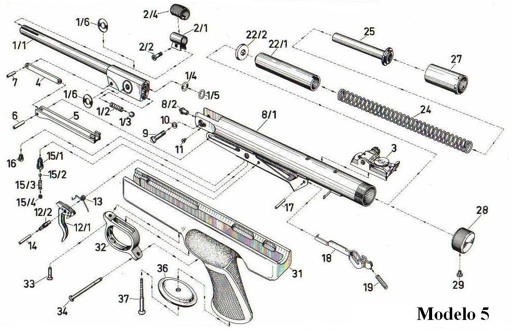

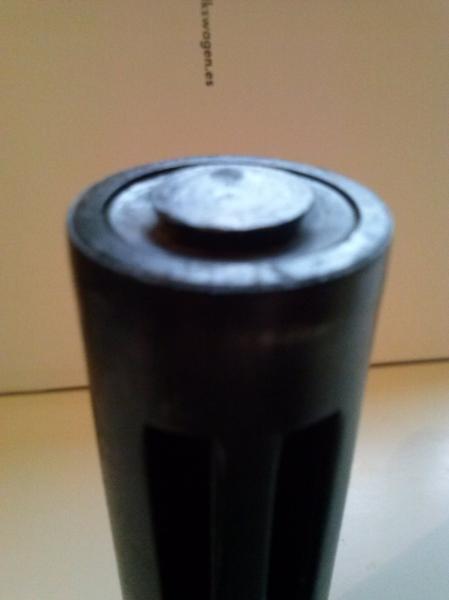

Queridos compañeros, como ya he puesto en el foro, estoy restaurando una Pistola Diana Modelo 5, y todo son problemas, el ultimo , al desmontar todo el mecanismo del cañón he visto que no lleva zapara ni de cuero ni de ninguna clase, y al probarla vi que el disparo salía con muy poca fuerza, no se si es así o la zapara ha desaparecido por arte de magia, en el despiece sale una pieza que supuestamente es la zapara, os voy a poner fotos a ver si sabéis que tipo de zapata le pudiera valer, gracias
Queridos compañeros, como ya he puesto en el foro, estoy restaurando una Pistola Diana Modelo 5, y todo 00
Supuestamente la pieza 22/2
Queridos compañeros, como ya he puesto en el foro, estoy restaurando una Pistola Diana Modelo 5, y todo 01
Queridos compañeros, como ya he puesto en el foro, estoy restaurando una Pistola Diana Modelo 5, y todo 02

Dependiendo del diámetro te pueden valer las de Gamo o Cometa; te salen mas baratas. Son zapatas o sellos que entran a presión.

Lo que te dice jerónimo es esto:
El de la gamo (junta compresión)
El de Cometa (zapata)
Sal U2 y Wenos Tiros :twisted: .

El sello lo tienen en Serma, el original de Diana. Si quieres ver como se coloca facilmente con ayuda de una especie de tapon aqui tienes una restauracion completa:
http://anotherairgunblog.blogspot.com.es/search/label/Diana%20Model%205
