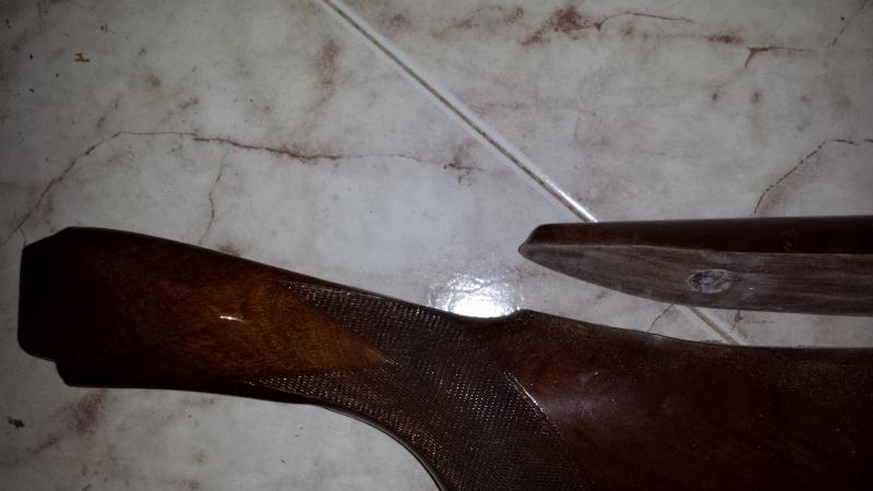

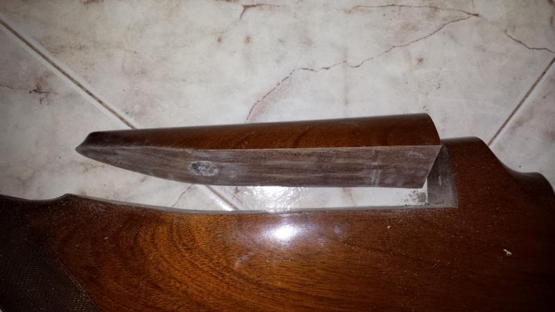

Al final me he metido en camisas de once varas y me tirao de cabeza al rio :mrgreen: :mrgreen:
Ahora solo me falta el mecanismo para la regulacion,y si no le hago un cojin a medida con remate de ganchillo,para rellenar el hueco :lol: :mrgreen:

La virgen!!
Los tienes cuadrados macho
No te has cortado ni un pelo!!
Esta tarde abres el hilo y a saco que has ido.
Pues tiene muy buena pinta el corte, se ve muy limpio
Seguire de cerca tu proyecto, que veo que eres un manitas
Que pena que estemos lejos, que sino nos ibamos mas de una tarde tuneandolas y los findes en el plato
En breve subo a burgos, si quieres un tablon de pino o roble para ensayar una culata... me va a costar mas el envio que el tablon, alli la madera es el negocio rey

Pues lo pensé ayer a mediodía ,y por la noche ya la tenia cortada,ahora me queda encontrar el mecanismo,le llegue a preguntar al de Éibar,el de los repuestos de aramberri,por que se que berezi los fabricaba,y me dijo que había vendido un monton,y que no le quedaba ninguno.
Muchas gracias por lo de la propuesta del tablón,pero a hacer la culata y delantera,a eso ya no me atrevo,eso es cosa de culateros profesionales.
Se lo dejaría al compañero Delta17,el cual me esta haciendo un guardamanos para la MX8,y tiene el taller en Tarragona.

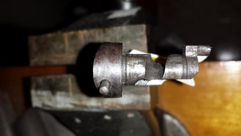

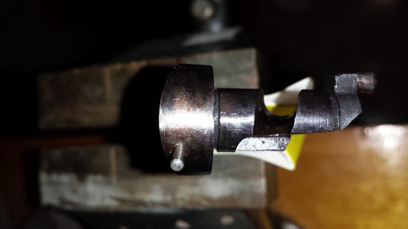

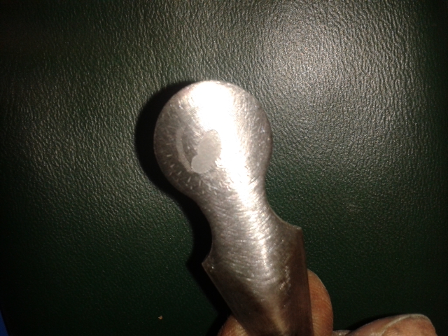

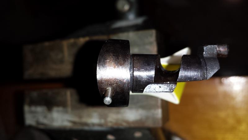

Bien señores, al fin taladrado con broca de titanio
Tras sacar el teton, piston, pasador o como quieran llamarlo he puesto nural dejando en el orifcio una broca del 3
He puesto nural primero.porque en esa zona no hay ninguna direccion de fuerza, segundo porque paso de soldar y calentar la pieza cuando no es necesario, y tercero porque si algun dia pasa de nuevo ya tengo la faena hecha
:lol:
Aqui antes de lijar, es decir ahora mismo

Recien lijado ahora mismo antes de pasarle una 400 para ultimar. Le he dado bastante caña para comerme el dibujo y dejarlo liso. Para que quede a cachos mejor liso
Buenas tardes!!
El caso es que me han dicho que lo mejor para pillar soltura en el tiro con los dos ojos 110

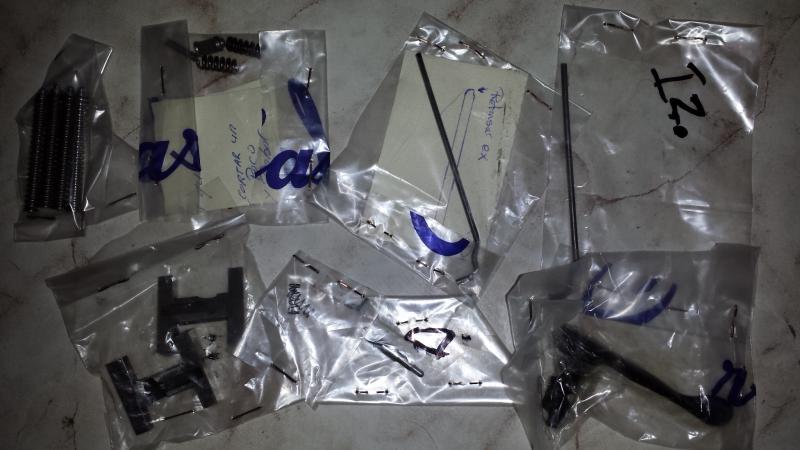

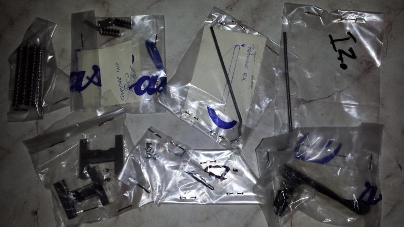

Una pregunta: de cuantos milimetros es el teton que has sacado?,de 3mm?.
Te hago la pregunta,porque me ha mandado las piezas de repuesto y creo que el teton de la palanca es fino para la topace.
Buenas tardes!!
El caso es que me han dicho que lo mejor para pillar soltura en el tiro con los dos ojos 131
El nuevo
Buenas tardes!!
El caso es que me han dicho que lo mejor para pillar soltura en el tiro con los dos ojos 130
El original(viejo)
Le dije que era el grueso,mañana lo llamare.

Ya tengo faena para el finde,primero pavonare la bascula y el domingo si tengo un rato la ajusto y la monto.
Madre de Dios!!,cuanto muelle,salir salio todo muy bien,porque la mitad se caian solos,pero ya veremos para meterlos :mrgreen: :mrgreen:

El teton, si no me equivoco, es justo igual que una broca de 2mm.
Si no te vale siempre puedes usar eso. Lo jodido sera el muelle. Ha de ser uno fuerte.
Los muelles que comentas tienen pinta de ser duros. No se bien como deberias encararlos ahi. Yo mas de una vez los he montado premsados primero, los atas y una vez metidos en el sitio cortas y se estiran
Si por el contrario se montan estirados y metidos en un orificio debes estirarlos con gancho o tiramuelles
Si no puedes te echo un cable aunque sea por aqui
P.D: no me ha llegado nada. Quieres decir que no vale la palanca??

Monchi me he dejado el pie de rey digital que es el que mas me gusta en el maletin de herramientas.
Pero te lo he medido con el.normal(uno malucho) y me esta dando 2mm de diametro y 10mm de largo
El muelle antiguo creo que es como el que he cogido en la armeria, de 10mm

Iberiano escribió:El teton, si no me equivoco, es justo igual que una broca de 2mm.
Para la tuya si que te vale,pues como dices tiene 2mm,el mio mañana lo medire con el calibre,pero a ojo tiene 3 o 3,5mm,me va a tocar agrandar el agujerito de los co*ones,y utilizar el teton y el muelle viejo,que estirare un poco,y como el acero es blando.......,no creo que lleve mucho trabajo :mrgreen: :mrgreen: .
Lo hare con el taladro de columna para que salga lo mas recto posible y poder hacer mas fuerza,gastare una caja entera de brocas.
