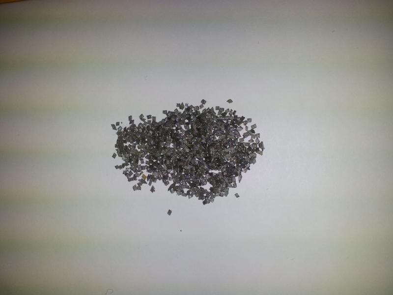

Buenas tardes.
Agradeceria me pudierais dar una pista sobre la pólvora que os indico en último lugar, a ver si podeis decirme cual es, y su utilidad para recargar el 9Para y/o el 38WC, y si no fuera posible para estos calibres, para cual sería el indicado y la dosificación.

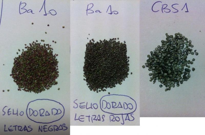

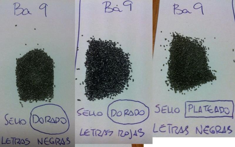

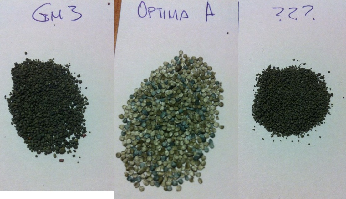

Os pongo fotos de otras conocidas, para poder hacer una mejor comparación/identificación.
La indicación al pie de la pólvora, corresponde al sello del bote
- Que tiene forma ovalada o rectangular.
- Que tiene el fondo dorado o rectangular
- Que tiene las letras en negro o rojo
Desde ya muchas gracias.

Gracias general, pero el granulado es más fino y más claro, aunque en la foto no se nota demasiado la diferencia de color.
Re: Que Pólvora es??
No se. Sigo pensando que es gm3. Habia que tamizarla dos veces por que si no variaban las cargas de la leche. Igual es de la parte final del bidon o de otro lote. Pero tiene toda la pinta y la misma forma de grano que la gm3.

Con el tiempo pueden varias en algun tono,, como la Ba10 que pierde color..
A mi tambien me parece GM3 por granulometria. Al menos no he visto otra asi.

A mi me parece GM3 con diferente granulado que la muestra identificada. Mi GM3 es un gris marrón mas clara que la tuya.
A saber la diferencia de lotes que habrá.

Buenas noches,
en mi opinión, y con todos los respetos, considero muy aventurado el intentar identificar una pólvora sólo con una muestra de ésta, sin saber con seguridad de que referencia y marca se trata, tengamos en cuenta que un mismo tipo y marca de pólvora (Y más últimamente) puede variar en algunos casos, de color, tono, densidad e incluso de tamaño de grano, de un lote a otro, también influye en ese aspecto el tiempo que ésta ha estado almacenada, independientemente del tiempo de caducidad que también es vital, por supuesto. Si lo hacéis sólo por curiosidad, perfecto, pero de ahí a fiarse sólo de éstos parámetros para utilizarla de forma habitual sin saber con seguridad marca y tipo, me parece, cuanto menos, peligroso.

No puedo ayudar, pero si me perdonáis el off-topic, no puedo evitar preguntar algo... Esa Optima A es calcada a la que yo tengo y me asalta una duda. Tengo entendido que la Optima A es de simple base, y observo que hay "copos" de varios colores, que no sé si guarda relación con eso o si no. En cambio la CSB1, que por lo poco que sé es bastante similar a la Optima A, se ven de un color solamente.
La BA9 que yo gasté es del último tipo, sello plateado y letras negras. Un color gris verdoso, diría yo. Esa es la que venía más floja que el copón y había que meter de 5'3 grains para arriba para dar factor... justo.
