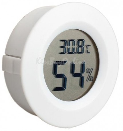

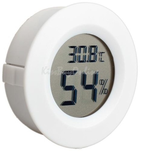

Gracias Robert. Por cierto, gracias al link que me pasaste, al final di con este. Es muy parecido al tuyo, pero digital. Nada...lo mismo.
