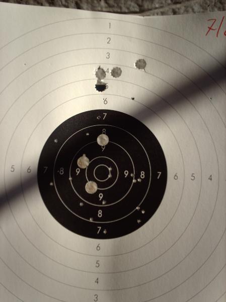

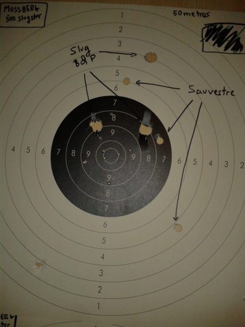

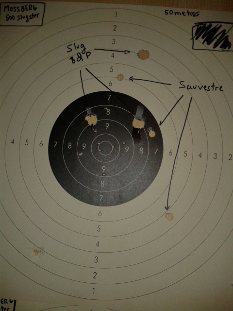

Eugenia escribió:Asisto, un poco perpleja, a las afirmaciones del compañero Cotton Club sobre los cañones slugger, sabot slugs, etc. Un cañón slugger significa que está diseñado para disparar cartuchos de bala y puede ser liso o rayado. En principio, cualquier cañón liso de escopeta, llámese slugger o no, puede disparar toda clase de balas, siendo la única limitación la constricción o choke del cañón. Así, no deberíamos, en teoría, tirar bala con full choke o con improved modified, debido a que la bala podría sufrir deformaciones que perjudicarían la precisión. Hecha esta salvedad, en un cañón liso podemos tirar lo que sea, pero tirar bala con sabot no aumenta la precisión, más bien al contrario, ya que al ser subcalibrada, experimentaría movimientos de cabeceo a lo largo de su trayectoria, en perjuicio, como digo, de la estabilidad y la precisión. ¿Qué ocurre si el cañón es rayado (Fully rifled barrel)? Están diseñados para tirar, sobre todo, bala con sabot, ya que el sabot o envuelta plástica, toma las estrías del cañón, el conjunto abandona la boca de fuego con un movimiento de rotación, se estabiliza en su trayectoria balística y la precisión aumente. Si se tiran balas sin sabot, del tipo que sea, no toman las estrías, el proyectil no gira y por lo tanto, no se gana nada en términos de precisión. Es más, a largo plazo, si los proyectiles no son de plomo, el estriado podría sufrir desgaste. Recordemos que el rayado de un cañón de escopeta no tiene nada que ver con el rayado de un cañón de rifle, pistola o revólver. Debido a todo lo dicho, los envases de munición con sabot suelen traer la advertencia "For use in fully rifled barrels only" En general, las marcas americanas, Remington, Federal, Hornady, Winchester, etc. son más estrictas que las europeas, Brenneke, Legia, Fiocchi, etc. en este punto. La munición americana advierte que esta munición sólo se debe tirar en cañón rayado, mientras que las europeas suelen decir que puede tirarse en todo tipo de cañones. Pero lo importante y lo que conviene retener es que si queremos precisión con bala de escopeta, la obtendremos con cartucho de sabot y cañón estriado.
Eugenia a las pruebas me remito (he encontrado la diana con Sabot).
Y me reitero por mí en lo expresado:
- El sabot se utiliza en escopetas para superar el choke cerrado (no cilíndrico).
- El cabecéo de la bala con sabot se da también en cañones con estrías.
- Las balas sin sabot si que cogen las estrías del cañón y los sabots también.
Para muestra cuelgo las dianas de pruebas hechas con sabot y sin sabot (con mosberg 500 con cañon rayado, apoyado en mesa, sentado en silla y saquete de tiro apoyado en el cañon), donde se aprecia que las sabot son menos precisas (mas dispersión) que las sin sabot (menos dispersión).
Mas empirico que estas imagenes, no hay mas.
Ahora bién respeto tu parecer.
Soy novato que diferencia ahí entre uno cañón liso o slug me lo pueden explicar.
Para tirar en galería 00
Municicón con sabot
Para tirar en galería 01
Munición sin sabot
Bang!!! Bang!!! Nancy Sinatra
Eugenia

Bueno, vamos a ver. En primer lugar, da la impresión que tú eres un buen tirador y que consigues grandes resultados con cualquier tipo de cartucho. Éso, evidentemente, no es lo habitual en esta afición. Por lo general, somos más los que tiramos mal que los que tiran bien. En segundo lugar, los tiros con bala normal han agrupado mejor que los otros, pero, sin embargo, has obtenido más puntos con los cartuchos de sabot. Y por último, creo que la distancia de tiro, según leo en la diana, es de 50 m. Una distancia respetable, sin duda, pero el mejor rendimiento a una bala con sabot y a un cañón rayado lo vas a obtener al doble de esa distancia, sobre los 100 m. Pero oye, que para gustos se hicieron los colores y cada uno tira con lo que más le conviene y mejor le va.

Las balas Sauvestre fueron pensadas para ser tiradas en cañones lisos.
Por qué consigues mejor agrupación con balas de plomo completas y no con la Sauvestre?
Muy fácil, las de plomo brenekes y slug son cortas con mucha superficie de rozamiento que coge bien el estriado.
La sauvestre al darle giro, anula completamente la aleta pues al girar, el arrastre que crea es en forma de turbulencia que anula la acción de la aleta cuya accion en este caso será que tratara de evitar el giro en vez de estabilizarlo en el vuelo recto dado por el cañon cilíndrico, que para eso fue hecha.
Las sabot puras, como la remington copper solid fueron hechas específicamente para tirar en cañones rayados, pues si las disparas en una escopeta lisa, el resultado que tendras será que la bala se desestabilizara y se tumbara al poco de salir del cañon, por no llevar ningún elemento que le de el giro que necesita para estabilizar el vuelo.....
Cada cosa esta hecha para lo que esta hecha.

Eugenia tiene razon, los sabots estan hechos para tirar en cañones rayados, aqui, en la china, y en honolulú, y todo el dinero que se ha gastado en ingenieria no va a ser para que ahora una brenneke de toda la vida se las folle a todas....
Las sauvestre que tu has tirado son con sabot si, pero no son para cañones rayados, son un tipo de sabot que se inventó para disparar en chokes cerrados sin dañarlos, en escopetas con anima lisa, si te fijas lleva una cola de timon que al salir del arma hace que gire... solo con que la cola de la sauvestre tenga una posidion levógira y el estriado del arma como la mayoria tenga una posicion dextrogira cosa que hara que cuando el cartucho salga del arma girando a derechas y tome el vuelo la cola y cambie bruscamente una precision nefasta.... cuando quieras pruebas una bala de cañon extriado de verdad en la mossberg y pones la foto de la diana y entonces nos cuentas....
no se usa diesel en los coches de gasolina, pues tampoco usemos cartuchos para cañon liso en cañones extriados

duran escribió:Las balas Sauvestre fueron pensadas para ser tiradas en cañones lisos.

Ya.
La prueba era para ver agrupaciopnes no para ver puntos.
Soy tirador de precisión, de IPSC y a ratos cazador de menor para contentar a uno de mis hijos ya que le gusta y lo acompaño los domingos. Me considero un tirador normal.
Cuando tenga tiempo y disponibilidad probaré otras puntas tipo "cooper solid".
