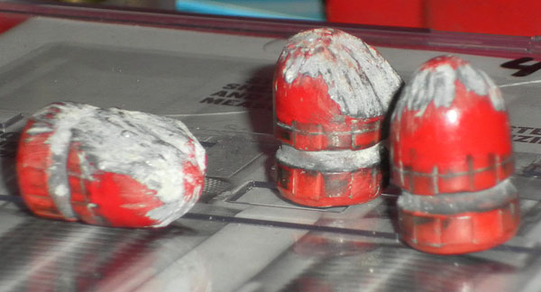

estas son ares de 230gr disparadas por un 45colt, como puedes ver la pintura unicamente ha saltado en los puntos de impacto del proyectil contra el talud de tierra, la parte de las estrías perfecta.

Gracias wibols por el aporte grafico, haber si las reponen que hasta finales de este mes o principios del que viene no hay nada de confirmacion para poder comprarlas, aunque abra que intentar de hacerse de un poco de esta pintura y experimentar.

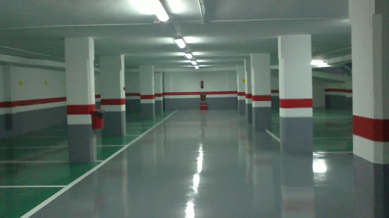

Muy buenas esa pintura es una pintura epoxi suelos de alta resistencia a la abrasión y a los ácidos, yo la utilizo bastante y lo único que os puedo decir es que es cara con ganas, aun para mi . No se vende (por lo menos aquí en España o yo no la he encontrado y lógicamente en calidad profesional) en envases pequeños. Si alguien quisiera podríamos buscar la forma de haceros llegar con un poco. Aquí os pongo una foto de donde lo utilizo, creo que debe de tener una fuerte resistencia jejeje para lo que debe sufrir, todo ese suelo esta pintado con ese material.

Hola compañero, vamos a ver si despejamos alguna duda, creo que van mas de un par de preguntas
E visto los videos que tenemos puestos en la web y aunque mi ingles es como el de los que mencionas pues tampoco me entero mucho de lo que dicen. Hay tres clases de pinturas digamos....optimas con grado o con cierto grado de resistencia admisible:
Poliuretano alifático- Se utiliza por ejemplo en suelos pero en el exterior. 2 componentes
Epoxi-Se utiliza por ejemplo en suelos pero en interiores no apto para el exterior. 2 componentes.
Clorocaucho- Esto es la versión algo mas económica esto se suele utilizar para pintar las líneas de señalización vial.
A la 1ª ; Si hay que mezclar los dos componentes para hacer la pintura pero solo y exclusivamente la que se va a utilizar ya que una vez echa la mezcla tiene un tiempo de vida (horas)que varia según marcas y mezclas que aunque no se ponga dura (uy que mal suena esto) que es lo que ocurrirá tarde o temprano pero pierde sus propiedades. Como toda mezcla siempre se a de remover bien.
A la 2ª ; Disolventes hay de todo lo que normalmente compraría cualquier persona seria el llamado universal pero para estos productos en concreto están los suyos propios; disolvente de poliuretano, disovente epoxi.............se puede usar disolvente universal pero no es lo suyo e incluso reduce en algo las propiedades de los productos.
A la 3ª ; El secarlas en el horno es para acelerar el secado o mejor dicho la curación del producto ya que en principio necesitaría minimo 7 a 10 días de curación a temperatura ambiente (y hablamos de zonas calidas) en otras zonas duplicaríamos el tiempo de curación (ojo_tiempo de curación no es tiempo de secado)
A la 4ª ; Esos botes no se cuales serán pero como ya e dicho si son de un solo componente están en una escala inferior a lo que quisiéramos conseguir, probar....se puede, resultado no creo....
En cuanto al precio que e dicho no me he parado a hacer bien las cuenta pero las hice asi; 4 litros con su catalizador me cuestan sobre 100€, compra un par de botes para el trasvase de ambos productos, empaquetado y envio por agencia y digo yo que abra que ponerle algo mas.
Producto+botes para trasvase+empaquetado y envio+ tiempo necesitado= me he quedado corto
Espero haber aclarado algo, para lo que queráis aquí estoy.
