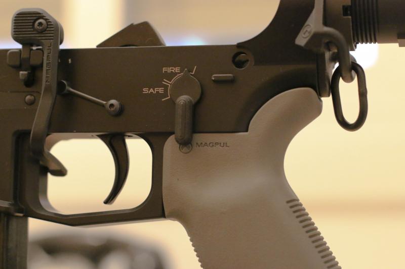

Tras muchas piezas de aquí y de allá ya puedo presentar mi AR15 totalmente operativo. Un especial saludo a RKS por su diligencia a la hora de buscarme la culata. Os adjunto algunas fotos de los momentos del montaje...

Se trata de un DPMS con las siguientes características:
Lower:
- Lower Semiauto con diámetros de pines pequeños (0.154).
-Antirrotación de pines.
-Buffer Tube Vtor Mil-spec.
-Buffer pesado H3.
-Grip Mapgul Moe+
-Culata Magpul ACS Mil-Spec. (Gracias RKS).
-BAD
-Enganche magpul para la correa
Upper (Con Forward Assist)
-Bolt Carrier DPMS (DI)
-Palanca de montar VLTOR BCM Gunfighter.
-Front Sight Gas Block Regulable de la marca JP.
Todo esto bañado en FrogLube.

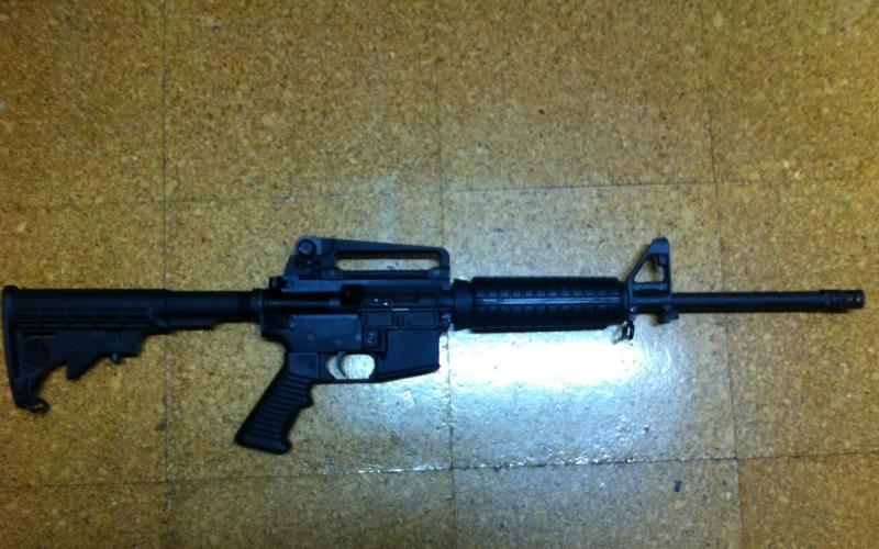

Os pongo algunas fotos antes de empezar a customizarlo

Hola compañero,haber si te puedo ayudar.Los de primera generación llevan cañon CV(cromo vanadio)HBAR con las letras grabadas y la fecha en que se fabricaron es el 2008(en el que yo tengo pone esta fecha),que tembien lo llevan grabado.Tambien pone el importador Aleman,que fue "Waffen Schumacher" grabado en el cañon y vinieron con alza desmontable incluida(no asa alza como le llaman algunos,si te fijas en los primeros AR15 llevaban la palanca de armado arriba,al igual que el Famas Frances).Tu Sabre me confunde por que no lleva el rebaje del cañon para acoplar un lanzagranadas,tampoco le veo el marcado F en la toma de gases,a no ser que lo lleve al otro lado,detalles que en el mio si,y me da que el cañon es de 14,5",una medida que solo la llevaban los rifles de 2ªgeneracion. :birra^:

Ionatin, el cañón es de 16", y efectivamente no lleva la F marcada en la toma de gases. Esta noche miro lo de los marcajes en el cañón

Si es de 16" mejor,pero,por lo que veo en la foto,el guardamanos es para cañon de 14,5",pues el mio es mas largo y es lo que me ha despistado. :birra^:

El guardamanos es el que se usa cuando el tubo de gases es de longitud "Carbine". El Schmeisser es cañón 14,5" y también lo lleva así. Lugo hay cañones de 16" mid-lenght, que supongo que será el caso del tuyo
