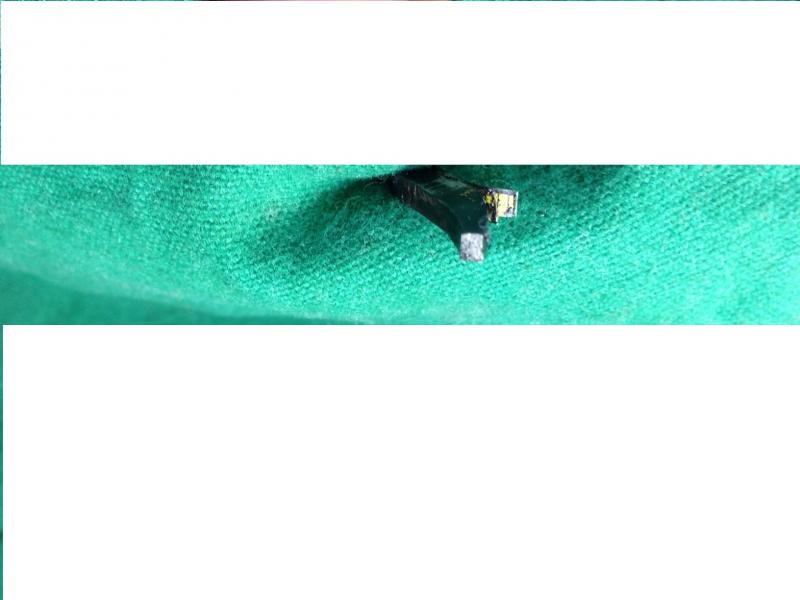

Pero la parte desagradable es que la uña que gira el tambor se ha roto, ahora no gira y hay que hacerlo a mano.
alguien sabe si algún fabricante actual hace este repuesto compatible con el santa Bárbara? O si a alguien le a ocurrido como lo ha solucionado?

No está rota la uña, lo que se ha roto es el muelle que la aproxima al tambor.
Es bastante frecuente en los S.B. y seguramente debido a hacer girar el tambor muy rápido, a mano.
Si desmontas la pieza, en seguida ves lo que se ha roto y el trozo roto caerá por ahí.
Es bastante fácil de reparar, abriendo la ranura con un destornillador afilado y poniendo un muelle nuevo.
El muelle lo puedes hacer con un trozo de cuerda de reloj y un poco de maña.

Re: Uña giro de tambor rota
A mi se me rompio en un San Marco y es lo mismo que te apunta el compañero, solución sencilla facil y economica.
Pues mis temores si se han cumplido y la uña esta rota de verdad, Es un arma de segunda mano con años y al desmontarla he visto que tenía la pestaña que aproxima la uña reparada, pero el problema real es que la uña esta rota.
Sabeís si algun fabricante de los actuales tiene esa pieza que sea compatible?
Creo que el repuesto mas parecido es el de Euroarms o el de Armi san Marco, que prácticamente son clónes del Anta Barbara. Como último recurso el de Uberti es bastante parecido, aunque no se si se le tendría que hacer algún ajuste, aunque nada que con un pelín de maña no se pueda hacer.

Hola compañeros:
He tenido suerte el señor Alfredo Trelle tiene el repuesto original. Ya lo he pedido y a disfrutar. Lo que no tenga ese hombre no lo tiene nadie.

Hola compañeros:
El repuesto ha llegado muy rápido y al ser original no he tenido que ñapear nada. Mi santa vuelve a ser como antes.
