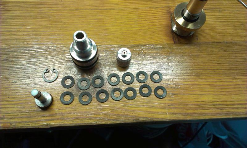

Hola Lobo tengo una duda, y quisiera saber si me puedes sacar del apuro, compre una typhoon t12 y venia con el regulador del lituano segun su antiguo dueño, el caso es que sin el regulador tira a 24 jul y con el no pasa de 16 la he desmontado y el regulador tambien, si me pudieras decir a cuantos bares esta el susodicho regulador y se se puede subir para dejarlo a 24 jul tambien y como te lo agradeceria, te adjunto la foto del mismo.Y si te tengo que pagar o enviar algo me lo dices. Gracias

Yo tengo una Tyfhoon cal. 5,5 con regulador tarado a 110 bares y puedo tirar desde 20 julios hasta mucho mas julios solo apretando o aflojando el muelle del martillo. En teoria si pones el regulador a esa presion te tiene que ir bien.
Si el regulador es muy viejo puede ser que no funcione por que tiene los muelles de platillo deformados o las juntas estropedas
No te se decir mas. Si quieres me lo mandas y te lo compruebo. Por eso no cobro nada, solo los muelles o juntas si tengo que cambiarlos
