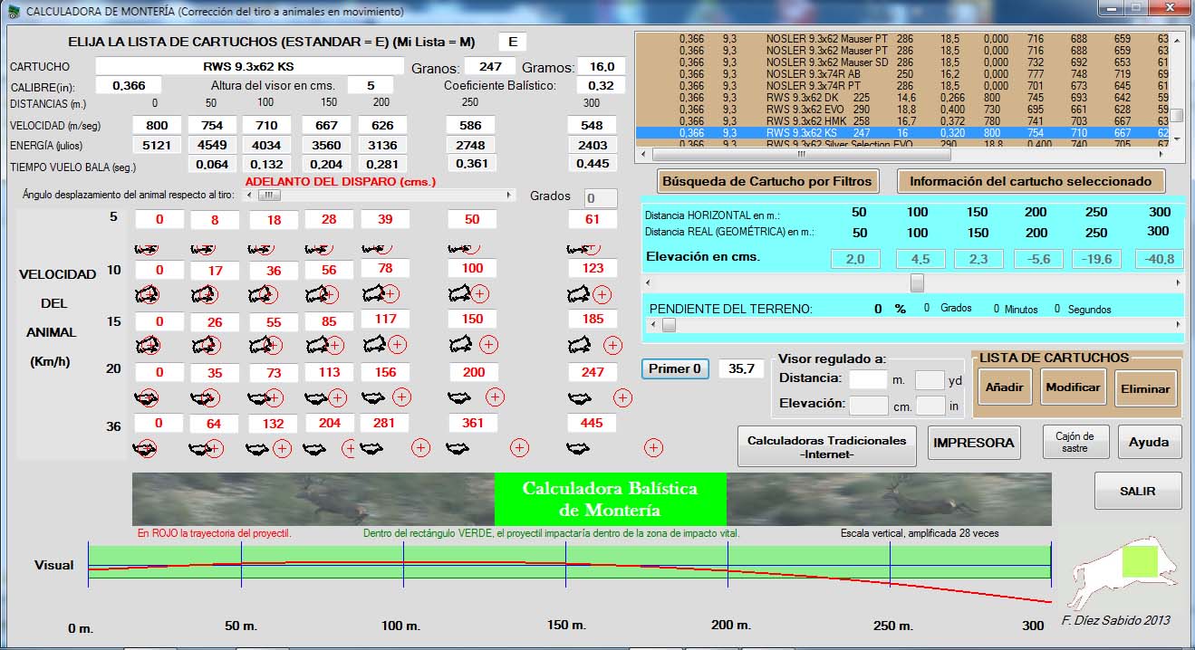

Yo disparo esa misma munición y así tengo puesto el mío:
Hola a todos
Veréis el proxima fin de semana , me dispongo a centrar uno de los rifle que hay en casa, 10
JM1968

Muy interesante el programa,también tengo un 9,3 pero lo tengo centrado con las. H mantel,¿podrías indicarme como conseguirlo?

JM1968 escribió:Muy interesante el programa,también tengo un 9,3 pero lo tengo centrado con las. H mantel,¿podrías indicarme como conseguirlo?
Estoy trabajando en él. Saludos.

furas escribió:También puedes mirar las tablas de RWS.
https://rws-munition.de/es.html
Las tablas están cargadas en el programa. Ahora mismo hay unos 1600 cartuchos cargados.
La ventaja es que moviendo el cursor puedes ponerlo en la elevación que quieras, mientras que en las tablas lo tienes fijo.

No, no es correcto. El visor está colocado a 5 cm sobre el eje del cañón.
La bala da a 2 cm por encima a 50 m. Y a 36 m. Está el cruce de la línea de visión con la bala, es decir, el primer cero.

Esa es la teoría siempre que tu visor esté colocado a 5 cm encima del eje del cañón.
Mídelo y dime a que distancia está.
Pero te digo que esto solo es la teoría. Ten en cuenta que un error a 30 m. se multiplica por 10 para 300 m.
Para estar seguro hay que disparar a la distancia que quieras tener el segundo 0, por ejemplo a 150 m.
La teoría sirve para tenerlo muy aproximado.
