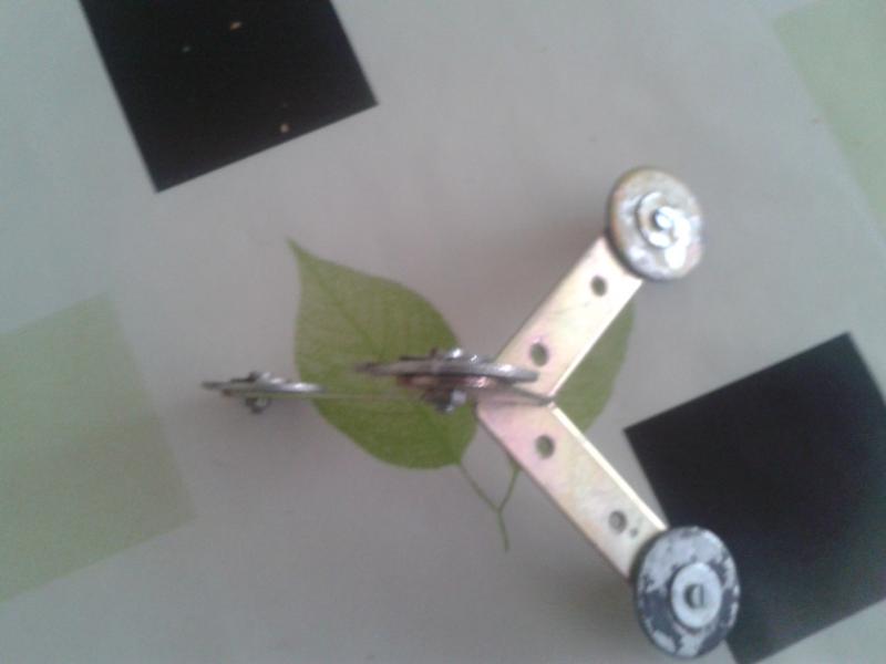

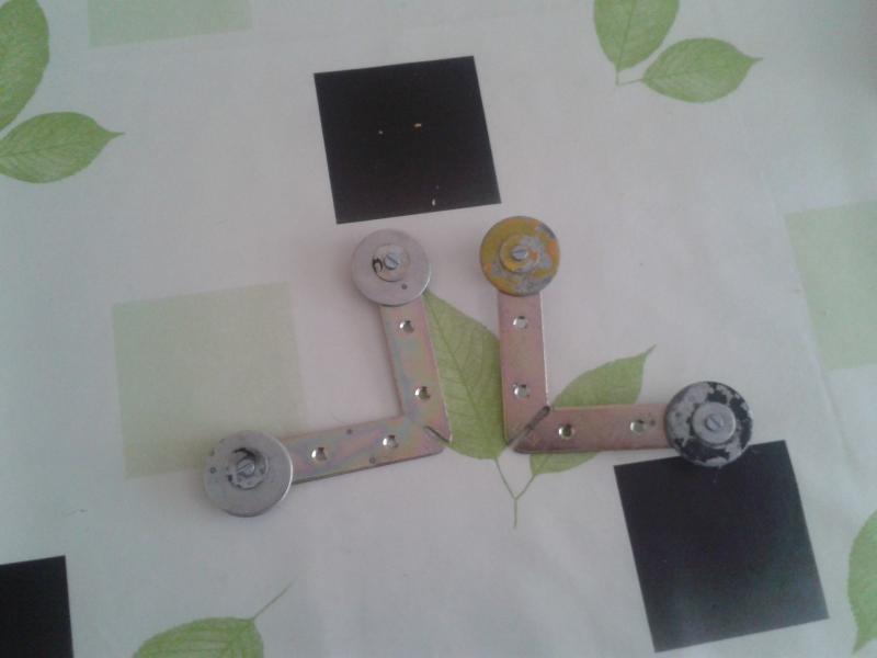

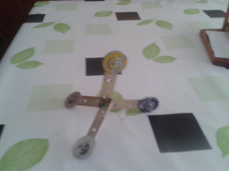

aqui teneis las foticos prometidas
Hola amigos.
Os presento el flip tarjet casero.
Diré que no se las medidas del original. Por tal motivo 00
Hola amigos.
Diré que no se las medidas del original. Por tal motivo 01
Hola amigos.
Diré que no se las medidas del original. Por tal motivo 02

Enhorabuena a los dos, han quedado muy chulos y además echos con quanto 3,4€?

que ideas mas buenas!! una esta muy currada, i la otra es facilisima de hacer!! :birra^:
Soys los putos amos!! :apla:

Genial la idea de las escuadras. Gracias por las fotos, Poppy.
Aprovechando que són de hierro, lo suyo sería fijarlas con un punto de soldadura.

Buena idea Poppy. El poppy-tarjet se ve que es resistente. Me haré uno.

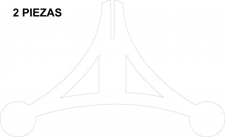

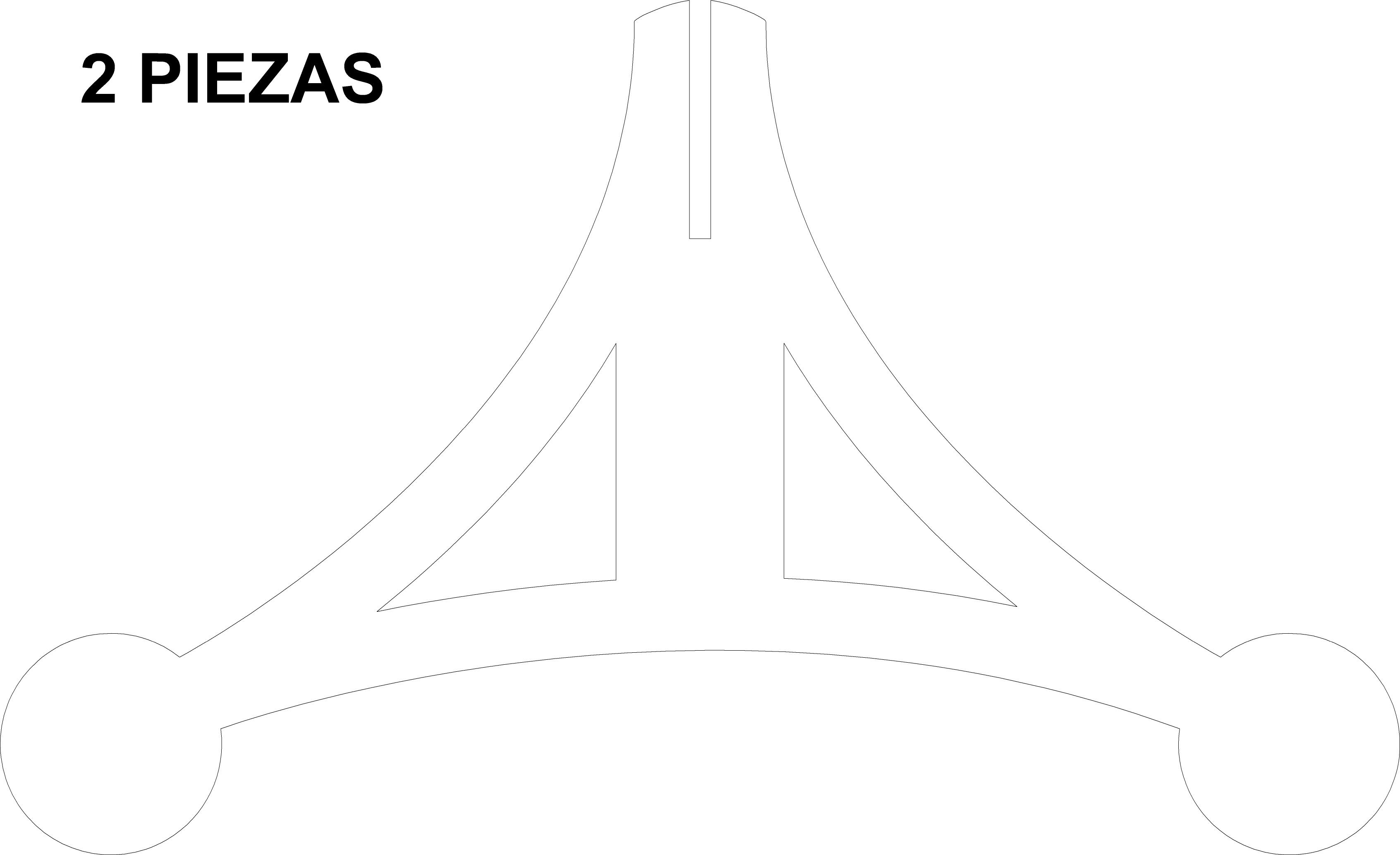

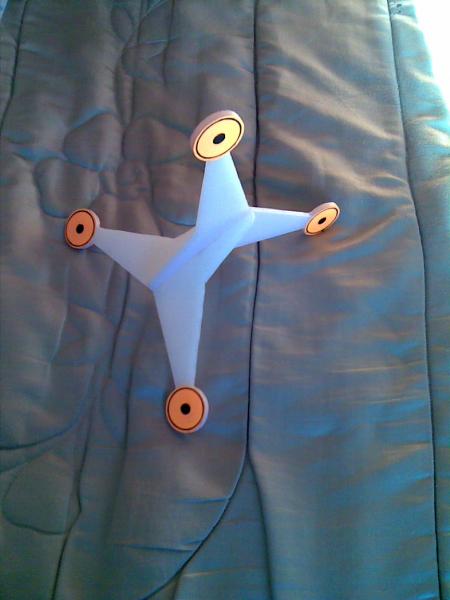

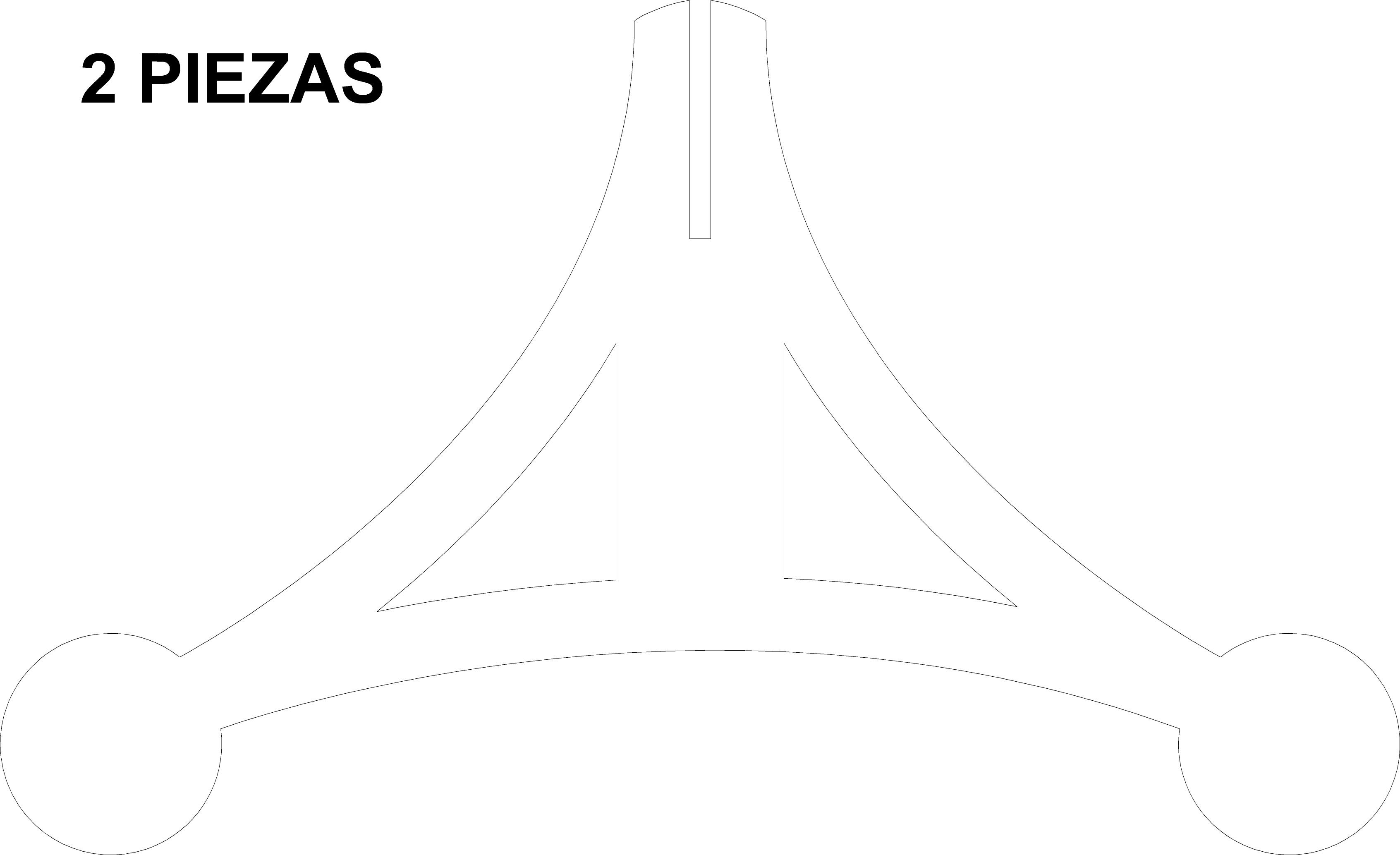

Aqui os pongo otro esquema muy parecido al original, con huecos interiores para aligerarlo y a su vez prevenir disparos perdidos, fuera de la diana. Es muy conveniente poner unas arandelas metálicas anchas en los círculos del aparatejo para darle más resistencia.
Hola amigos.
Diré que no se las medidas del original. Por tal motivo 50
Imitando al original con sus huecos y todo.

gracias a todos,me alegro que os guste la idea.
lo suyo es darle un puntito de soldadura y asi no se desmontan

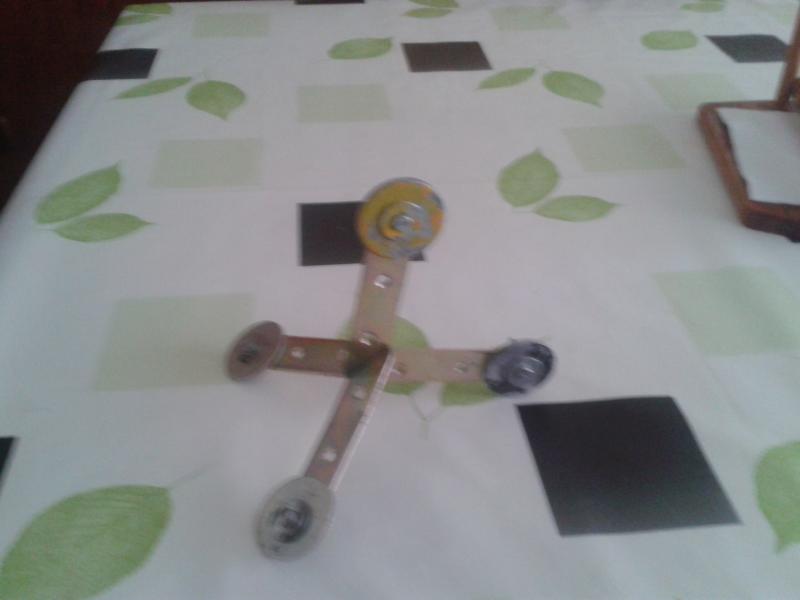

Felicidades a ambos,
No obstante sería estupendo que alguno pudiera
dar información del resultado en la práctica. Supongo que es importante saber si el funcionamiento es óptimo.
Para ello opino que debería indicarse a que distancia, con qué calibre y con qué potencia se hace una prueba para valorar el resultado, puesto que lo correcto sería que el mecanismo se moviera un "paso". Si no se mueve por excesivo peso, o da más giros por ser muy ligero, entonces deberá revisarse el diseño.

poppy escribió:gracias a todos,me alegro que os guste la idea.
Y si no tienes con que soldar, con un par de escuadras y unos tornillos también.

el poppy-target esta probado a diferentes distancias y con diferentes armas,ccalibres y potencias con resultados satisfactorios. :wink:

El mak-target está probado "virtualmente", hace bién su función gira bien y siempre se coloca en posición para el siguiente tiro. Falta la prueba definitiva para probarlo con balines, pero antes debería poner unas arandelas en los "redondeles", para darle resistencia, porque no se si aguantará los impactos de la carabina sobre el plástico de 6 mm. de grosor con el que está fabricado (tabla de cocina de corte de los chinos).
Probaré antes un retal del recorte que me queda para probar su resistencia y si después del tes si es suficientemente resistente, no ponga las arandelas.

Lacemi, compañero, que te hemos dado muchas ideas. Yo no lo vendo, además ni siquiera lo he probado. Lo mismo le pego tiros y se queda hecho migas. Lo hice con la tabla de plástico de los chinos de unos 6 ó 7 mm. de grosor.
Además es fácil de hacer, tienes la plantilla para hacerlo (hay varias) y sólo tienes que dimensionarla si quieres otro tamaño.
Si prefieres comprarla, cómprate el flip-target que son 30 €. y está probado.

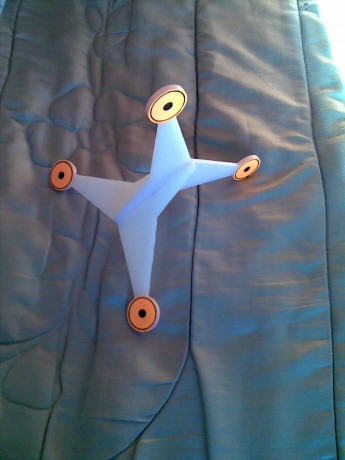

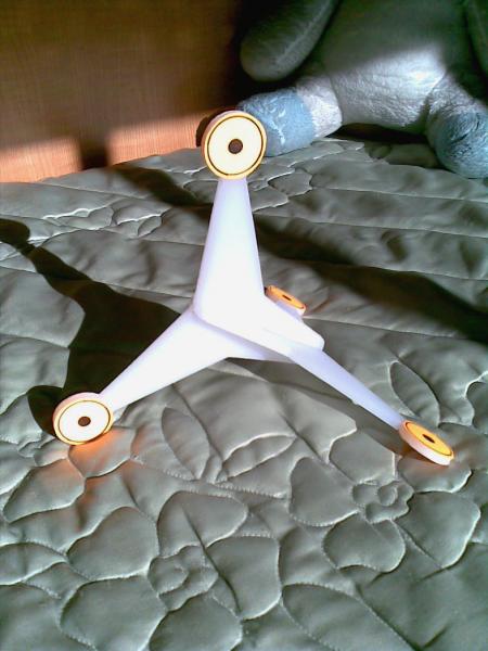

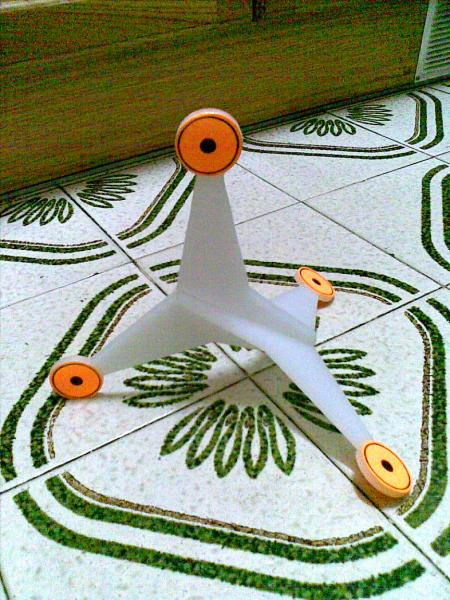

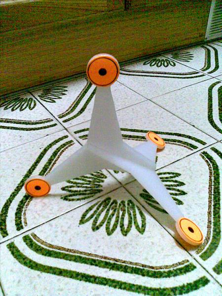

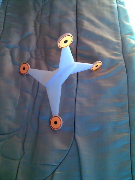

Mensajepor makeynai » 15 Dic 2013 12:10
Mas afotos
Hola amigos.
Diré que no se las medidas del original. Por tal motivo 130
Con las dianitas peguadas en el círculo de impacto.
Hola amigos.
Diré que no se las medidas del original. Por tal motivo 131
Hola amigos.
Diré que no se las medidas del original. Por tal motivo 132
