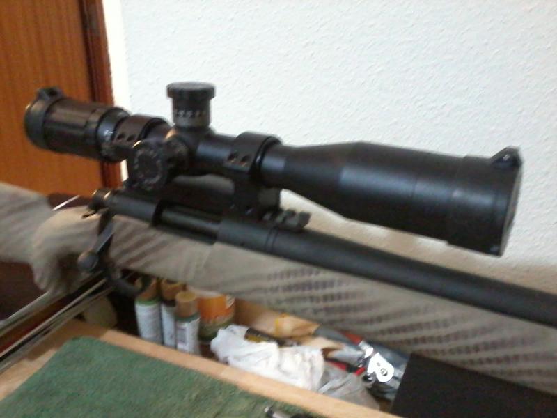

Yo le acabo de poner un nicht force de 20 moas.
Quedar queda bien, a vosotros que os parece?

Si el "lio" es que tengo montado un carril Ken Farrel que se supone que es cojonudo, peeero es de 0 MOA... y si algun dia se me ocurre tirar a 900 yardas pues a ver, moas en el visor me sobra, y encima lleva los dos "dot" puntos, uno mas abajo, que es mas fino aun y es para tirar a larga distancia. Es decir, que en realidad lo unico que me gustaria cambiar son las anillas que son unas warne de mierda.. y ya puestos, si me voy a gastar en las anillas entre 200 y pico y 400€uros... puff... pues o le pongo unas anillas con 20MOA y dejo el carril, o le pongo un carril de 20 MOA + unas anillas de 0MOA... y el ken farrel se lo pongo a la tostadora o yo que se.... La realidad es que con unas anillas nuevas 0MOA, el visor que tengo y el Ken Farrel... me valdria...
Y entonces? que anillas le pondria? pues unas spuhr o unas Ken Farrel.. o yo que se!
Ahi ando dandole vueltas!
KilerMT
Mensajes: 605
Registrado: 14 Mar 2010 21:51
Re: Carril Picattinny Remintong 700
Mensajepor KilerMT » 23 Nov 2013 17:07
Y una cosa, el carril picattinny kenfarrel que tengo tiene el codigo 7S.1.20... estoy mirando la web de kenfarrel y veo que el ultimo numero del codigo, el 20, es que tiene 20 MOA de elevacion, y aun asi el que me vendio el rifle le metio unas chapitas debajo para elevarlo ams (una de esas cosas que quiero quitar)
Ahora mismo tengo 50 MOAS libres para subir el disparo.
Si le quito la chapita no se cuanto bajara, pero entre el pequeño margen que tengo para los 1000 metros y el punto inferior del visor, que creo que son 30 MOA mas de elevacion con unas anillas normales me valdria.
Entonces... Que anillas poner? unas nigthforce como el visor o unas Ken Farrel?
Gracias!!
