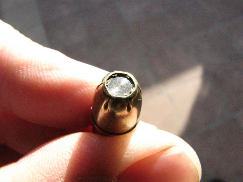

Tengo un par de cartuchos del 9 mm. que me los dieron hace ya algún tiempo en la galería de tiro para probarlos con la Glock cuando tenga tiempo, pero quien que me los dio no me supo decir la marca, solo que tenían un buen poder de parada y que al parecer eran usados por no se que cuerpo policial extranjero. Me gustaría buscar algo más de información sobre ellos.
Tengo claro el calibre y la punta expansiva, así como que es +P lo que me despista es la especie de tapa ¿acero? que lleva en la punta. El culote lo pinté de verde con un rotulador y luego lo limpie para que resaltaran las letras por eso el color de estas.

Pareceria una frangible denominada "desintegrator"
Es de Remington a buen seguro por el R P
Debe hacer carne !!

Gracias Brubaker, lo de Remington no lo tenía muy claro aunque lo sospechaba, pues son las que tengo de dotación y llevan también la HF en el culote y el RP, pero por más que he mirado en Internet sobre la marca, al menos yo no he encontrado ningún modelo con esa "tapa" en la punta, si que las hay parecidas, pero no iguales.

Me da que esas no las vamos a encontrar en los catalogos "civiles", pero es posible que sean unas nuevas Frangiles-Disintegrator como apunta Brubaker, mas que nada por lo de HF en el piston.

hola a todos no estais mal en camidos pero no es una tapa lo que va en la punta>>>>>>>Cartucho con bala frangible "Desintegrator" formada por una delgada envuelta de latón y un relleno de polímeros. Al parecer tiene capacidad perforante<<<<<<<...!

La HF que viene marcada en el pistón, también se encuentra en la munición del 38 SPL UMC y 9 mmPB UMC, creo que significa Heavy-metal Free.

Gracias, sigo buscando el modelo en concreto, la he enseñado en alguna armería conocida de Madrid con buenos profesionales, así como a algún que otro tirador de arma corta y de momento nadie sabe a ciencia cierta el modelo. Por más imágenes que he buscado por Internet de momento una bala exactamente igual a esta no he visto.

>>>>>>>>>>>>>>>>>>>>>>>>>>>>>>>>>>>>>>>>>>>>>>>>>>>>>>>>>>>>>>>>>>>>>>> busca en la pagina >>>www municion.org<<< y luengo busca el apartado de municion central y luego el calibre....!

Como bien te han dicho es un cartucho con bala frangible. A mi, hará un año me lo regaló un amiguete que también es coleccionista de cartuchería. Este amigo suele seccionar los cartuchos, y sobre este me comentó, que el nucleo de la bala era de una especie de polvo prensado y en cuanto le metió la lima se deshacía. Con esto podemos decir que capacidad de perforación poca o nula.
