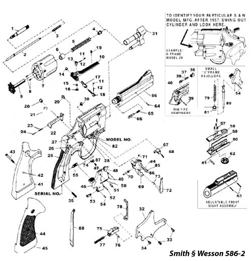

Hola, últimamente mi revolver (un 586)me esta dando algún problema con el giro del tambor.
El problema creo que lo ocasiona la uña que hace girar el tambor.
Si cuando amartillo el arma lo hago puntando esta hacia abajo, el revolver mecaniza perfecto. Si cuando amartillo lo pongo en posición horizontal, unas veces gira el tambor y otras no y si apunto el arma hacia arriba, directamente no gira el tambor.
He dasarmádo el revolver varias veces y aparente todo esta bien no observo ninguna anomalía.
Quisiera saber si esta pieza lleva algún tipo de muelle que lo empuje sobre el tambor y su ausencia pudiera explicar el fallo.

El dedo elevador del tambor lleva un muelle montado en el eje con el disparador, seguro que lo tienes roto o fuera de su sitio.
Pieza 71 del despiece.
