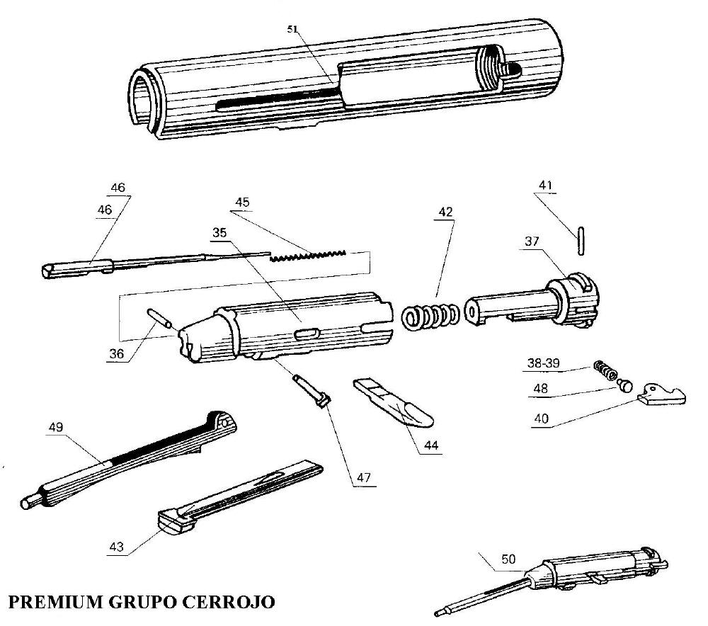

El problema es que se perdió el muelle del obturador y le puse uno de repuesto, pero la escopeta no acerroja.
Tras darle un millon de vueltas he llegado a la conclusion que el susodicho muelle puede que sea un pelin largo.
¿Es necesario efectuar algun ajuste manual?, o sea reducir un poco la longitud de ese muelle. ( nº 42 )

estara agarrotada la uña extractora,40,?tiene que abrirse y montar en la carcasa para que acerroje.

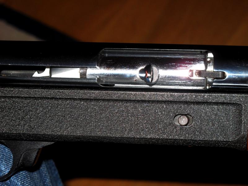

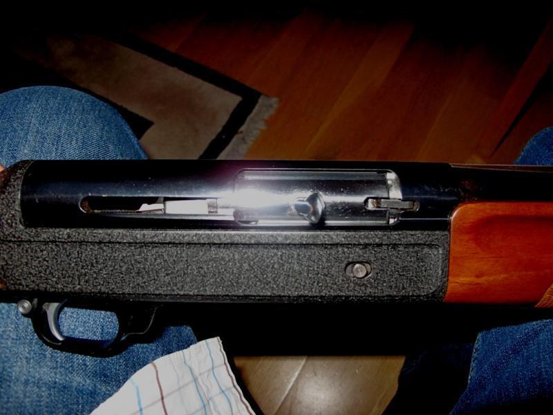

Fotografias hechas con el cerrojo cerrado en su tope. Un saludo

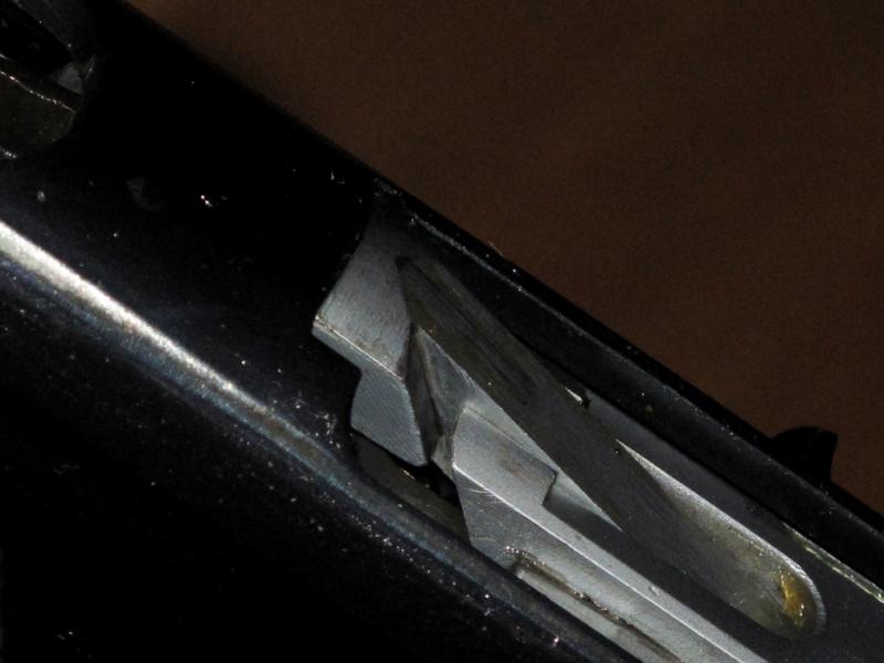

Mensajepor RAUCES » 12 Nov 2013 21:59
Vista inferior

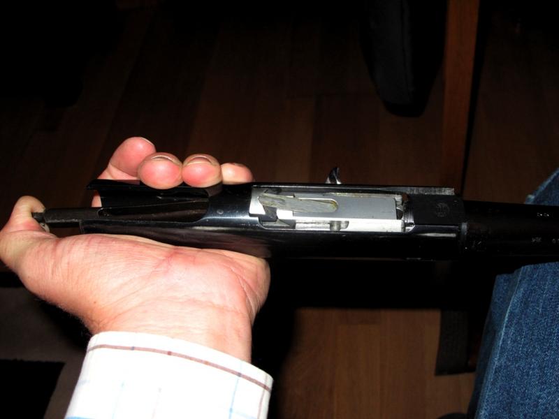

Mensajepor RAUCES » 12 Nov 2013 22:02
Mas........... Espero te sirvan las fotografías, si necesitas alguna medida o foto mas, no tienes mas que pedirlas. Un saludo

a falta de medir y comparar con tus medidas la única explicacion que por ahora encuentro es que el muelle del obturador, nº 40 en el despiece, es un pelin largo

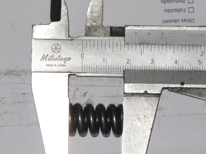

Mensajepor gumersindo » 13 Nov 2013 20:51
Ahí estan las medidas del muelle que me vendieron
para una Benelli 121
