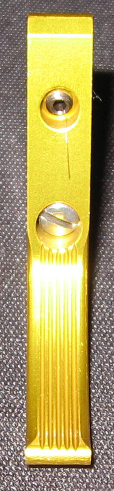

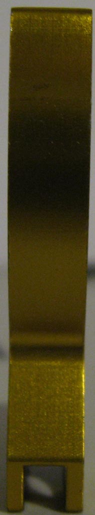

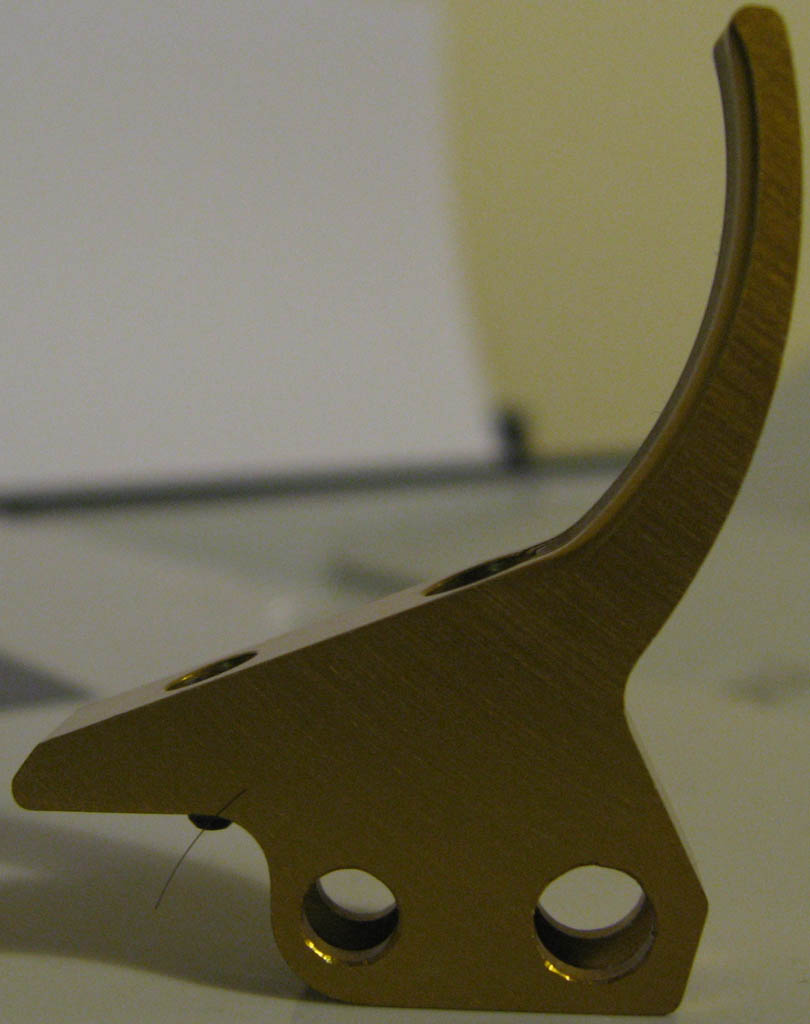

lacemi escribió:Ultima foto que adjunto, pero creo que ya lo podéis apreciar bien, es una chapuza o funcionan así a escalones las herramientas ??
Un poco de lana de acero y suavizas esos cantos.

lacemi
Mensajes: 211
Registrado: 19 Sep 2013 01:02
Re: BSA SILVERSTAR - Gatillo - Charlie DATUNA Chapuza?
Mensajepor lacemi » 11 Nov 2013 18:51
Pues lo compre en BAR es esa la tienda Blackpool Air Rifles
Pues lo devuelvo, pues vaya chorizos una copia no es el original, los vuestros no estaban asi no?

Bueno pues siguiendo con el hilo y ante este inciso de talionx2 tras una pequeña broma mia (un poco pesada) que le hice en otro hilo, decir que el SEÑOR CHARLIE me ha contestado y al parecer es original solo que tuve mala suerte en la pieza pero que no influye para nada en su funcionamiento, así que debo una disculpa pública a BAR que si que ha cumplido y enviado el producto original, aunque no lo parezca.
Os dejo un Copy&Paste
Thank you Mr,
I don’t think it is a fake. It is unusual to have the rough edges on the holes but does happen once in a while. It is caused by tool chatter during the machining process. It has no effect on the performance of the trigger and causes no harm. We try to catch them when it happens but sometimes they do get through. It is not a problem though and is not visible when installed.
Bob.....aka: Charlie

Ya esta puesto el gatillo.
Por si alguien mas llega a este hilo con una BSA, confirmado el gatillo le sirve perfectamente es identico al de una GAMO, pudiendo ser identico al de una Hunter de la época, por poner un ejemplo.
Por otro lado en algunos video tutoriales quitan y en otro no, el tornillo de regulación de distancias del gatillo. Yo lo he quitado y creo que debería ser así, sino el gatillo tropieza un poco en él y a parte el Datuna trae consigo dos tornillos y uno de ellos ya cumple esa función.
SOLUCIONADO
