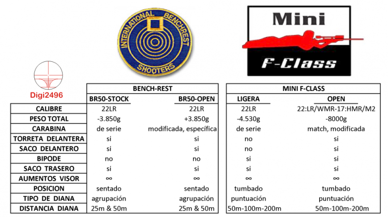

Perdón por recuperar este hilo de hace tiempo, pero a ver si alguien puede volver a colgar la comparativa, que me interesa.

robertml escribió:Perdón por recuperar este hilo de hace tiempo, pero a ver si alguien puede volver a colgar la comparativa, que me interesa.
Hola, ¿qué dudas tienes?
:birra^:

Pues básicamente de lo que iba la comparativa, de las diferencias entre ambas modalidades, apoyos, pesos del arma permitidos, dianas...

Vale, este finde te preparo un esquema que lo entenderás a la primera...

Anda muchas gracias, si no es necesario que te molestes, si se trata de empollarse la normativa y ver las diferencias ya lo hago yo, era por saber si alguien conservaba la comparativa y la podía volver a colgar.

Busca en este mismo foro eso porque yo ya lo he colgado, un cuadro comparativo entre ambas modalidades..

COn el permiso de digi, creador de la foto la subo!
la tenia guardada en el ordenador, no creo que haya cambiado nada de la normativa.
A groso modo he hecho un mini-resumen/cuadro comparativo con las diferencias más notorias entre ambas 110

Pues segun el reglamente que me baje de Federacion Española de F-class R de 2012, los pesos de las carabinas si que cambian con respecto a esos...
Para F-class R Restricted el peso maximo son 4,830 Kg con todos sus accesorios y para F-class R Open se puede llegar hasta 9 Kg

Tened en cuenta que va a salir una nueva normativa de Br que dejara la antigua en nada. Sera todo nuevo. creo que hay tres categorias.

Veo que han subido el peso para carabina Mini F-Class Restricted:
http://www.tirolimpico.org/apps/displayFile/es/RFEDETO/public/pages/F-Class.cms_xhtml

Yo sólo hay una cosa con la que me hago un lío y es con las dianas...
En Mini F-Class lo tengo todo claro, lo que no entiendo es en el BR-50.
Por que en algunos BR-50 me encuentro que usan dianas de agrupación como esta:
Y en otros veo que utilizan las dianas de Mini F-Class 50m??
Acaso hay 2 BR-50? Una de agrupar y otra de puntuar en dianas de Mini F-Class??
A ver si alguien me lo aclara por que estoy hecho un lío, gracias! :wink:
Socio de Anarma
JohnWoolf
Mensajes: 10252
Registrado: 31 Dic 2006 07:01
Re: Comparativa: BR50 vs Mini-FClass
Mensajepor JohnWoolf » 11 Mar 2014 17:45
Porque en algunos lugares aún deben seguir usando la tradicional de Bench-Rest para 100 metros, que es la que usábamos para BR-50, y que es esa que tiene varios tiros. La nueva de BR-50 es la que tiene dos columnas de sighters a ambos lados y consiste en 25 blancos dispuestos en 5X5, a base de un tiro por blanco para 250 puntos. Es la oficial de ahora en adelante y con ella ya se han tirado Provinciales y Territoriales. Otra cosa es que en algún club quieran seguir entrenando o jugando con la antigua ... nada que objetar.
