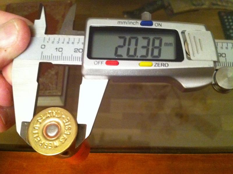

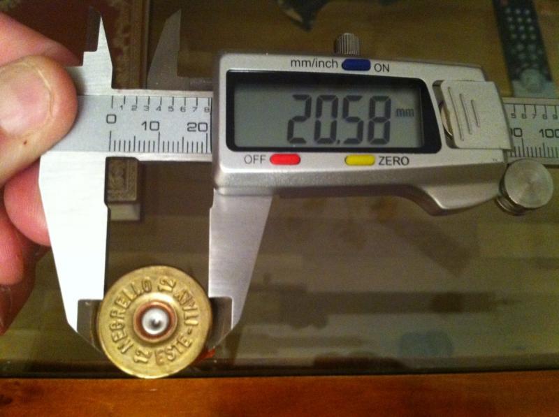

Vamos allá Pescaytiro.
Pescaytiro: tendre que esperar a que me den el permiso de armas y pueda comprar cartuchos medir uno dispararlo y volverlo a medir disparado?
JV: Noooo
Se produce dilatación siempre, pero está varía en función del material y espesor del culote, de la holgura de la recámara...
Pescaytiro: hoy en dia se recalibra?
JV: Sí, siempre que se reutilice vaina disparada. No obstante he recargado alguno sin recalibrar y aunque entra un poco más justo, no pasa nada siempre y cuando la escopeta cierre bien. De todos modos no es ni lo correcto, ni lo indicado, ni lo aconsejable.
En cualquier caso, si es para munición convencional, te costará más dinero la recarga que comprar cartuchos de fábrica.
Pescaytiro: cuanto mide el interior de un calibrador?
JV: he estado buscando el recalibrador del 12 y no sé dónde lo metí. No obstante mira estás medidas de cartucho disparado y sin disparar y te harás una idea.

Pescaytiro escribió:Bueno lo pregunto otra vez , el otro dia coji unas vainas disparadas , el culote media 20 mm y 1/2 milimetro el plastico daba 20 mm ¿ no han sufrido mucha expansion ? necesita recalibrar , alguien me puede dar la media del interior de un recalibrador del calibre 12 , ¿ hacemos como que soy de esos foreros populares que incluso van a quedadas y me proporcionais los datos ? gracias
https://www.cip-bobp.org/homologation/fr ... _type_id=7
abres el enlace y pinchas en la columna TDCC y en la de ANNEXE del calibre deseado y te sale la informacion que andas buscando.

Gracias por la info javali :apla: , gumersindo gracias tambien pinche en el enlace y salia de todo menos el grosor , por otro lado ya se que recargar no sale a cuenta , pero si sale a cuenta arrejuntar unos cartuchos del decathlon y con los materiales hacerte de 30 , 32 , 34 , 36 o balas ......... y ya se que parezco un joven ansioso pero el dia 20 ya son 35, lo que pasa es que dedique mi tiempo a la pesca :birra^:
