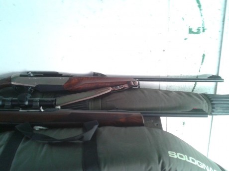

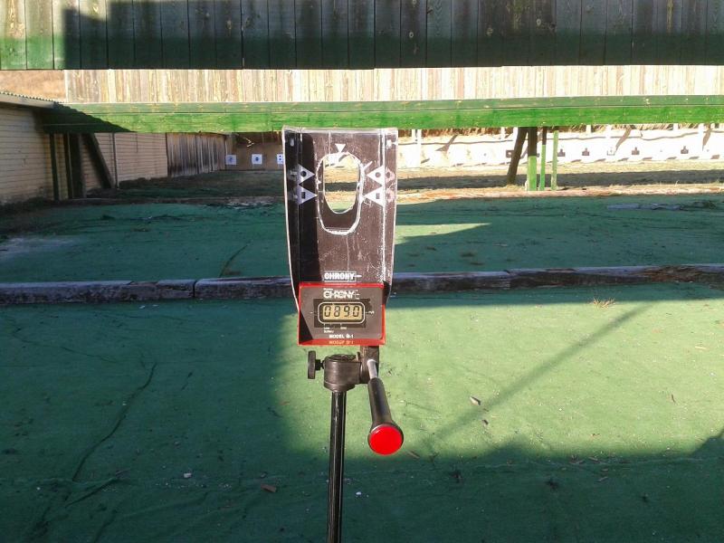

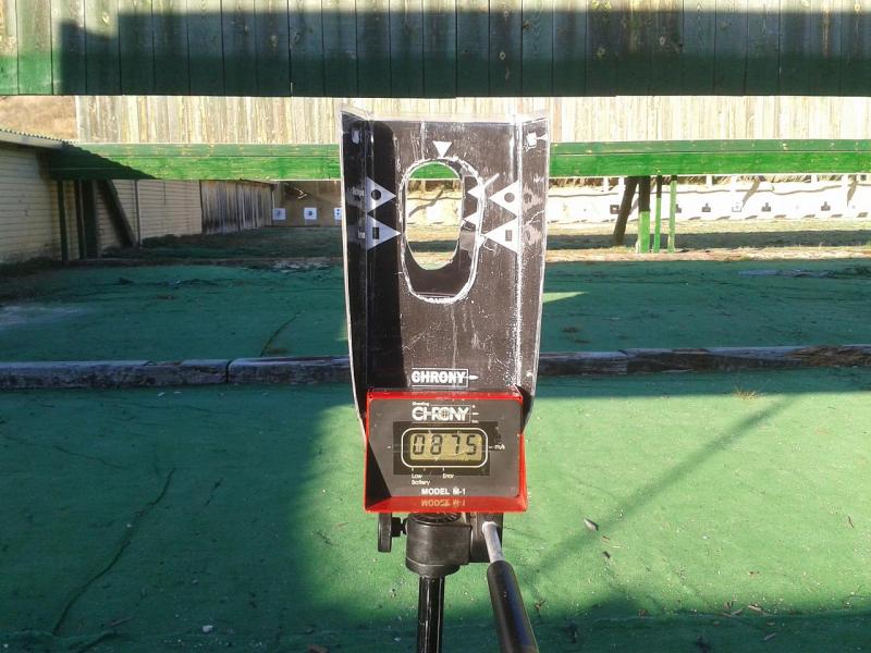

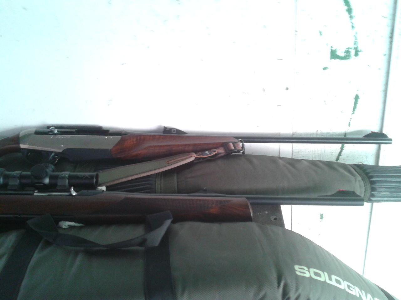

Hoy 5 de octubre he estado midiendo las velocidades de unas recargas con Tubal 7000 y proyectiles Lapua de 185 grains en un Sauer 303 en calibre 300Wm con 50 cms de caño.
La media de 10 cartuchos con una carga que considero normalita me ha dado en el Chrony una velocidad de 863 m/s.
Cuando ya estaba recogiendo, llega al puesto de al lado un viejo conocido a centrar un Benelli Argo en calibre 300 y caño de 60 cms y le he propuesto robarle, cuando terminara de centrar, dos cartuchos originales (Norma Punta Plástico de 180 grains, que por estos lares es una de las que más se consume) y probar uno en cada rifle para ver la diferencia de velocidades:
- En el Benelli con 60 cms de caño; 890 m/s.
- En el Sauer con 50 cms de caño; 875 m/s. (la última anotación que tenía con mi Sauer y esta munición era de media 869,5 m/s)
Adjunto las fotos, si alguien no quiere creérselo, lo tiene bien fácil, que se acerque al campo de tiro de Pamplona y repetimos la prueba las veces que quiera.

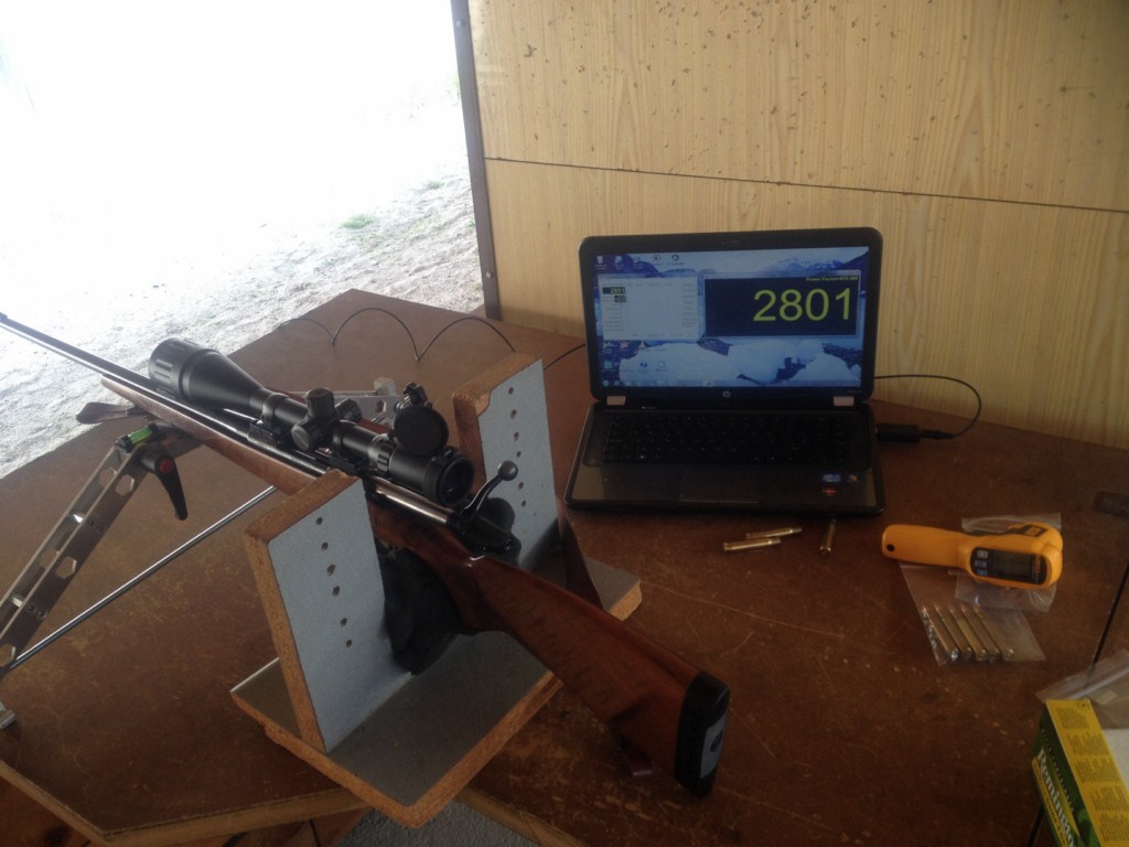

Como lo prometido es deuda por fin he tenido probabilidad de hoy probar velocidades con un rifle FN SHORT TRACK en calibre 300w y hemos podido repetir las pruebas.
Bueno comentar que la municion usada en este rifle ha sido la RWS ks 165 grain comercial, la cual ha dado una velocidad media en boca de cañon de 2911 fps, 887 mts/seg, 83 mts/seg mas baja de la que marca el fabricante.
https://rws-munition.de/es/caza/producto ... ml#!0/43/3
Tras realizar pruebas tambien hoy con el 30-06sprg en un rifle semiautomatico Remington Carbine con cañon corto 18" y probando con municion recargada con 165 grain de punta medimos velocidades de 2750fps, 838mts/seg.
Según estos datos la diferencia de velocidad entre el 300 y el 30-06 es de 49 mts/seg, teniendo en cuenta que hablamos de rifles de batida que normalmente portan visores de 1-6 o incluso puntos rojos para tirar a no mas de los 150 mts en ningún caso justifica la patada que pega, el desencare que provoca, el 300w con respecto al 30-06sprg.
Espero que esto no sirva de polémica si no de información y comprobar que las pruebas que en su día realice se confirman, me queda hacer la prueba con un FN long track en cuanto la realice pondré los resultados
Aquí os dejo una fotografía del equipo usado para las mediciones.
