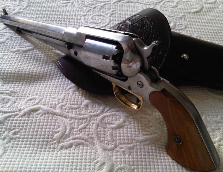

Habia oido que para retirar el pavón bastaba con la inmersión en vinagre de vino, es milagroso, basta con 5 minutos de inmersión, le he aplicado el metodo a este Remington (SantaBarbara), ahora esperare a que le salga la patina que lo protegerá en adelante, la idea es tener un revolver con aspecto vintage.
Pongo unas fotillos del resultado y proceso.
Re: Retirado Pavon Revolver
Te ha quedado muy chulo, parece un original.
¿Has empleado vinagre blanco de vino? ¿Has tenido que pulir después?
Salud.
Salud.

Cilit Bang funciona también de miedo para eliminar el pavonado.

Buen trabajo.... Te ha quedado muy bien.
Pero ahora piensas dejarlo así, sin ningún tipo de protección contra la corrosión...
Yo tengo una pistola de avancarga y estaba precisamente pensando lo contrario que tu has hecho, que es pavonar porque estoy cansado de frotar el oxido que le sale al arma...
