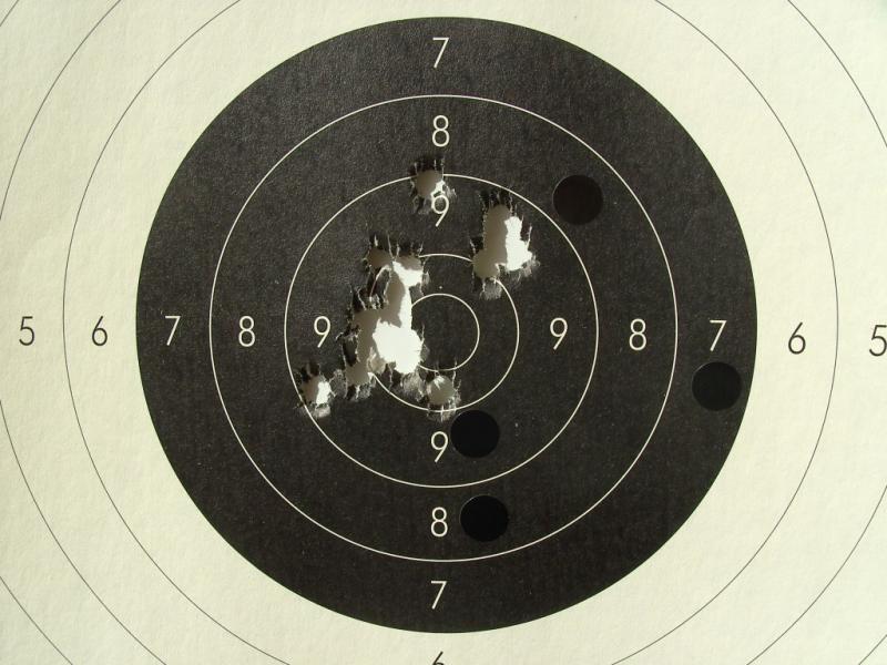

Bueno, ya estoy de vuelta de Elda y lo primero es lo primero.
Por supuesto que nada mas llegar he sacado el Sharp para "degustarlo", aun a sabiendas que con miras abiertas tampoco iba a ser una tirada espectacular.
Confirmo las impresiones "teóricas", se para muchísimo mejor y la sensación es casi calcada a la que tengo con el Gibs.
Evidentemente las primeras no han entrado ni en el cartón y finalmente he tenido que apuntar a la esquina inferior izquierda del blanco para que entraran mas o menos en el negro.
Como con esa mira abierta (mas que abierta despatarrada) no hay quien precise (darle a un gorrino es una cosa y meter dieces es otra) me he limitado a "sentir" el arma y efectivamente me ha gustado. Ahora tengo que ponerle un diopter y un túnel y a machacar.
He tenido un par de picadas en falso lo cual no me ha hecho especialmente feliz, pero como se que eso se arregla con facilidad (gracias Fire :birra^: ) tampoco me preocupa y además han sido dos de veinte.
Aunque como digo no hay quien precise con miras abiertas, los grupos de tres o cuatro disparos que he hecho al final (una vez identificado donde había que apuntar) han ido relativamente juntos..... ya vendrá el diopter

Luego y ya con la hora pegada al culo, he realizado la probatina de bajar un poco la carga para la bala de seis bandas del Gibs como recomendó Fire.
De entrada comprobé ayer con una nueva báscula electrónica que me he mercado en China por 8€ (portes incluidos) y que parece bastante precisa (usando las taras que tengo de otras básculas), que la carga que yo pensaba que era de 55grains era realmente de 59.
Por lo tanto preparé unas cargas con la báscula (no con la vaina del .308 como hacía hasta ahora), diez de 55 para la bala de seis bandas y diez de 57 para la de siete.
La tirada se puede considerar "oficial" porque ha actuado de testigo y árbitro federado mi "maestro" Jesús Olivares. :wink:
Los siete primeros disparos han sido dieces, luego tres nueves tocando el diez y finalmente he intentado completar la serie con tres disparos con carga de 57 grains y balas de siete bandas que no han despejado ninguna incógnita pues han sido dos nueves arriba y uno a las ocho (que he cantado al disparar como disparo malo).
La verdad es que esta bajada de carga ha "cerrado" mucho la agrupación del otro día y confirma la idea de que las balas de seis bandas agrupan tanto o mas que las de siete (me alegro porque comerme una turquesa de Pedersoli de 90 pavos no me hacía mucha gracia)

He metido la pata te he aconsejado y ahora resulta que te he "revelado" la carga que uso para proyectiles de seis bandas :mrgreen:
Un blanco muyyyyyyyyyyyyyyyyy estupendo además si resulta que tirabas con "excesiva" carga realmente tenias vibraciones no deseadas en el cañón que te "abrían" la agrupación.
Los proyectiles de seis bandas no son menos precisos que los de siete.

4 grains te ha bajado tanto el grupo, um interesante.. yo le estoy metiendo 65 gr de 2F a mi hexagonal con esa misma bala de Pedersoli. Tendre que ir haciendo pruebas con menos diferencia de cargas.

Bien como parece que la tendencia de los 100 metros se nos ha ido al cartucho metálico, hablemos de ello.
Destacar que no tengo (ni conozco) una "carga perfecta" para nadie en esta modalidad, no obstante el camino que estoy recorriendo hasta ahora se basa en "replicar" las cargas del gibs en el Sharps.
Para ello tiro con cargas de 55 greins de Suiza nº3 y no uso sémola de ningún tipo.
En cuanto al proyectil, hasta ahora tiraba con uno "pesado" de 560 greins con .458 de calibre, que ofrecía buenas agrupaciones, pero molesto por la reacción del arma (golpe en el ojo del dioptra).
Me he pasado a los proyectiles de menos de 500 greins (480) con resultados muy esperanzadores, no descarto pruebas con proyectiles "ligeros" algo superiores a 300 greins.
Como siempre, es mejor una carga ajustada y cómoda, sin reacciones negativas que nos ayude a agrupar mas, aunque intrínsecamente sea menos precisa.
Soy de los que cargan el cartucho 45/70 sin calibrar ni crimpar de momento me resulta satisfactorio.
El largo del cartucho el mayor posible, suelo buscar que el proyectil se apoye en la estría o lo mas cerca posible.
Limpio entre tiros, no para tener mas precisión es mas para concentrarme y dosificar el tiempo y el esfuerzo de la tirada.
No uso guante cuando tiro en cartucho metálico no obstante el resto de la técnica es igual que con otras armas de avancarga para los 100 metros.
Mi arma, un Pedersoli con doble disparador, la finura del disparador es muy importante en este tipo de armas.
