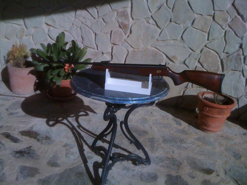

Modificacione de una Marvic Gold de 4,5 para Field Target
Hola companeros,
voy a modificar mi Macrvic Gold de 4,5 para tirar en el Filed Target.

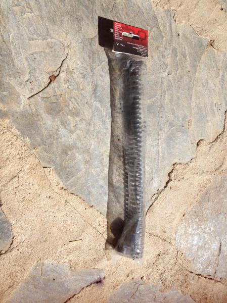

1)paso cambiar el muelle con Gas Ram Sistem.
Sigue!
Luchar.
Sigue!
Luchar.

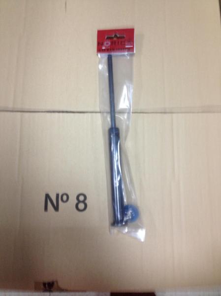

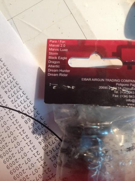

Tambien me he dado quenta,mirando en elvoltorio, que el Gas Ram no es para la Marvic Gold.
(Pongo foto)
Ciao.
agradesco mucho tu intenccion y ayuda,pero como tu sabe a mi me gusta y me entretiene desmontar y cambiar lo rifle aunque se que al final no queda bien para tirar en el club.
Hoy antes que iniciar a desmontar he tirado algunos tiros,de rodilla a 25 mts.La carabina no tiene algunas vibraciones y agrupa bien,pero casi todos los tornillos estaban floco.
He tirado con Exact Heavy de 0,670 gr.
Es verdad me he puesto en un lio,pero sigo adelante.
(Pongo foto)
Ciao.
Re: Modificacione de una Marvic Gold de 4,5 para Field Target
Si q vale.para todas las Noricass
como dice kijoseki vale para todas las noricas
de hecho yo compre uno y le probe en la quick cuando lo saco norica para ver si daba menos patada al ir montado al contrario de como yo le tenia montado pero daba la misma patada y al final volvi a colocar el de 550N Nw

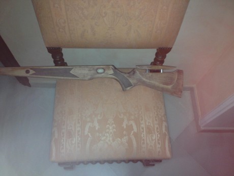

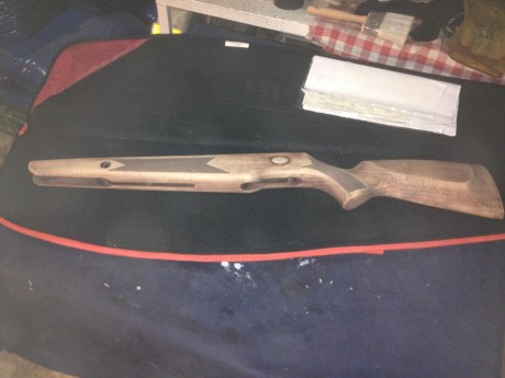

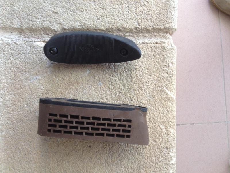

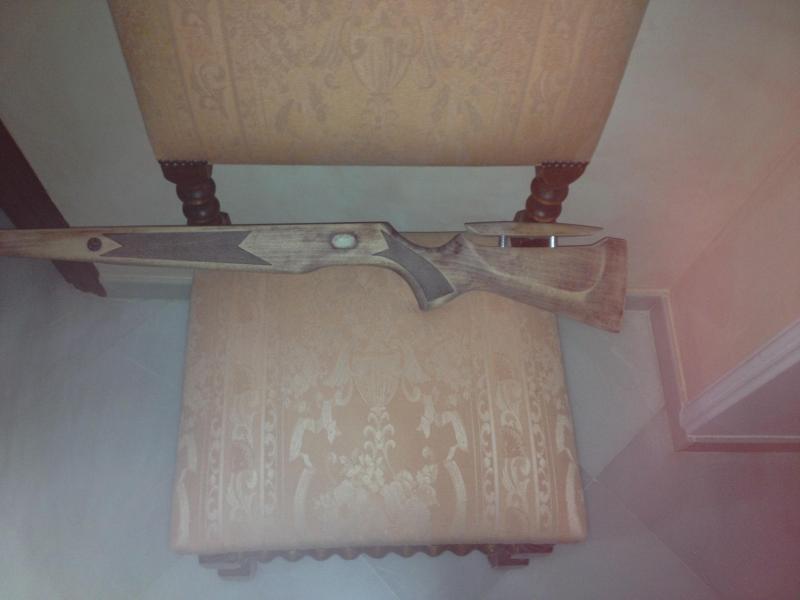

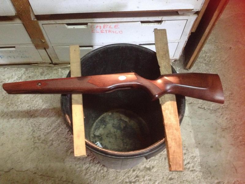

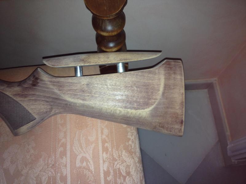

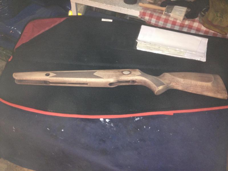

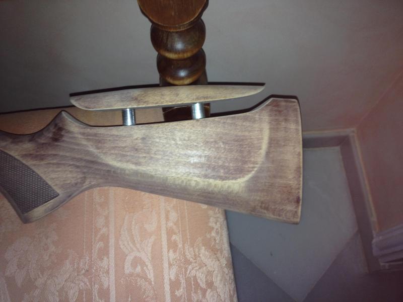

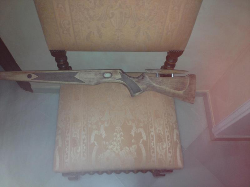

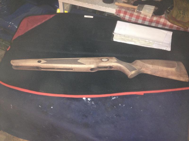

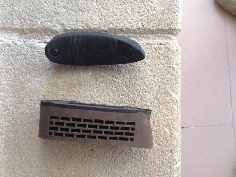

El trabajo sigue:
modificacion de la culata,nueva cantonera y nueva pintura.
Hola Idealbarrio,
a tu Norica le va a cambiar la cara!!!!!!!!!!!!!
Luchar.
