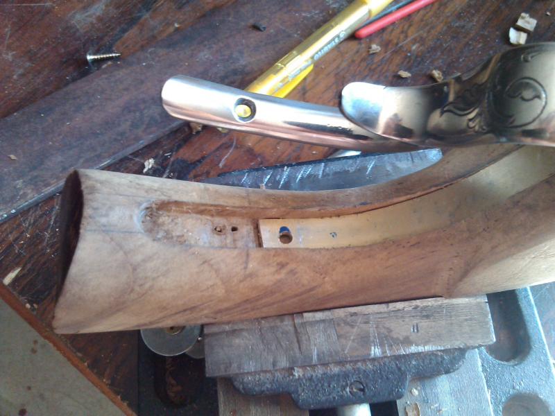

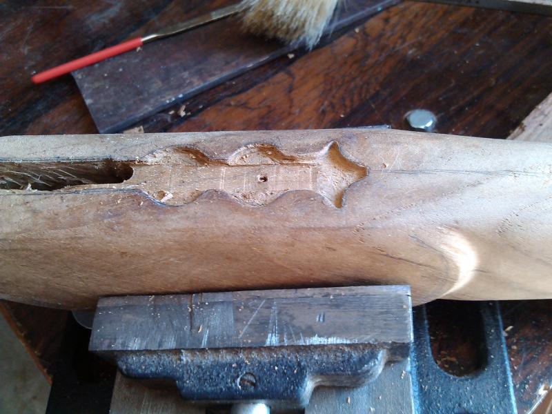

Seguimos avanzando, a ratitos con el poco tiempo que tengo.
Empezamos por la parte del cañón, marcamos el dibujo y vaciamos sin dejar el hueco perfecto.
He cambiado un poco la técnica de encastrado, dejo el hueco hasta casi su dimensión final y luego posiciono la pieza y golpeo suavemente para que marque los últimos recortes, Así es mas fácil el ajuste de dibujos complicados.
Terminamos de vaciar, probando continuamente la pieza, vamos atornillando la parte delantera y comprobando continuamente para no pasarnos de largo.
Posicionamos la parte inferior, fijaros el canalón en la parte trasera tiene 2 profundidades.
Atornillamos y comprobamos la pieza...
