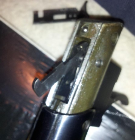

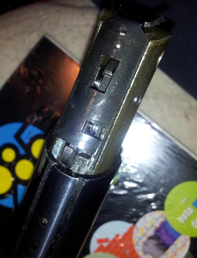

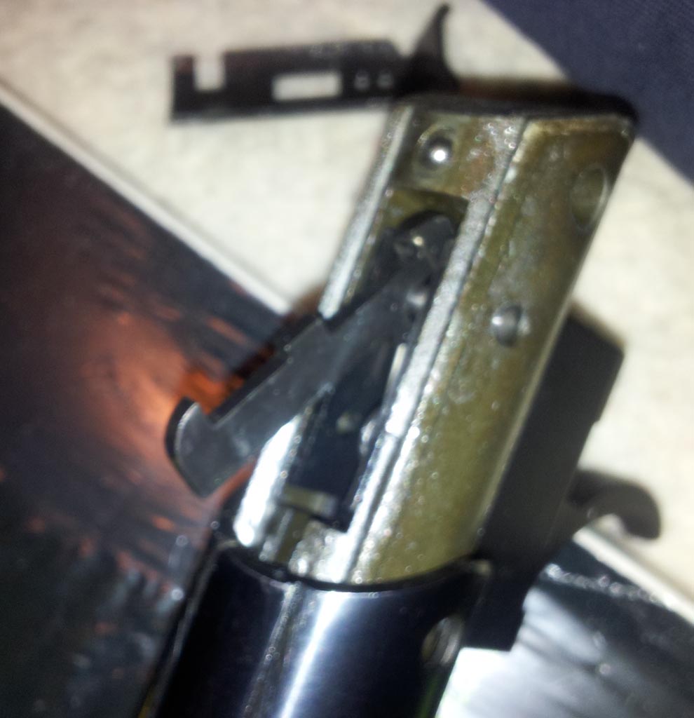

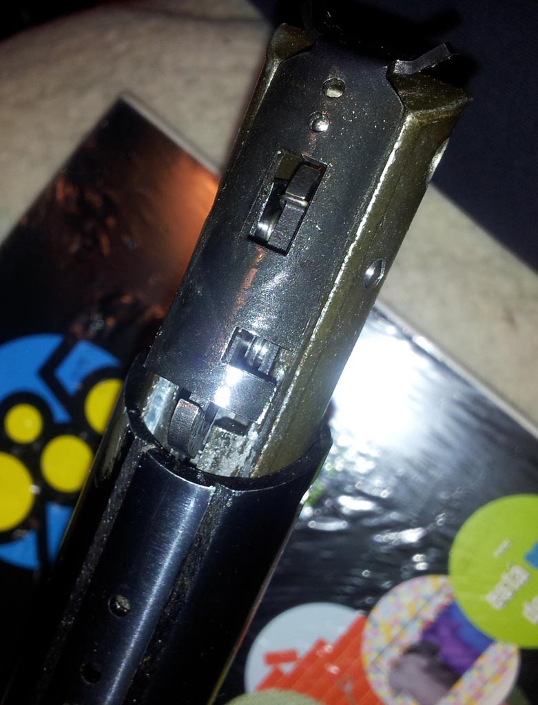

Pues no lo consigo, sigo la foto 19 del enlace que me pasas pero no veo ese hueco de pletina, digamos que tengo dos estremos curvos en la pieza que va en la carabina y en el centro tiene un rectangulo, ese rectangulo no coincide con el hueco cuadrado de un lateral de la pieza que va encima, la que desplaza, no entiendo el sistema o me falta algo, hice unas fotos.

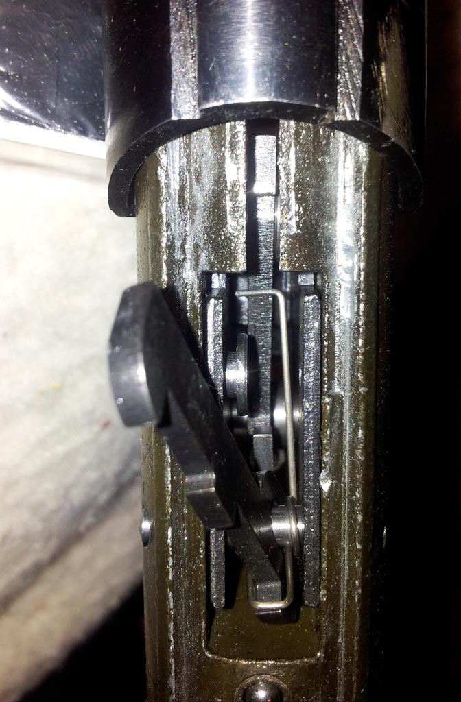

Te adjunto una foto que he encontrado donde creo que puede aclararse el asunto.
Hay un saliente de la pieza que señalo con la flecha en rojo que en la foto que pones de tu carabina no se ve (pongo tambien tu foto girada para comparar). Supongo que deberías mover la pieza para que se quede hacia arriba el saliente, como en la foto que te pongo, y así encajaría en el hueco al poner la pletina. Creo que puedes moverla directamente sin ningún problema (me parece que no hace falta mover el gatillo ni nada más).

Dime algo si es así, y me ahorro desmontar la mía.

Tenían que hacerte un monumento en el foro, desmontar la tuya !!! ni se te ocurra, con esa imagen es mas que suficiente, la mia viene con el remache y la tuya con el seguro, creo que me falta la pieza entera que será en el despiece seguramente al ver esa foto la SR126

Aquí te pongo un enlace pero te explico lo que creo que es:
https://forum.oragie.com/viewtopic.php?t=14323
Entre las fotos que verás, he seleccionado y señalizado la pieza o "seguro" que debe encajar en el hueco de la pletina.
También verás que la pieza que dices, la SR126, no es el problema, ni tienes que comprarla.

Y aquí se ve un montaje de las piezas superpuestas encima de la caja, para ver su disposición. Por eso el seguro se ve muy poco detrás de la pieza con forma de gancho.

buenos dias
es como te comenta el compañero gumfazer en la foto del enlace que te a puesto se aprecia mejor que en el que yo te puse y cuando la montes tiene que quedar como en la foto 20 del enlace que te puse el pequeño cuadradillo marcado con el circulo rojo tiene que sobresalir por la ranura de la pletina tambien marcada con el circulo rojo

Nada no la tengo, hay un remache el que se ve en la foto marcado con la flecha roja y nada enganchado a el, esta solo, en la foto donde esta la pieza es mucho mas solido ni se ve el remache, supongo que esta gira sobre el remache.
Luego siguiendo vuestros consejos mire el despiece y como me decis no se vende esa pieza, hay que comprar todo, vaya gracia, por eso debe de estar sin él.
