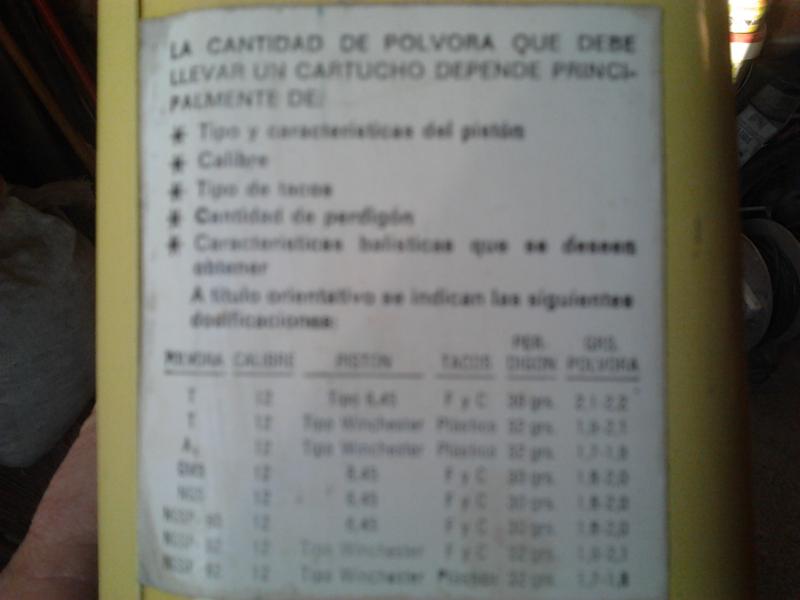

Ahi va la primera.. ademas de las maquinas, tengo mas de un kilo de polvora GM3 de no se cuantisimos años...esta suelta y aparentemente bien. Aunque se que no es una gran polvora y no muy regular (por lo que he leido por aqui) podria usarla, o por su "edad" seria mejor desecharla?
Siento que la tabla no se vea bien. mañana lo intere de nuevo.

Muy chulas las fotos. Muchos de esos achiperres parece que me los hayas robado; son igualitos a los míos.
Cuidado con esa GM3, que muerde.

No he visto las tablas pero sí usé la gm-3 para metálica y es bastante viva comparada con las laminadas y además si cargas mucho rato con ella el granulado más fino se precipita al fondo y da más viveza aun, por ello lo aconsejable era, al menos para metálica, colarla con un cedazo y no era tan mala.
Un conocido mio la usó en su época para cartucho y era para cargas rápidas de poco peso de perdigón y si se aumentaba el peso era bastante pegona dado su vivacidad. O sea con 24-28 gramos y una carga adecuada puede funcionar bien. Con más más galleta pero no mejor resultado por la degresividad.

Descastao, si te es posible, saca una foto donde se vea bien la tabla que trae pegada la lata de GM3.
O si te es posible transcribe esa tabla a un documento Word, PDF o Excel, cuelgala aquí y compartela con nosotros.

lewis escribió:No he visto las tablas pero sí usé la gm-3 para metálica y es bastante viva comparada con las laminadas y además si cargas mucho rato con ella el granulado más fino se precipita al fondo y da más viveza aun, por ello lo aconsejable era, al menos para metálica, colarla con un cedazo y no era tan mala.
Mi experiencia con GM3 coincide con esta de Lewis.
Es una pólvora tan heterogénea que en cargas reducidas (para el .410) cada cartucho salía de una forma incluso con algún pumba de muchos cojones (ay! perdón! viva Jesús).
Recurrí al método del cedazo y logré hacerla más homogénea... pero aún no la he probado. La tengo encerradica en un frasco de cierre hermético como a un asesino en la prisión de Sing Sing.

la lata de la progresiva de Galdacano, ¿es la GM3? y la tabla ¿también? tiempo atrás pregunté por si había algún listado para la progresiva. Tengo media lata y quería cargar unos cuantos del calibre 20 a 25 Gr. ¿me podéis orientar de cuanta pólvora le meto?. gracias.

Luego provare a hacer la foto con la camara, que con el movil no se ve bien. Si no funciona lo copio y lo cuelgo.
Lewis el enlace de la tabla esta en el ultimo mensaje de la pagina 99.
En dicha tabla pone que para cierre de tapa [por aquello de igualarlo a la de mi lata antigua] 12/70 vaina plastica--piston 616/cx2000--para un peso de plomo de 32/33, necesitamos de 1,45/1,55 de polvora.
Sin embargo en la tata pone: GM3 cal 12-- piston 6,45--taco F y C --plomo 30 gr = 1,8/2.0 de polvora.
Ahora que? A cual le hago caso?
