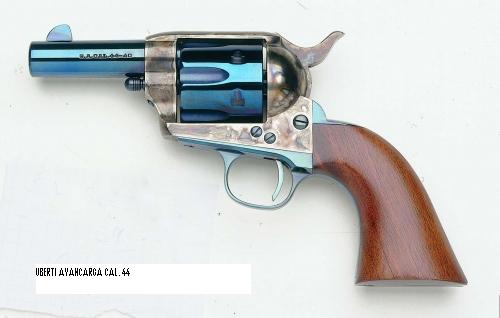

Me han ofrecido un revólver como el de la foto que adjunto.
Como del tema de avancarga, estoy más pez que una sardina, agradecería alguna información sobre este arma.
¿Que pólvora(marca)usar? ¿Cantidad de pólvora?
Según tengo entendido es de calibre 44.¿Hay posibilidad de darle al blanco a 20 mts.+-?
En fin, ¿que hay que meter además de la pólvora?, por lo que he leido, hablan de grasa, sémola, etc.
La verdad es que como no sé nada del tema, me gustaría, me dieses una pequeña "clase", sobre ello y en función de este arma.
Agradeciendo de antemano, cualquier explicación, un cordial saludo. ice43. :D

Este, es el chisme en cuestión.

Creo que es de cartucho metalico ...

Cabo_Tito escribió:Creo que es de cartucho metalico ...
https://www.google.es/url?sa=t&rct=j&q=& ... 27vVlOpndQ
Gracias por contestar, pero si ves el link, pone avancarga.
Yo no lo he visto fisicamente, y me guío por la propaganda del fabricante. Ahora ya estoy más liado.
y...caso de ser cartucho metálico, ¿sería problemático guiarlo en AE?.
Es que yo de esto estoy pez. :shock:
Saludos cordiales. :D

Avancarga son las armas historicas hasta 1890, 1 de Enero de ese año, incluye armas de cartucho metalico ...
Si miras el tambor veras que no se ven chimeneas, asi que he supuesto que es de cartucho metalico.

ice43 escribió:Me han ofrecido un revólver como el de la foto que adjunto.
Hola te aconsejaria un cañon mas largo , yo uso el 7 pugadas , te hara falta polvora suiza del nº1 , vainas pistones maquina de recargar puedes tirar con bala o con bola con bala engrasandola con bola yo no lo hago, unos 15greims de plovora 17 de semola o taco de fietro pedo dado que no estan hechos para esto son bastante complicados de agrupar, la medida de bola o bala es 429

ese revolver que pones se fabrica tanto en avancarga como en cartucho metálico, el de la foto pone 44/40 en el cañón, asi que el de la foto es de cartucho metálico, pero también se fabrica en avancarga.
El de avancarga se guia sin problema en AE. los calibres originales del 44/40 y 45 colt también se pueden guiar en AE si tienes el certificado de replica histórica, los otros calibres como el 357 magnum solo en F

wibols escribió:ese revolver que pones se fabrica tanto en avancarga como en cartucho metálico, el de la foto pone 44/40 en el cañón, asi que el de la foto es de cartucho metálico, pero también se fabrica en avancarga.
Gracias, me estaba haciendo un lio ... y ya puestos ¿Sabe alguien si todos los revolveres de avancarga tienen las chimeneas a la vista o existen con la chimenea oculta pareciendose a los de cartucho metalico?

a la vista

Envié un correo a Ardesa, y me contestaron que era como decis vosotros. De cartucho y avancarga, y que el de la foto era de cartucho.
Al que yo me refería en principio es de avancarga.
Ya os contaré si hago algo o se queda en agua de borrajas. :D
