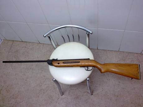

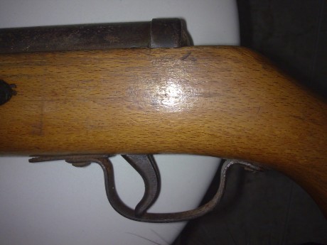

Hola, voy a intentar restaurar una Flecha modelo 12 y quisiera a ver si me podeis informar de que muelle y sello se le pueden acoplar, puesto que ya no existen recambios originales. Leyendo por los foros me ha parecido descubrir que hay un muelle de Norica de 30 espiras que puede ser compatible y un sello de Gamo.
A ver si alguien me lo puede confirmar.

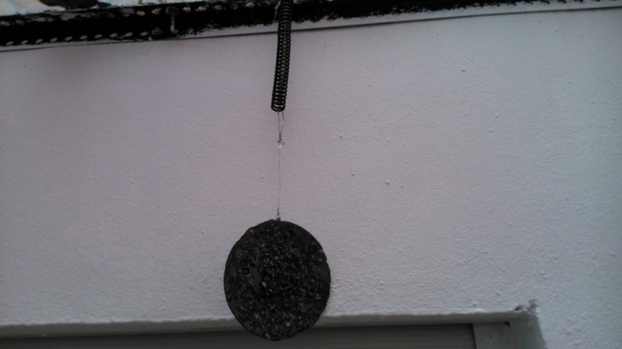

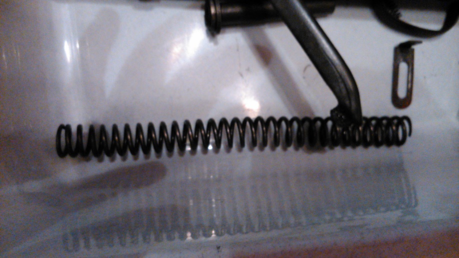

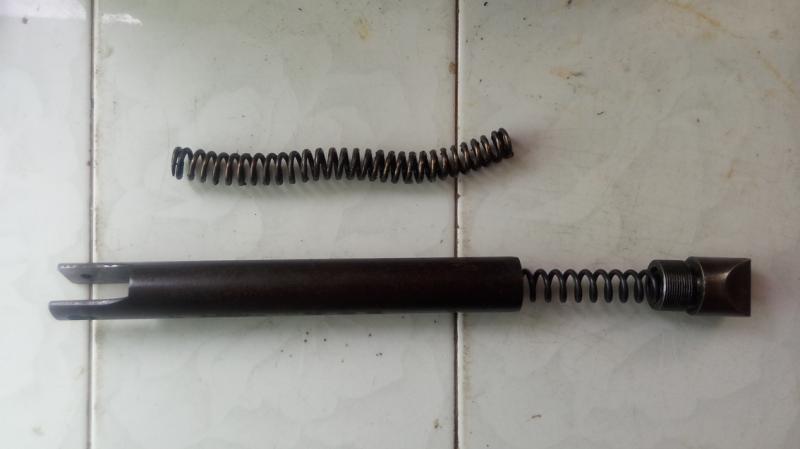

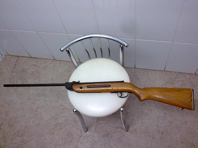

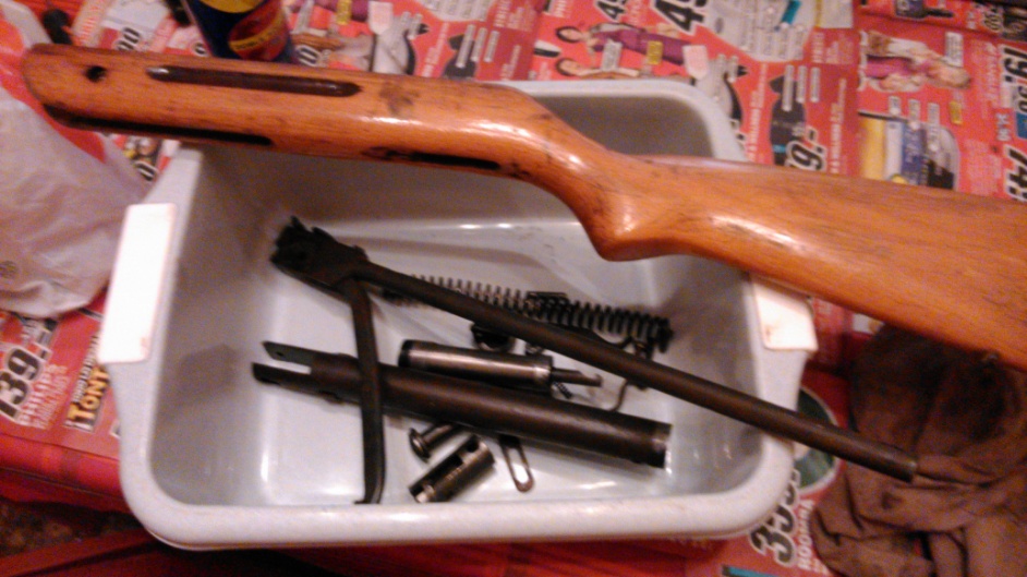

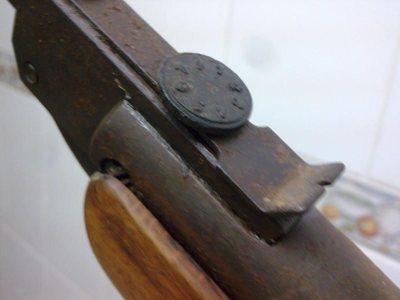

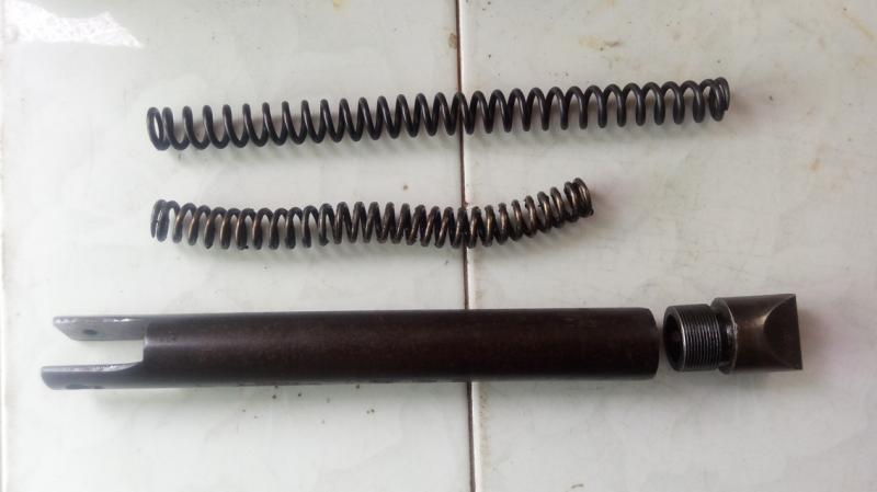

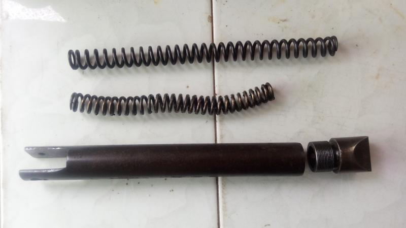

Bueno, pues ya he empezado y he desguazado la carabina, aquí os adjunto unas fotos para que veais el muelle y el sello.
Por cierto, leí una vez en el foro de alguien que en vez de reemplazar los muelles los volvia a estirar y afirmava que funcionavan correctamente, creo que los dejava 24 horas o asi colgados con un contrapeso para volver a estirarlos, ¿ esto puede funcionar?, en su día tuvo muchas replicas incredulas, pero ¿ alguien lo ha provado de verdad ?, porque para esta restauración que luego solo efectuaré unos disparos al año por provar igual puede ser efectivo.

El muelle déjalo dos o tres días fuera de la cámara sin comprimir y crecerá por sí sólo 1-2cm. No tiene mal aspecto, y en estas carabinas lo normal es que el incremento de potencia no merezca la pena.
Sobre todo, hazle caso a Jerónimo.

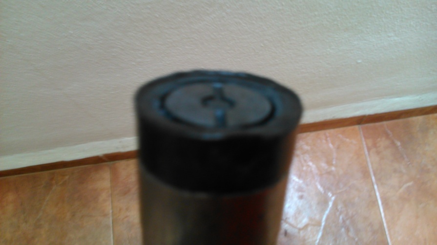

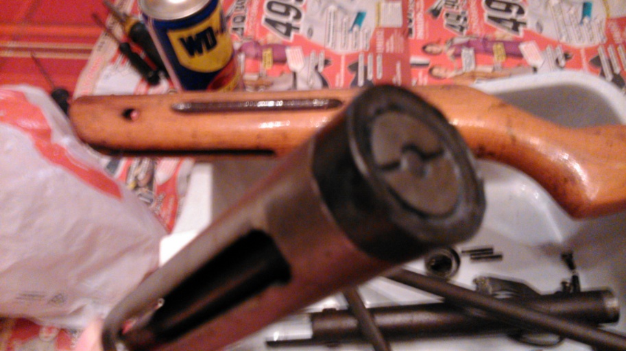

La foto del sello no la veo muy clara, pero a grandes rasgos parece que está bien conservado.

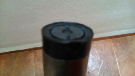

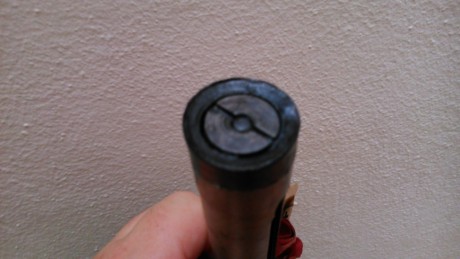

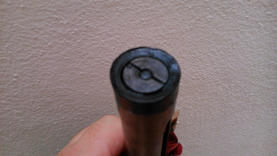

Venga, os pongo unas fotillos del sello, tiene algunas deformidades, pero creo que valdrá y el muelle está en proceso de "estiramiento", al sacarlo de la camara de potencia ha medido 20.5 cm con sus 30 vueltas, lo voy a dejar crecer unos centimetros a ver si recupera su vigorosidad, pues antes de desmontar la carabina he disparado un balin a medio metro sobre mi chapa de plomo para las dianas y el balin ha rebotado sin deformarse.

Sello:
Hombre, para cuatro tiros al año déjalo estar; siempre es interesante tener la carabina con el mayor número de piezas originales.
El compañero Jerónimo ha apuntado que es difícil de conseguir recambio, ponle simplemente un par de gotas de aceite de máquina de coser o de aceite "gamo" y lo repartes con el dedo por toda la superficie. Si eso, que lo chupe un par de días antes de meterlo de vuelta en la cámara.
Muelle:
Por lo que comentas, de que los balines se deforman y aunque no tiene mala pinta (no está muy retorcido) yo creo que por unos eurillos te compras uno que te haga el juego y lo recortas. Ponle una vuelta menos de las que lleva Como curiosidad, puedes guardar el original, si es que lo es y no fue cambiado hace xx años. Le puedes colgar un tráiler, que a los dos tiros volverá a su estado gastado pues han sido necesarios muchos años de compresión y muchos tiros para dejarlo como está.
Un saludo!

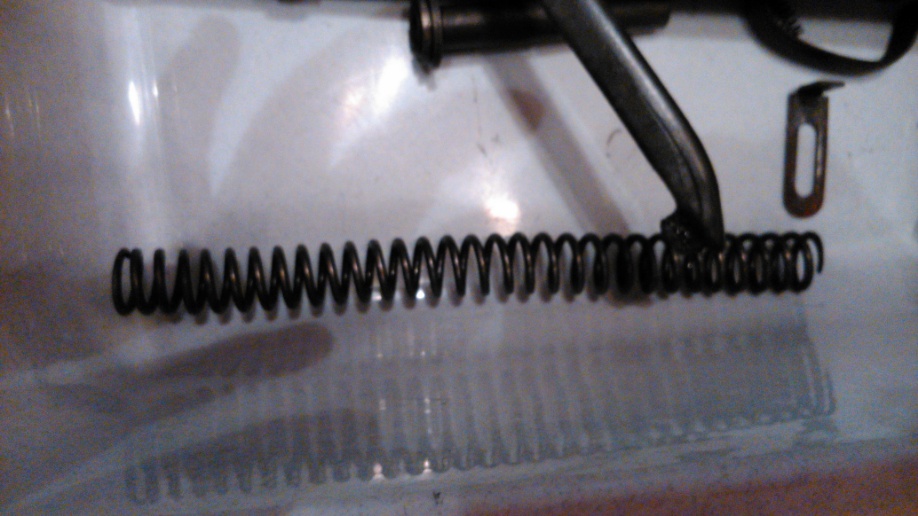

Entro en el hilo porque estoy restaurando una vieja carabina Norica de mi padre. Cerca del tapón de la culata pone "Mod. 60" y es prácticamente idéntica a la que se comenta en este foro. Funciona perfectamente aunque sin fuerza, así que la he desmontado y el muelle estaba en el estado que podeis ver, aparte del sello totalmente deshecho.
He pedido repuestos a Armeria el Jabali, y aunque el muelle nuevo tiene las mismas vueltas (30) es mucho mas largo que el original y tengo mis dudas que pueda comprimirlo hasta meterlo en la carcasa. Ya se que el original, con 60 años o más a cuestas está completamente deformado, pero me parece que el nuevo sobresale demasiado.
Quisiera preguntar a los compañeros con mas experiencia si la longitud es normal, o tendria que cortarle algunas espiras. El original, en su estado, mide 185 mm y el nuevo 240. Adjunto un par de fotos.

No tiene que ver que tenga las mismas espiras.Tienes que medir el grosor de alambre,con calibre digital a ver que lectura te da y la comparas con el antiguo.
Porque entonces si tiene un grosor de alambre mayor,vas a tener más muelle.
Entró bien en el pistón veo no?
Otra cosa que puedes hacer,es intentar meterlo y hacer la prueba si engancha y arma.
Siempre es mejor sujetar el tapón en un tornillo de banco, porque así podrás coger la cámara con más fuerza y con las dos manos.
Puedes decir la referencia del muelle que pediste?
