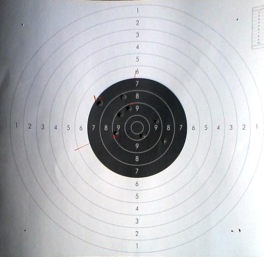

Bueno amigos, he estado un poco vago para escribir pues desde que volví de Huelva he entrenado un par de veces en Elda y hoy he tirado en la "jornada de 100 metros" de forma adelantada pues la tirada es mañana, pero los "organizadores" (vulgo pringados) tendremos que trabajar con el ordenador, los blancos etc etc.
Los entrenamientos no han tenido nada reseñable con resultados aceptables que presagiaban una buena tirada hoy.......... pero.........
Como hoy me ha pasado de todo, paso a contarlo para aparte de purgar mis pecados en público, alertar de lo fácil que se pueden perder los papeles en competición aunque uno no sea precisamente un novato en el tiro.
WITHWORTH
Comienzo con un 10 en la línea a las tres (moral alta :wink: ) luego tres nueves a las doce que me llevan a la conclusión de bajar un poco el alza :| .
Luego una ensalada de tiros sin mucho sentido a un lado y a otro derecha e izquierda, que en ningún caso estaba leyendo en el momento del disparo :evil: .
Acabo la competición y le comento a mi amigo y maestro Jesús Olivares el devenir de la tirada y me comenta que a el le ha ido parecido.. bueno, mal de muchos :roll: ........., vamos al blanco para cambiarlo para Freire y según me acerco veo en mi blanco una agrupación estupenda con cuatro en el diez y el resto en un agujero en el nueve a las seis :shock: ..............efectivamente, he tirado con el telescopio (en mi caso la cámara) enfocada en el blanco de Jesús.........posiblemente los cuatro dieces han sido los primeros disparos y el resto de nueves cuando hábilmente bajé un poco el alza.......... para mear y no echar gota :oops: .
También es casualidad que yo tirara siempre unos segundos más tarde que Jesús de manera que en ningún momento hubo más o menos impactos de los previstos en mi blanco.

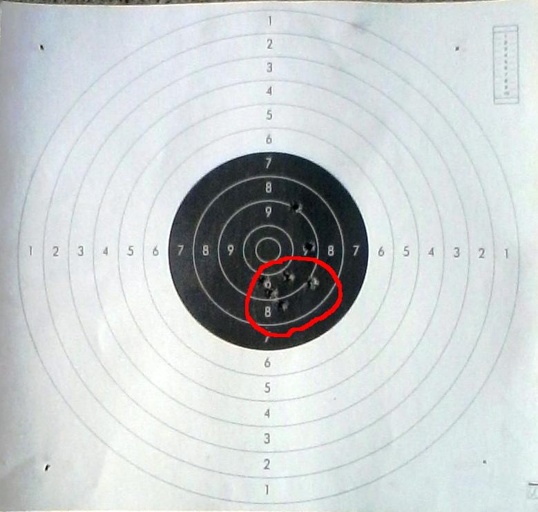

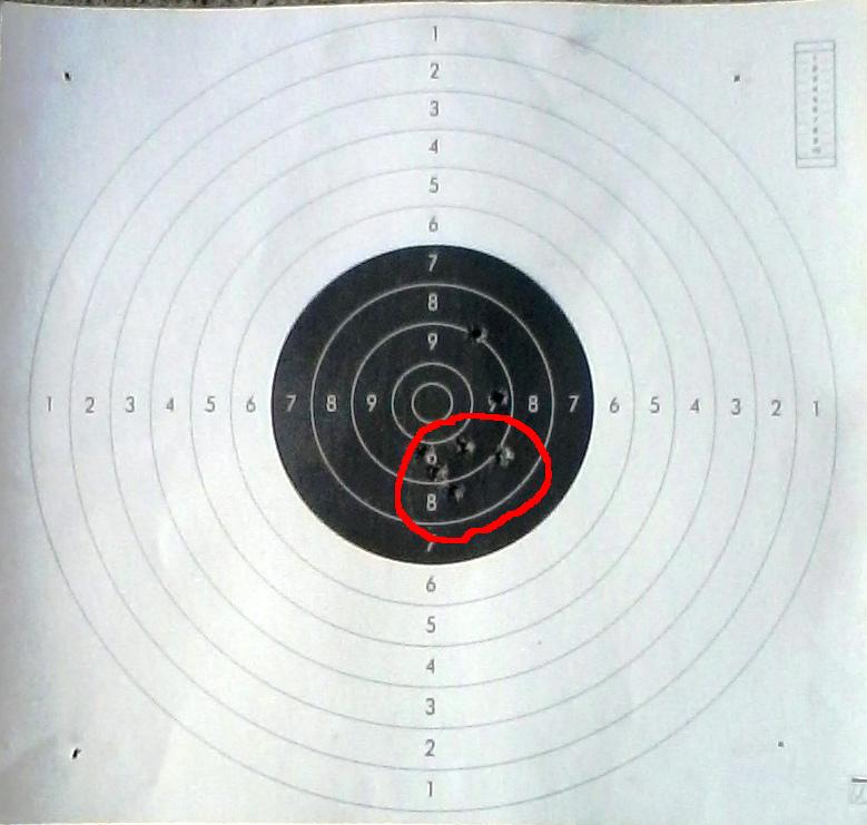

FREIRE Y BRULL
Ahora pongo la cámara en mi blanco 8) . Ayer hice una buena agrupación un poco baja y me decidí a dejar el alza ligeramente "tocada" para corregir esta pequeña desviación.
Comienzo con un ocho a las siete, otro ocho un poco más a la izquierda y un tercero doblando el primero :shock: .
Vaya por Dios, la corrección de ayer no sirvió para nada, le doy un poco más y "un cinco y un cuatro" :shock: :shock: ...... ¿lo he hecho yo?........ dos tiros más sin mirar para no obsesionarme......DOS TRESES :shock: :shock: :shock: ..........joder, ¿que está pasando?, vuelvo a tocar el alza y otro TRES en la línea del DOS...... efectivamente, me he tirado todo el tiempo (incluyendo ayer) corrigiendo al revés :oops: ..... como no me quedaba gota para mear después de la cagada de la cámara, ni lo he intentado, corrijo a lo bestia y CUATRO DIECES Y UN NUEVE, pero se han acabado los trece disparos.
Siendo positivos al menos lo he dejado bien centrado para la siguiente je je :mrgreen: .
Bueno amigos, como la tirada la organizamos nosotros y hay premios para todos, al menos me llevaré un queso y una botella de vino, porque lo que es una alegría por la tirada no me llevo no.
Seamos positivos....... con un poco de suerte no la cago por los mismos motivos al menos por una temporada....... lo de enfocar el catalejo al blanco de al lado ya lo había hecho en una competición de pistola estandar que acabó como el rosario de la aurora, lo que pasa es que el otro era tan malo que en la tercera serie ya me di cuenta (no miro disparo a disparo).

Pues que bien :shock: yo sin tirar 100 metros y los compañeros haciendo "penitencia" :lol: a base de desastrosas regulaciones.
Lo de mirar a otro blanco y destrozar una tirada nos ha pasado a todos :oops:
Abra que recordar que para subir el tiro hay que subir el dioptra, y en caso de deriva el dioptra se desplaza al lado contrario de la agrupación que deseemos corregir, a no ser que corrijamos en el túnel que entonces se mueve el mismo hacia la agrupación a corregir
Si no recuerdo mal la alineación de una ralla completa del dioptra son trece centímetros de regulación,(a 100 metros), tanto en el Gibs como en el Shaps de 34" de cañón
Para el ajuste fino hay que trabajar igual que con un pie de Rey ya que el dioptra al tener "nonius" permite que la coincidencia de una de las rallas con la escala del nonius equivalga un poco mas de un centímetro. :wink:

PRIMERA DIANA
Esta mañana he tirado con el rigby a 100m.y asi a quedado la cosa. En la primera diana el primer tiro a ido al diez con lo que me he quedado a gusto pero los cuatro siguientes han sido dos nueves y dos ochos que no esta mal pero no han sido agrupados si no dispersos. Comentandolo con quien me bendio el fusil me dice que le ponga mas chicha, que 58 de polvora es poco para lo que pide el fusil. Le pongo 62gn y hago dos nueves y un siete desfasado que creo que es debido a tirar precipitado pues me estan esperando para cambiar dianas. Cambio la diana y dos nueves mas pero en el otro lado. Van bien los tiros pero no agrupo,....entonces me doy cuenta de que estoy limpiando entre tiros con la bayeta de los chinos en seco. Cojo el espray donde llevo agua con fairi y mojo un poco los trozos de bayeta y entonces si que se agrupan los tiros, bajan un poco pero se agrupan que es lo que queria conseguir. Poco a poco supongo que ire fijandome en los detalles para mejorar.
He tirado sentado y apoyando el cañon en un saco de arena pues lo que ahora me interesa es conocer el fusil, las posibles cargas y aprender a usar el diopter y tunel pues nunca los habia usado.

Hola amigos, para el que caiga en este hilo por primera vez, aclarar que viene del: ¿Se puede detectar 160
Segunda diana y la agrupacion de4spues de limpiar en humedo

Hola sakovalmet, bienvenido a este a mi juicio interesante hilo en el que compartimos nuestras experiencias en esta apasionante "distancia" de los 100 metros.
Tengo un comentario que hacer a tus experiencias, ¿no te parece que las series con cargas distintas son muy cortas?
Desde mi punto de vista se necesitan más disparos para ver la tendencia y desestimar los posibles errores de disparo que cometemos para no mezclarlos con la suma de circunstancias que afectan al disparo (cargas, grasa, sémola/taco, proyectiles etc etc)
Yo creo que es "sano" limpiar entre tiro y tiro. Yo concretamente limpio "antes" de meter el proyectil y no como muchos que lo hacen poniendo el trapo al empujar el proyectil.
Mi procedimiento añade un paso a la carga, pero creo que tiene muchísima más lógica que limpiar por detrás del pepino que se puede atascar al encontrar la propia suciedad.
