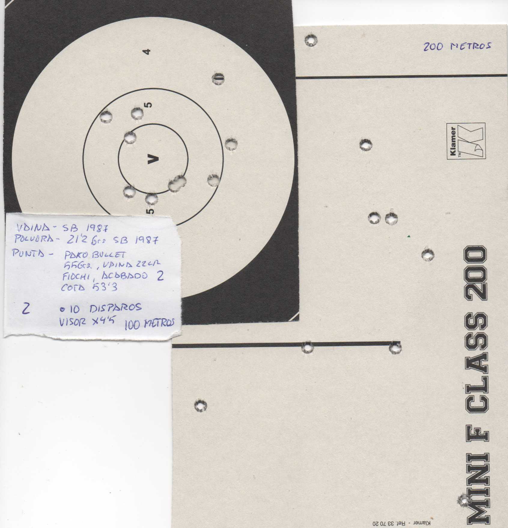

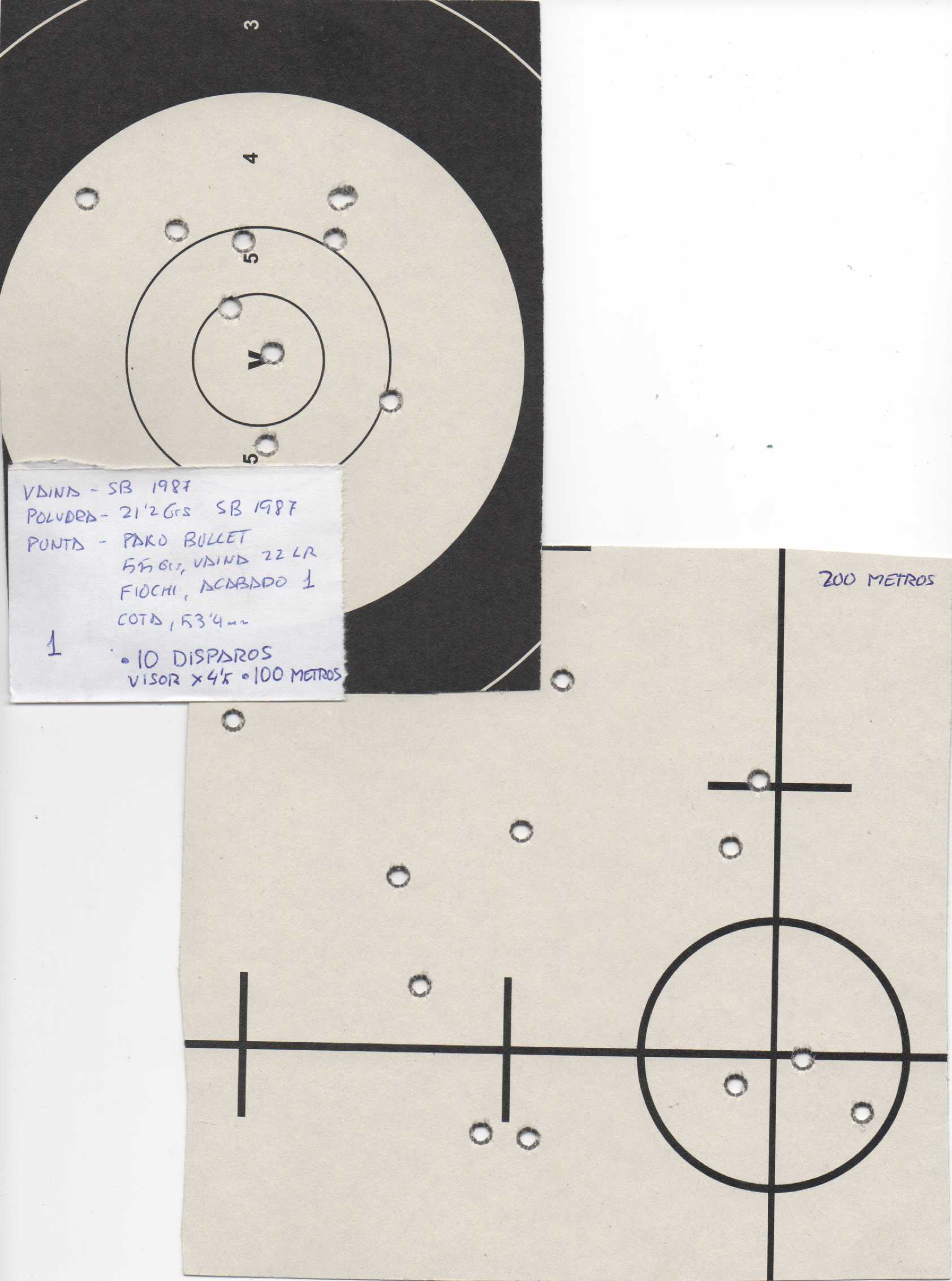

Bueno os comento el vuelo de las "puntas", las del 40S&W, va perfectas, no se voltean y agrupa muy bien, con respecto al culote, no afecta nada de nada, algunas veces no tocan ni estria.
Las que hago para el .222, van igualmente genial, no se voltean y agrupan bien, no como las Sierra Macht King pero lo hacen de forma decente como podeis ver en las fotos.

Pues si las fabrico en territorio patrio desde hace un par años.
Como ya puse anteriormente estuve a la espera unos 9 meses para que me las enviaran (se me hizo eterno), las compre a un fabricante en Usa, Ch4d.com, hace unos meses les envié un email para pedir otro calibre pero me comentaron que el tiempo de espera podría oscilar entre los 12 a 18 meses, por no mencionar que el precio se disparo mucho.
En cuando a las del .224, se las compre a un tío también de Usa, a través de un foro, no fueron baratas, pero ahora mismo el tío las vende por mas del doble que yo pague.
para poder amortizarlas, tiene que hacer muchas puntas, algunas personas me han dicho de venderlas, yo no soy partidario de ello, por la sencilla razón de que los cañones se rompen, y basta que por casualidad que se rompe con una de mis puntas para tener problemas, pero a varios amigos les he dado y todos han quedado encantaos y yo como ya he dicho, entreno con ellas y muy contento.
Pero yo disfruto mucho enredando con estas cosas y sobre todo cuando se lo explicas a los compañeros y la cara que ponen, pocos lo entienden a la primera, jejeje.
