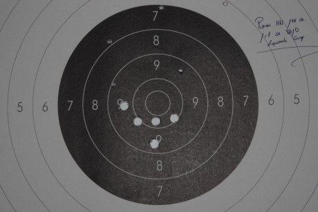

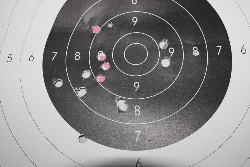

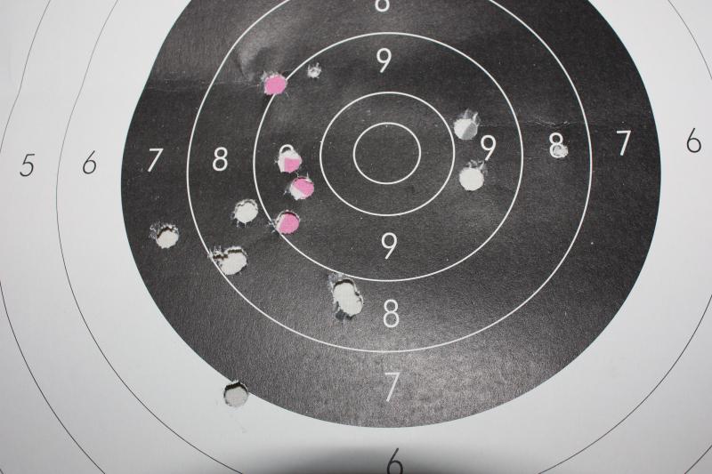

Buenas noches compañeros, resulta que ya me tiene harto el recargar este calibre, desde que empezé he tenido problemas.
Primero las puntas de RG, que me dejaban laminas de plomo en el tambor y me costaba muchísimo limpiarlas, después probé las puntas de HN cobreadas de 148gr y estas no me ensucian pero me parece que dispersan demasiado y no cortan bien el blanco, como si entraran un poco de lado y por ultimo hoy he probado las de plomo de HN wadcutter de 148gr y parece que me dispersan demasiado tambien y aparte tampoco me corta bien el blanco. Os dejo unas fotos de los blancos para que veais las marcas que hacen como si entraran de un poco de lado y a ver si alguien me puede ayudar.
Las cargas que he probado son las siguientes:
-RG 148gr 2,2/2,4/2,6 gr de BA10 con la punta al ras de la vaina, y me dejan mucho residuo y laminas de plomo en el tambor
-HN 148gr exactamente igual, la mejor carga la de 2,6 gr de BA10
-HN 148gr con 2,4 gr de Ba10,con la punta al ras de la vaina, probadas hoy,la agrupacion me falta por hacer por mas pruebas pero lo que me vuelve loco es la forma con la que corta el papel.
Os dejos unas fotos y a ver si me podeis ayudar, gracias por leer.
Un Saludo, Antonio
Un Saludo, Antonio

Re: Ayuda con .38 wadcutter!!!!
Buenas Antonio.
Yo no tengo mucha esperiencia con el 38 wadcutter, pero para salir de dudas de si te entran de lado las puntas, prueba a tirar a 50 metros, asi veras clarisimo el fallo.En cuanto a las agrupaciones, tambien esta el indio ...
Las cargas son correctas, pero hay algo que no me cuadra, si eres bueno tirando no tendrias que salirte del 8....
buenas compañero, ya se el indio tambien cuenta....jajaja, lo que ha pasado es que he ido hacer las pruebas antes de ir al trabajo,y he tenido que corregir el alza deprisa y corriendo, por eso digo que para las pruebas hoy en cuanto a agrupación no son muy validas ya que tengo que probar el sabado mas tranquilo, pero lo que me preocupa es el corte que hace.
Normalmente no suelo tirar muy mal, la ultimas veces que he tirado en fuego central he sacado 525 y 535 puntos, eso fue con las HN cobreadas.
Tambien tengo que decir que le cañon no esta emplomado y que le hago un ligero crimpado a la vaina con el mismo days que coloca en proyectil.

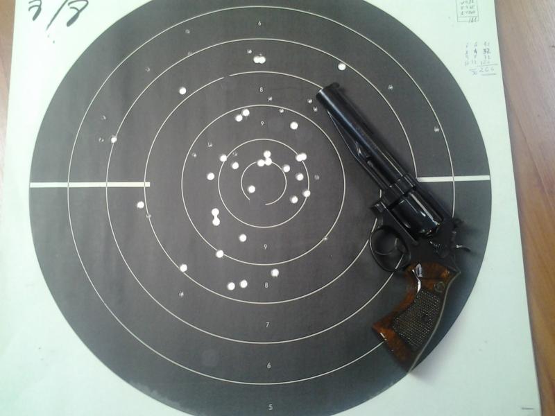

Yo uso las H&N cobreadas, 2,3 gr de BA10, con 1,2 mm fuera de la vaina y sin crimpar.
Me parece que pones mucha carga, 2,6 me parece excesivo.
Con la receta que he puesto se puede hacer esto, si te fijas el 8 de la primera diana entró un poco de lado, posiblemente por un exceso de carga (2,4 en lugar de 2,3). Si te fijas el seis a las doce de la segunda foto también entra un poco de lado.
Las dianas del centro son de competición y hay un cero no visto, se me cerro la diana en los 3", 521 puntos.
Las otras son de entrenamiento.

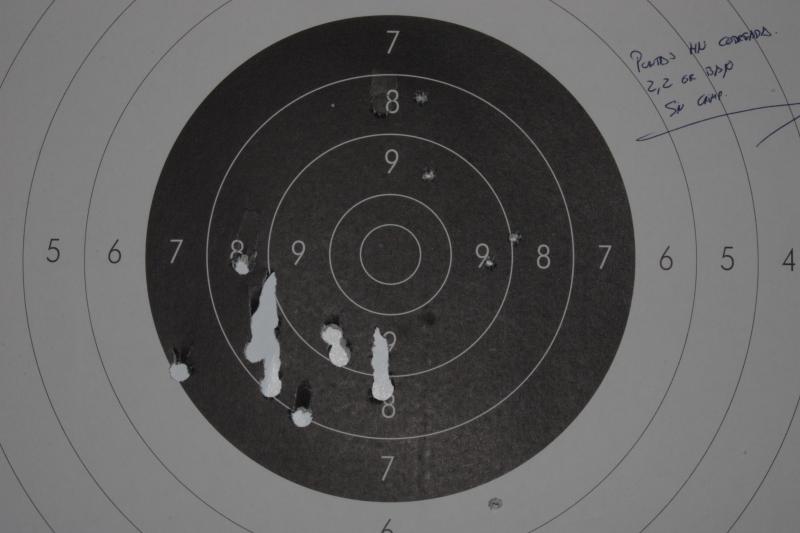

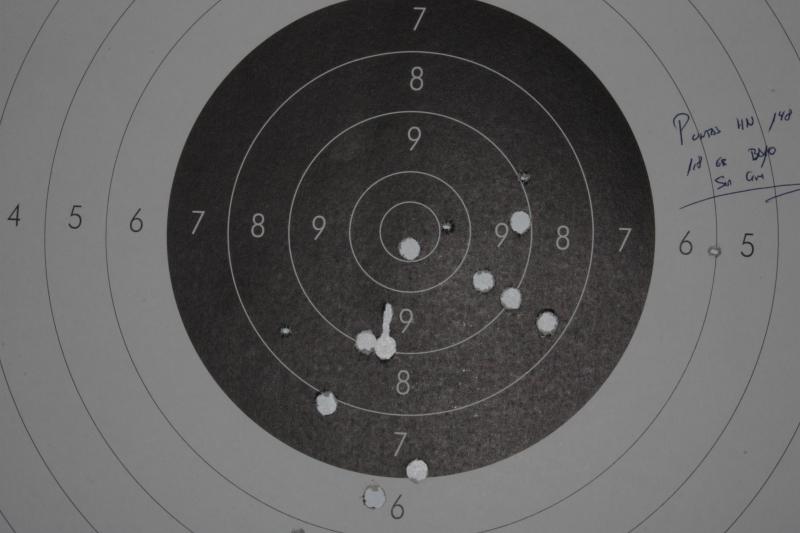

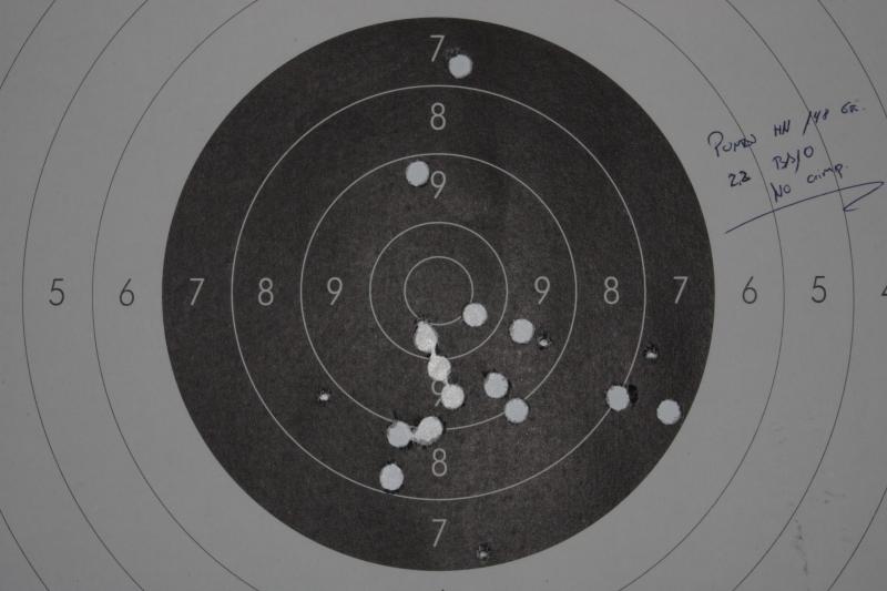

Muy buenas compañeros, bueno lo primero es daros las gracias a todos por pasar,leer y dejar vuestros comentarios,opiniones y conocimientos.

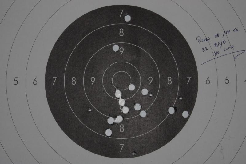

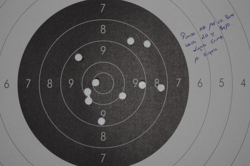

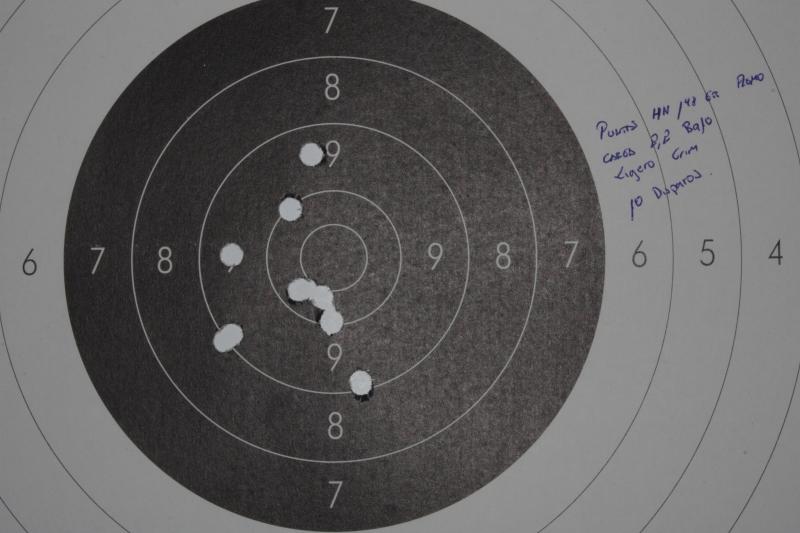

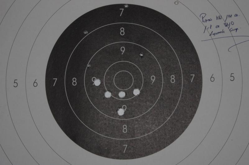

Hoy he vuelto al campo de tiro, para probar otras cargas que había preparado, y quería compartir con vosotros los resultados, os comento las cargas que he preparado:
-Diana1: Puntas HN plomo 148gr 1,8 gr de Ba10 con ul ligerisimo crimpado. Solamente 5 disparos
-Diana2: Puntas HN plomo 148gr 2,2 gr de Ba10 sin crimpado. 15 disparos aunque solo cuento 14
-Diana3: Puntas HN plomo 148gr 1,8 gr de Ba10 sin crimpado. 10 disparos
-Diana4: Puntas HN cobreadas 148gr 2,2 gr de Ba10 sin crimpado

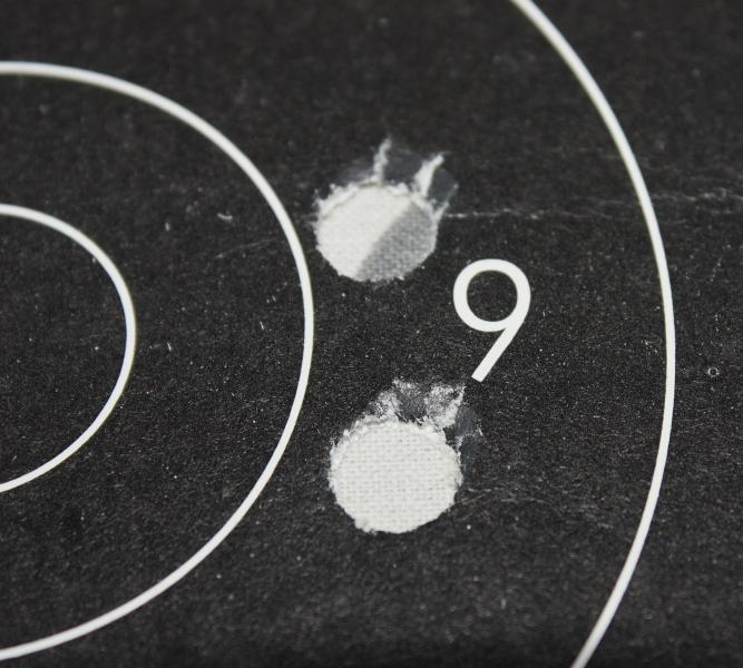

Poniendo el cursor sobre las fotos os dice que numeración tienen las dianas, echarle un vistazo y a ver cual os parece mejor, aunque estoy por hacer otra prueba con las de plomo con la carga de 2,0 gr y un ligero crimpado. Haber que opinais los mas expertos.
Gracias y un saludo, Antonio
Hola,
yo interpretaría estas "rasgaduras" de la diana como signo de que el cañón está emplomado, porque las puntas no están lubricadas o lo están poco, o también por un diámetro de punta inadecuado para tu arma, al menos a mí cuando me ha pasado algo similar siempre ha sido por alguno de estos motivos. En cuanto a lo de crimpar, normalmente no se aconseja con las WC, pero si a tí te va mejor, eso es algo subjetivo.
yo he tirado mas con 38 que con el 9mm.
yo tiro wc de h&n de 148 con recubrimiento de cobre.
sin problemas, un orificio redondo, redondo y perfecto.
2,3 de BA10 y la punta a ras de vaina o 1/2mm, no noto diferencia.
es posible que como te dicen tengas en cañon emplomado, sobretodo en la parte de la recamara, justo donde entra la punta del tambor al cañon.
yo estuve usando al inicio de tirar RG de plomo y nunca mas lo hago, es mas, la ultima caja que compre esta enterita dentro de un saco de tiro de rifle, es lo peor que he podido comprar,
emploma.
tanto que en una tirada no se salía del 8 la puntuación y en las ultimas 2 dianas termine rompiendo las gomas que sujetan la diana, asi que imagina el nivel de emplome.
si a eso le usas cargas elevadas de 2,6 el plomo lo fundes y te quedas sin estria.
te va a tocar limpiarlo a fondo, no solo con baqueta si no con limpiador liquido, paciencia y uno o días para hacerlo, dejar reposar el liquido, baqueeta, Jack y volver a empezar..
punta hn 148grains.
piston cci 500.
2,3 BA10.
he probado con cargas desde 1,8 a 2,5 y aunque agrupan, las de carga baja alguna se descuelga demasiado y las de por encima de 2,3 te hace perder precisión...
disparo con un astra mach de 6"
emploma.
punta hn 148grains.
piston cci 500.
2,3 BA10.

Por la experiencia que tengo con puntas wc que no cortan bien es por falta de carga, es decir van lo suficientemente lentas como para no cortar limpiamente el carton, no hacen de sacabocados.
Desde el punto de vista de un arbitro no se si esto es contraproducente o no pero me inclinaria por dos caminos, o bien crimpar algo mas o subir la carga.
No le veo conexión de un cañon emplomado y ese tipo de corte en el carton cuando hay emplome las agrupaciones no son buenas y esa del carton (2.2 gn) no es mala, lo que esta es desplazada.
Creo que pones en el carton 2.2 de ba10 y sin crimp, prueba con un ligero crimp que te lo esta pidiendo a gritos si te fijas en la diana de 1.8 y crimp ligero (para mi la mejor carga en tu caso).

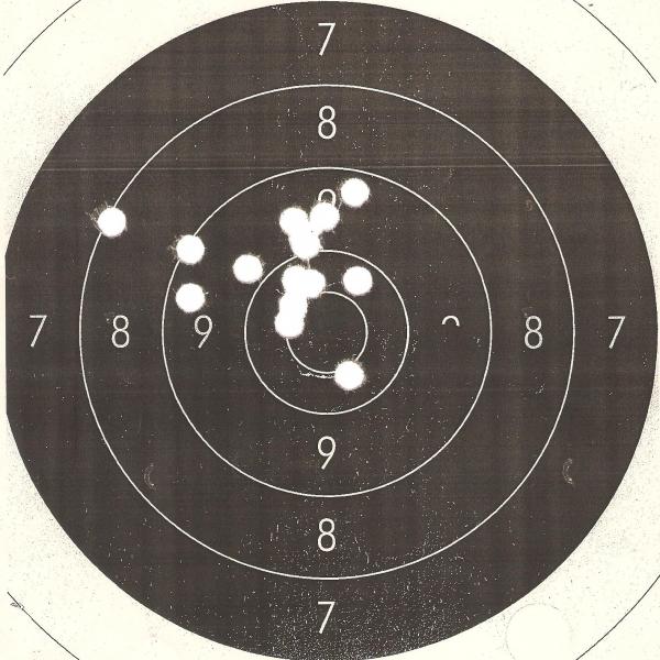

Buenas de nuevo, tengo que decir que el cañon no lo tengo emplomado, y que desde mi poca experiencia coincido con luis7 en cuanto al corte, ya que con las puntas cobreadas al subirle la carga empezaron a cortar bien, y estaban cargadas con 2,6 gr.
Hoy he vuelto al campo de tiro, a probar otras cargas he probado una carga de 2,0 gr y otra con 2,2 gr con un ligero crimpado, las sensaciones muy buenas y un corte perfecto.
Ahora mismo me pongo a subir unas fotos de los blancos de hoy, pero creo que la carga perfecta seria la de 2,2 gr de Ba10 y un ligero crimpado.
He leido varias veces sobre tirar con vainas del .357 lo que pasa esque entre unas cosas y otras no me he decidido a recargar con esta vaina, tengo en casa solamente unas 50 vainas del .357, intentare hacer unas pruebas con lo que me dices, ¿ pueden poner algun problema en competición por tirar con estas vainas?

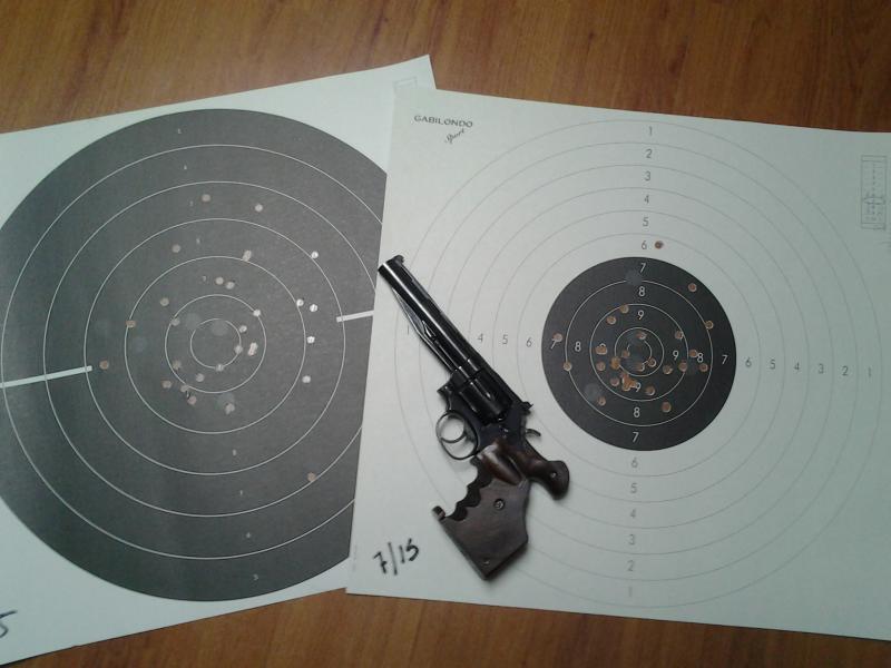

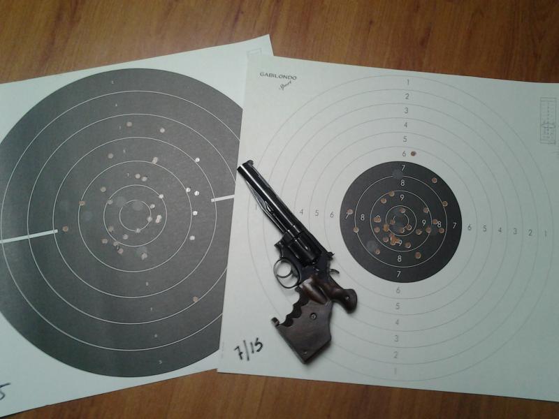

Aquí os dejo los blancos con las pruebas y haber que os parece y con que carga os quedaríais vosotros, el corte en la diana ya ha mejorado muchísimo.
Saludos y Gracias, Antonio
Viendo las dianas la carga de 2.2 parece que te cierra mas el grupo asi que entrena con esa carga e intenta ir agrupando por que ya lo que te queda es cerrar tú puesto que la munición es precisa.
Con respecto a lo de tirar con vainas de 357, a no ser que sea un juez muy puntilloso no creo que tengas problemas y si tiras a nivel de club no tiene explicación que te pongan trabas ya que no estas tirando un cartucho magnun.

Creo que está todo dicho, pero referente al tema de que con las puntas RG te queden residuos de plomo, yo me he encontrado que al encastrar la punta en la vaina, esta "recorta" el plomo y la grasa de las bandas dejándolo en el die y a veces se deposita en la siguiente punta o justo alrededor de la vaina, que no sea por esto por lo que después te lo puedas encontrar en el tambor.
Yo recargo con estas puntas con 2,3 grn de BA10 y va de maravilla, hoy he probado con la vaina del 357 y me ha ido bien pero he notado que le he puesto una carga un poco demasiado potente para intentar mantener la misma presión que con la vaina del 38, pero la agrupación era buena, como he oído que la misma carga está bien y que mejor ponerle 2,8 a la del 357, la siguiente la probaré con 2,5 a ver como respira, ya os diré.
