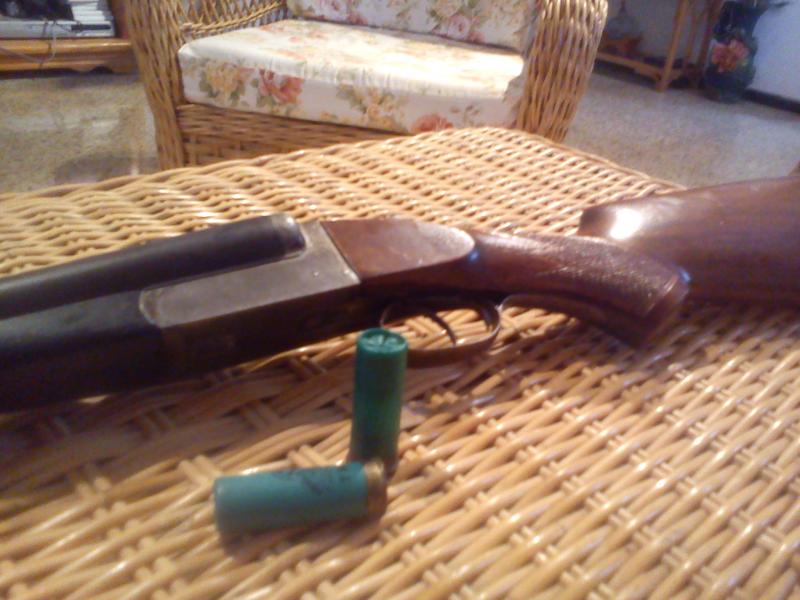

Hola a todos, tengo en posesión una escopeta paralela marca Quillet, calibre 12/65, 850 kg de presión.
Lo que desconozco de ella son los chokes. En el cañón derecho pone 17,5 me parece y en el izquierdo 18,3 o viceversa.
Lo dicho si alguien tiene o ha tenido alguna Quillet semejante a esta estaría muy agradecido que me explicase.
Gracias de antemano, les dejo unas fotos.

La escopeta es 4 y una estrella. la marca Quillet o Guillet, no estoy seguro, me parece recordar que un tío mio tenía una del 12 de platina larga y estaba muy contento de ella, alguna vez oí decir algún cazador es una Guillet, diciendo así como es una buena escopeta. No estoy seguro puede que mi abuelo tuviera una Guillet del calibre 20 de media platina, la cogió un tío que también murió por lo que la perdí de vista hoy me gustaría tenerla estaba bien conservada.

Gracias por responder passarell, la escopeta la verdad que se ve bastante bien, pero tenía en duda lo de los cañones, si de veras es de y de 1 pues de perlas, ya me pensaba que era de 4 de 2. Y es que la verdad no hay mucha diferencia entre uno y otro, pero aún así está bastante bien. Una pena no poderla pobrar este año con la caza menor. :rifle:
Y eso de ser del 12/65 y con 850 kg de presión implica usar cartuchos de hasta 12/67 como máximo preferiblemente ¿no es así?

Mejor cartuchos de 12/65 por si acaso...están los FAST de 28 que son en esa medida...yo he comprado tres cajas por 8 euros cada una y aparte puedes hacerte con una rebordead ora o cabezal para taladro y ajustar los de 12/70 a menor medida....es lo que he hecho para la mia que es 12/65 y 850! No pases de 30/32 gramos mucho!

Puedes tirar 12/67? aparentemente sí... pero, personalmente, en escopetas como la tuya, yo evitaría cualquier actuación que pueda significar generar sobrepresiones.
Te aseguro que con los 28 gramos que cargan los fast la caza menuda en España cae redonda si la tomas bien en los puntos, no hace falta más.

Si lo decimos porque andarías justo de presiones en un arma que le añades lo de la recamara puede(y digo puede) hacer kabooomm! Cada uno es libre y lo mejor? Rebordeadora y apañas cualquier cartucho...

como dice el compañero es muy fácil y económico reducir el tamaño, solo te hace falta el disco rebordeador 10 euros en Izquierdo y la máquina de taladrar, tapetas 10 euros tienes 5000. y distraerte un rato recortando el cierre de estrella en cinco seis milímetros, si los "normales" son 12/70 le quitas seis y se quedan en 12/64 y a tirar que da gusto. Con 28 de plomo vas más que sobrado para la caza menor pero también te digo que 30 - 32 gramos con el cierre modificado a 65 de tapeta le resta presión a los cartuchos, posiblemente se queden en 600 con un margen de 250 de seguridad.
