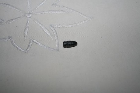

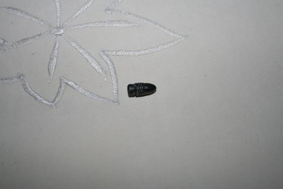

Bueno, casi que he tenido que hacer como el niño del chiste pero parece que voy a poder escribir más o menos tranquilo.
Antes de entrar en el tema de la medición del culote creo que vale la pena detenerse a analizar cómo es un cartucho de fuego anular, y en concreto del .22 lr (ya sabemos que hay bastantes cartuchos de fuego anular, históricos y modernos, como el .22 Short, el .22 Long, el .22 lr, los nuevos .17 HMR y M2, etc).
Este tipo de cartucho es muy antiguo, de una época en que se desarrollaron varios cartuchos de fuego anular (incluso de grueso calibre, como el .44 Henry o el 56-56 Spencer). El .22 lr fue diseñado en 1887 y muy probablemente sea el más usado en el mundo con diferencia para múltiples aplicaciones, desde caza pasando por competición hasta sacrificios humanitarios de ganado (sin olvidar que es muy usado por sicarios).
La bala del .22 lr tiene una característica en común con prácticamente todos los demás cartuchos de fuego anular: el talón. A diferencia de las demás balas de los cartuchos de fuego central, que son de menor calibre que la vaina, la del .22 lr y su vaina tienen el mismo diámetro (esto es en teoría y en la realidad sólo las de auténtica competición siguen esta regla, superándole muchas veces en varias milésimas; esto es así por el desgaste de los cañones, sobre todo los antiguos, que eran de pólvora negra ... más tarde volveré sobre este tema ya hablando de munición moderna). En la foto se aprecia el talón, que es la parte que entra en la vaina, y que como en cualquier otra bala que conocemos es de menor diámetro ya que va por dentro.
Se ven claramente las tres partes de una bala: el talón, el calibre y la ojiva.

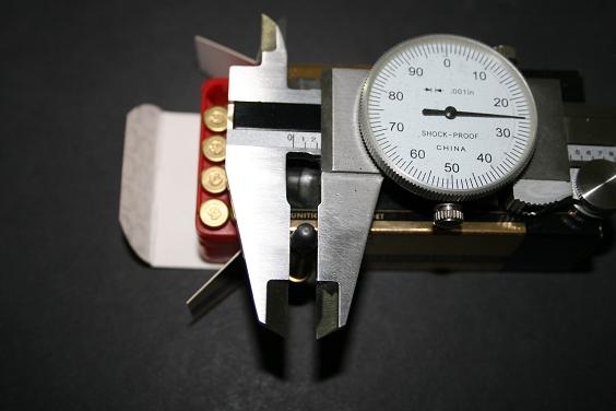

Como curiosidad cabe comentar que el famoso .38 Spl se llama así porque comenzó su vida siendo de calibre .38 porque era de talón y su vaina era (y es) de .3790". Por tanto, siguiendo la norma del momento, el calibre era ese. Al perdurar en el tiempo y adoptar una bala moderna, esto es, interior, sin talón, ya tiene .357"/358" pero conserva el nombre, que hoy induce a error.
JW.
From my cold, dead hands !!
JohnWoolf
Mensajes: 10224
Registrado: 31 Dic 2006 07:01
Re: Clase teórica de JohnWolff sobre Bench Rest.
Mensajepor JohnWoolf » 14 Sep 2013 20:12

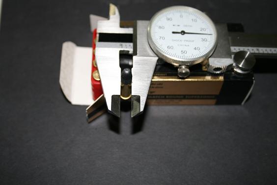

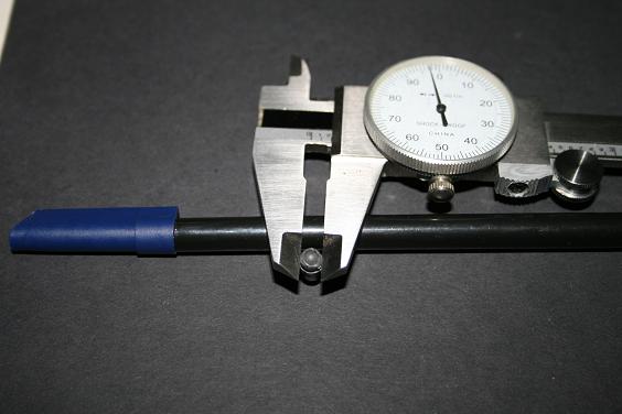

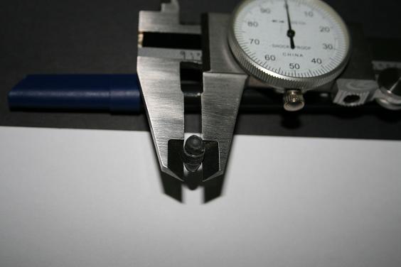

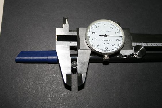

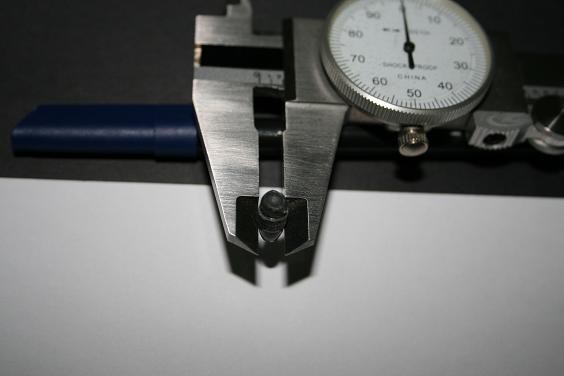

En las fotos se ve la medida de las tres partes de una bala del .22 lr.
El talón mide unas .200", que es lo que necesita para insertarse dentro de la vaina. Si añadimos la sección de la vaina por ambos lados, da los .225" de promedio que mide un cartucho del .22 lr.
La ojiva también mide en torno a .200", variando según modelos y fabricantes, pero siempre de menor medida que el calibre.
La parte central es el calibre. Obsérvese que es cilíndrica. En ocasiones se ven balas sobremedida; tengo unas RWS que dan .230". No hay que confundir con la sobremedida de la bala de plomo, que conviene que tenga (en casi todos los calibres) entre .001" y .002" más que el calibre oficial. Por eso el calibre de la bala de la foto es de .225".
JW.

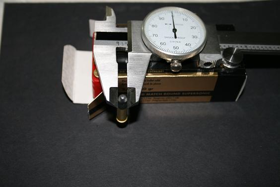

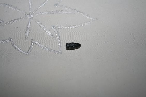

Faltaba la foto del talón.
JW.
