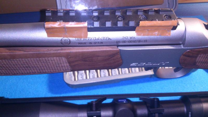

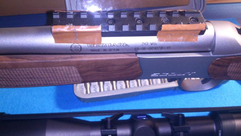

Una pregunta,...has probado a colocar entre la montura y las bases una tira de cinta adesiva.
Se de un Sr. que le pasó algo así y resultó ser que las monturas se apretaban a tope sobre las bases, pero había una pequeña holgura inapreciable y el arma no tiraba bien.
Prueba.

El carril es picatinny y las anillas hemos probado Warne maxima fijas y de palomilla, otras de marca konus desmontables, todas ellas con pasador tipo weaver.
Las montabamos, primero posicionandolas sobre el carril, la anilla delantera empujandola con fuerza hacia adelante y pretandola y la trasera con fuerza estirando hacia atras y pretandola y luego montando y atornillando el visor.

Probare con unas anillas fijas, que me dan la sensacion de que el pinzamiento a la base es de mayor garantia que las desmontables. Pondre un trozo de cinta aislante, entre la base y la montura. Pero eso no molestara o hara que se monte fordada la base al ganarle esas decimas en las dimensiones?

Ponsela el las dos bases.
Que quede bien pegada en los laterales de las bases.

A esto te refieres Cheroky?
Buenas tardes-noches chicos  :D
Acudo de nuevo a incondicionales de las armas. Hace cosa de mes y medio, 100

OK.
Esa es la idea,...ahora coloca el visor con las monturas y apretalas.
Mañana pega unos tiros y nos cuentas.
Si te funciona,....lo demás es cosa tuya.
Un abrazo.

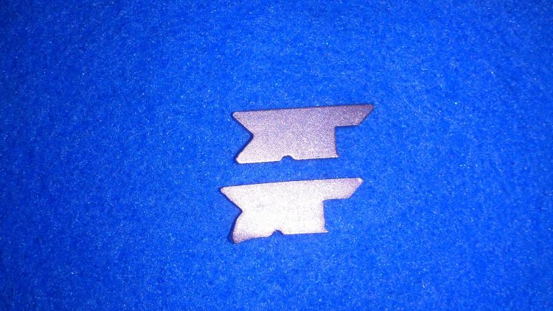

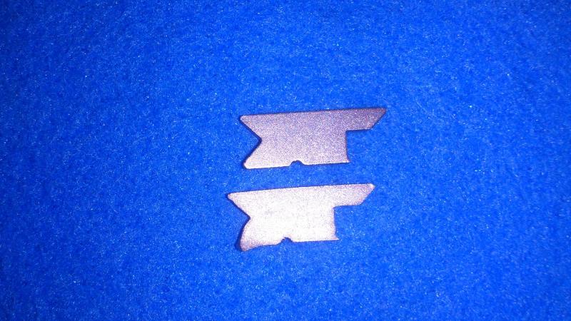

Acabo de desmontar las monturas, y mirad como acabo de ver como esta el pasador de la montura trasera.... :shock: y tenia un pelin de juego supongo que por la posible deformacion...
Podria ser la causa del fallo... :?: pero sera justificacion de este montaje tal vez..pero de los demas... nose

Creo que el fallo lo puedes tener delante de tus narices.
Esa pieza está mal seguro, debiera ser totalmente recta, lisa y pulida,...cuando menos como la de arriba.
Yo creo que el fallo no es el rifle,...el fallo esta en las bases o las monturas,...de momento ya hay algo raro en las monturas, que seguro da algún problema.
No te calientes la cabeza, ...ve a quien las haya montado, se las enseñas, le echas la bronca y que te de otras monturas nuevas, si lo compraste todo nuevo.
Viendo esto, creo que las tiritas poco van hacer.
Un abrazo.
