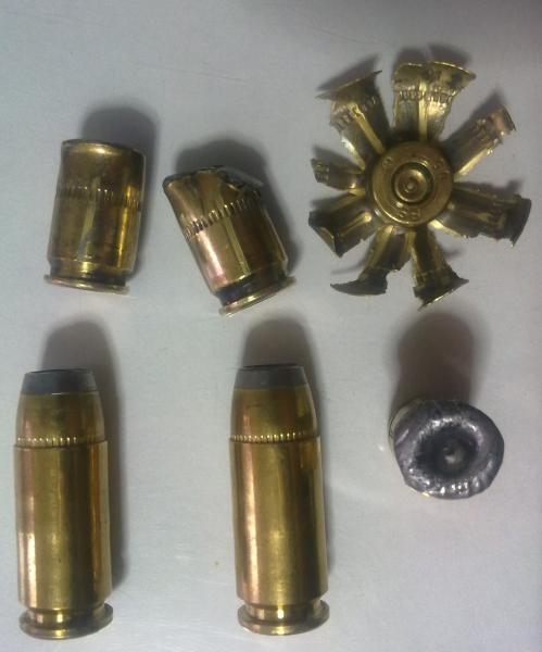

He visto estas fotos en foros americanos, me ha parecido curioso y requerirá unos diez de extruido específicos (y probablemente una prensa mas robusta).
¿Alguien tiene alguna experiencia con este tipo de proyectiles?

hola, igual me equivoco, pero los proyetiles estan hechos a partir de casquillos del 9 para y se utilizan para el 40, ya que coinciden en diametro.eso me comentaron. u n saludo

Por si a nadie le ha picado la curiosidad, la marca de material de recarga RCBS toma su nombre de su primer producto Rock Chucker Bullet Swaging, que para los que no sabemos inglés significa algo parecido a "estampador de vainas Rock Chucker".
Era un archiperre para hacer proyectiles para cartuchos calibre .222/.223 a partir de vainas del 22. Pero juro por la cobertura de mi móvil que usar vainas de calibres de fuego central es la primera vez que lo veo.
Me uno al compañero que pide la dirección donde lo has encontrado. Puede ser muy interesante.

Yo, en su día estuve meditando la posibilidad de hacerme de un equipo para este menester, pues, por lo visto los proyectiles obtenidos con este procedimiento tienen, entre otras ventajas una precisión fuera de lo común, pues se obtienen a partir de extrusionar y moldear las vainas y el plomo bajo presión con unas prensas muy robustas y unos dies específicos. Pero tuve que desistir en cuanto supe el presupuesto requerido para dicho equipamiento concretamente de la marca CORBIN (www.corbins.com/kits.htm‎) Pero he de decir que el resultado y aspecto de las puntas acabadas es cuanto menos excelente.

De ir van muy bien, agrupaciones buenas y sobre todo baratas de hacer. No se como a dia de hoy con la crisis que hay en este país no hay ningún matricero que quiera empezar este pequeño proyecto e incluso fabricar o importar el taco de plomo puro para su interior.
El único defecto que le veo a este sistema (el original americano) es que tendría que hacerse el proceso en tres fases no en dos y el ultimo die dedicarlo exclusivamente al recalibrado de la punta.

Correcto, así lo veo yo también, es mas, después de estar midiendo y estudiando el tema, hasta en 4 pasos, pues usan la vaina del 9mm para hacer el proyectil del .40S&W, y para el 9mm una del .223, pero esta hay que recortarla y además difícil de conseguir en cantidades por aquí, sin embargo la del 9mm se podría pasar por un primer díe que te redujera el diámetro en 0.60mm aproximadamente dejándola para su ultimo ajuste con el ultimo die de recalibrar, también el sobrante de vaina podría plegarse hacia dentro del hollow-point con el cierre en estrella.
Total, 4 dies y usar vainas del 9mm que hay por el suelo casi sin problemas mas la Dillon.
Posiblemente lo estudie mas a fondo he intente conseguir algo de fabricación nacional.

Hola, esto es una técnica que se denomina Swaging, y se fabrican proyectiles encamisados tomando vainas de otros calibre o con camisas ya fabricadas para ese fin.
Yo llevo haciendo puntas para el 40 con vainas del 9mmP desde hace un par de años y con magníficos resultados, para entrenar van de lujo, dan un peso de entre 183 a 189 grs, dependiendo el acabado que se le quiera dar.
Lo malo es que estuve en cola de producción de las matrices unos 9 meses y no son baratas, pero como contrapartida van geniales como he comentado para entrenar perfectas.
También hago del 9mmP, y 38SPL con la gola de un 222 o 223 y puntas para el .222 con vainas del 22Lr, tiene su curro pero lo dicho para entrenar fantástico.
