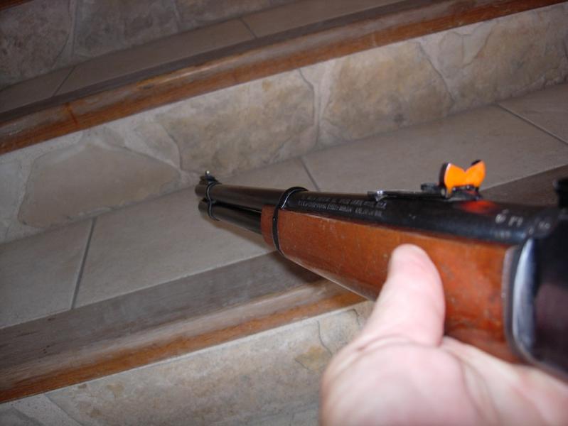

Hola compañeros, acabo de comprar un winchester 30-30 de segunda mano, el domingo fuimos a probarlo y a 50 metros imposible meter un tiro en un folio, todos se marchaban altos y las miras abiertas no me dan mas para bajar el tiro, sabéis si se pueden cambiar, puede ser problema del rifle o la municion, la municion era unas winchester con la punta hueca. cuando tenga un momento le hago unas fotos al rifle y las pongo, para ver si me podeis echar una mano. Gracias

Hola Oca,puede variar el tiro por varias cosas.la bala,la estria del. Cañón,las miras....cuelga fotos de tu cacharro.yo con el mio tirando a pulso variaba,pero era yo,no el Rifle jejeje. No digo quepueda tener una agrupación de ordago,pero tanto como para no meter los.tiros a 50 m....

si el alza es del tipo "BUCKHORN" o cuernos de cabra debes emplear como referencia la hendidura pequeña, empleando los cuernos de cabra sólo para captar el blanco.

Si el problema es de miras, deberas poner un punto de mira más alto.

yo pienso mejor en un alza y punto en fibra, quiza te de mas juego y te permita mejor apuntar

Las miras... Mmmm... Por su rango de uso y características no es un rifle como para ponerle un visor y la verdad es que lo afea bastante; pero si quieres y siendo de expulsión superior siempre puedes ponerle un holográfico o de punto rojo adelantado o retrasado o un visor 2X "long eye relief".
El alza que muestra Gumer es muy interesante pues tiene un doble uso: a corta distancia se emplea como un "ghost ring" y a larga permite afinar. Este doble uso es de lo más habitual en otras alzas pero es mejor en esta al ser el hueco más cerrado.

Perdon me lie con lo de winchester es un Marlin :oops: os dejo unas fotos.
ocaP1
Mensajes: 180
Registrado: 02 May 2010 15:25
Ubicación: Teruel
Re: opinion calibre 30-30
Mensajepor ocaP1 » 04 Sep 2013 16:04
Mas

Ah! Si es un Marlin le puedes poner encima lo que quieras

Ostias,si es el marlin no tieNES problema en poner lo que quieras.ese esccupe las balas para el lado

Quítale la rampa escalonada del alza y te bajará el tiro lo suficiente como para "entrar" a 50 metros en el blanco. :wink:

Gracias por las opiniones, el tema es que para lo que yo quiero no le puedo poner nada porque me dura un santiamén, el domingo cojo la lima y en el alza trasera probare ha bajarle un pelin mas el agujero y si hace falta le quito la rampa, sabeis si se le pueden cambiar las alzas por algunas que fueran mejor. No obstante no descarto colocarle un visor con unas warne, mas que nada solo por pegar cuatro tiros y descartar que sea culpa del cañon.
